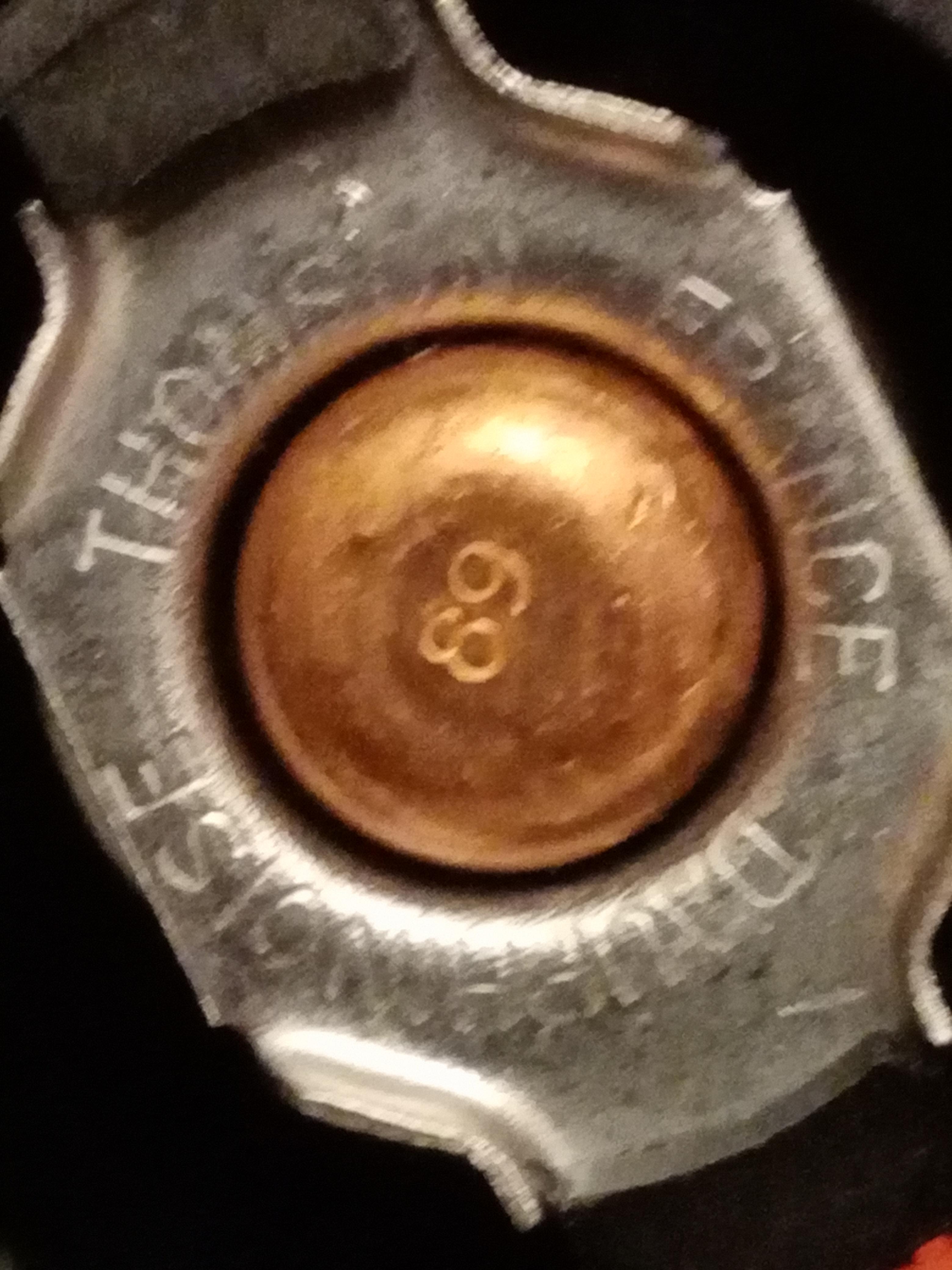

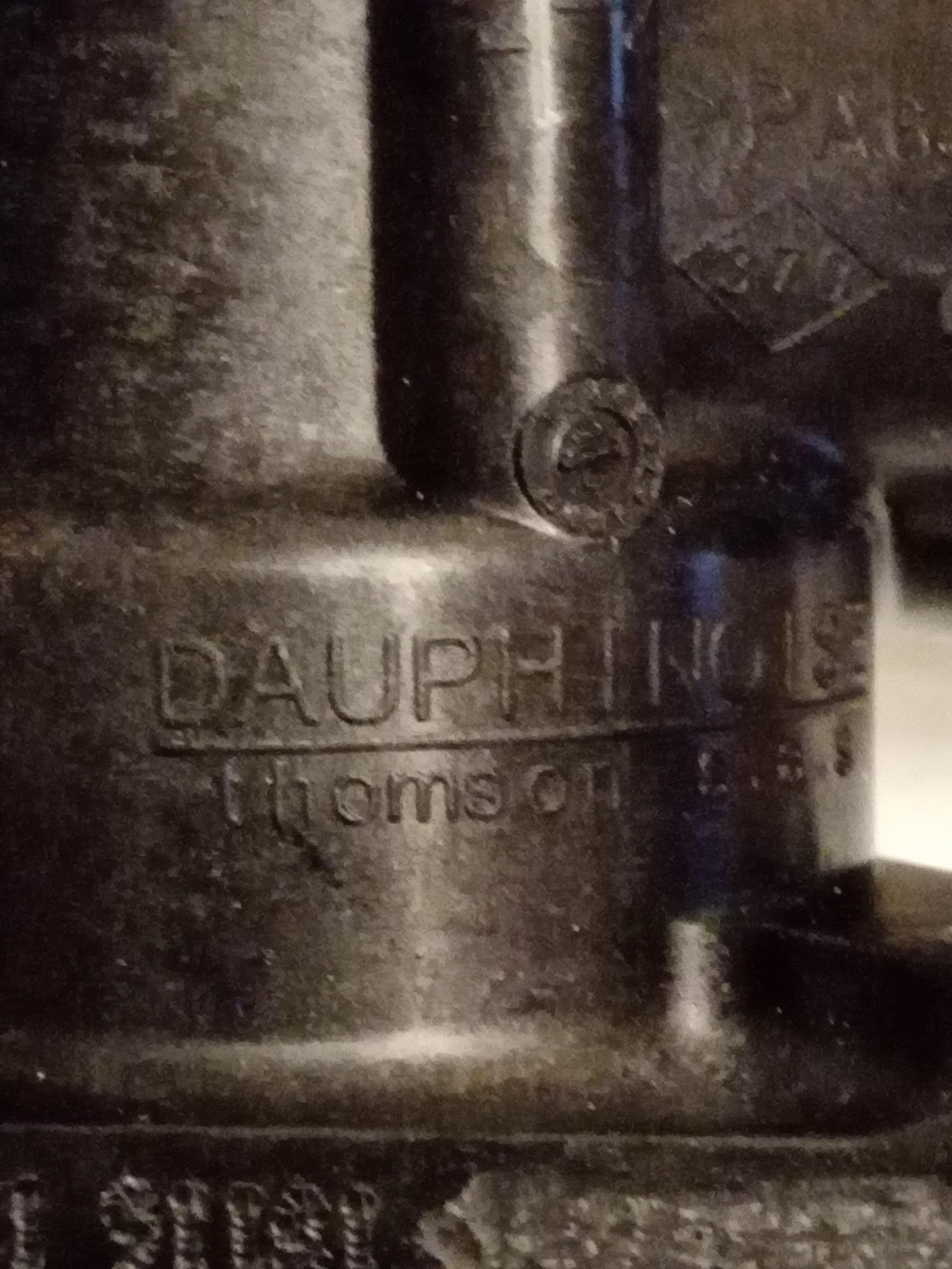

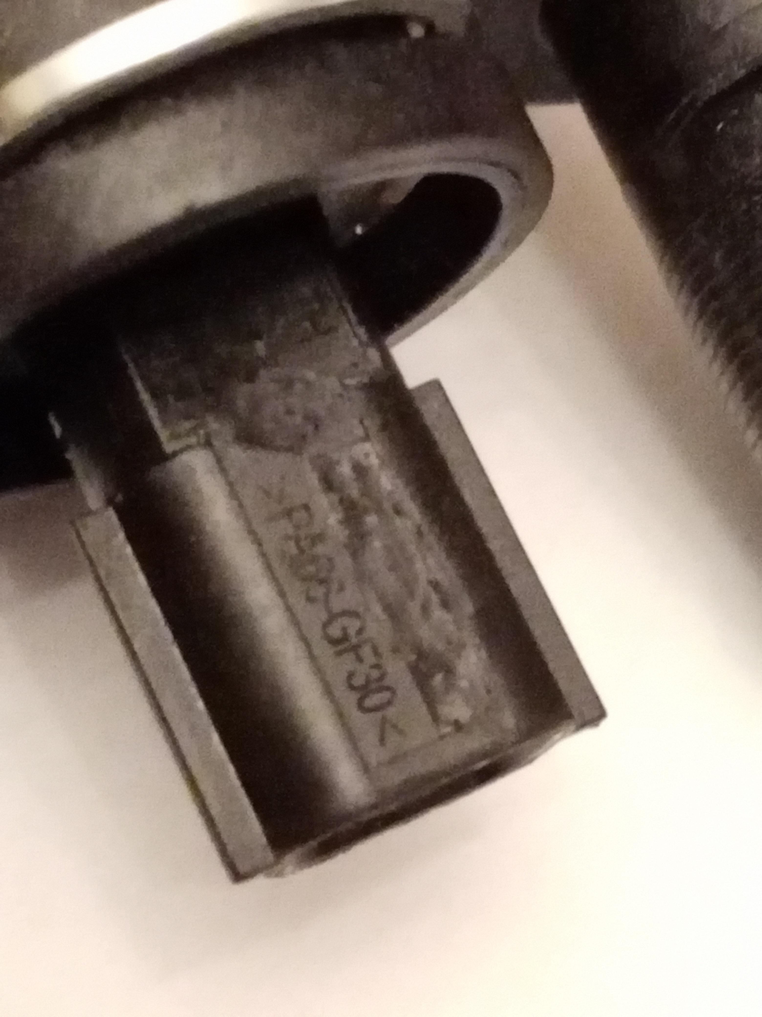

Заказывал Knecht/Mahle Tl 24789, получил Thomson S.A.S Какие надписи затерты - непонятно.
Завтра попробую поменять. Хотелось бы это сделать до грядущих морозов. Заодно и сравнить.

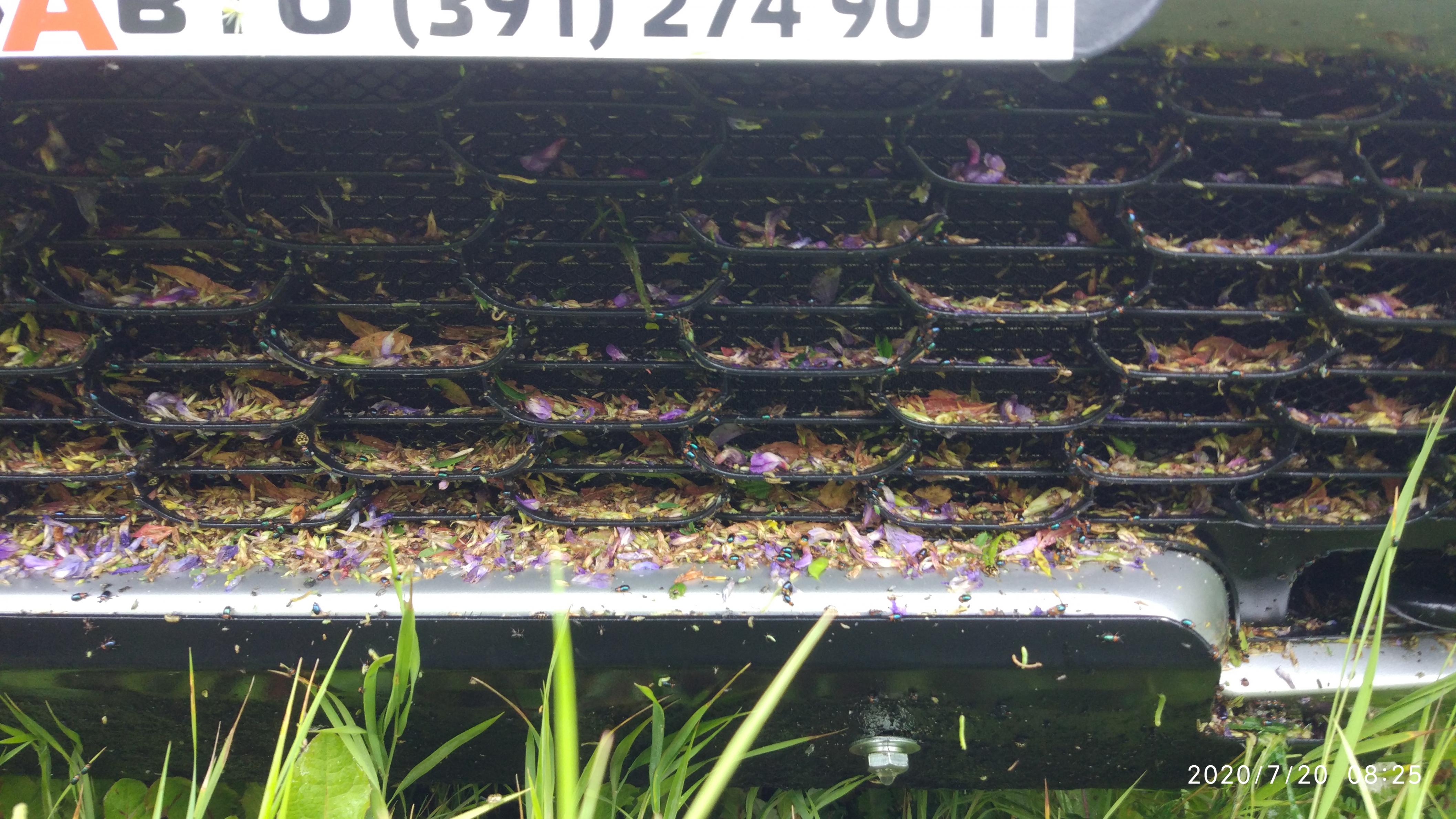

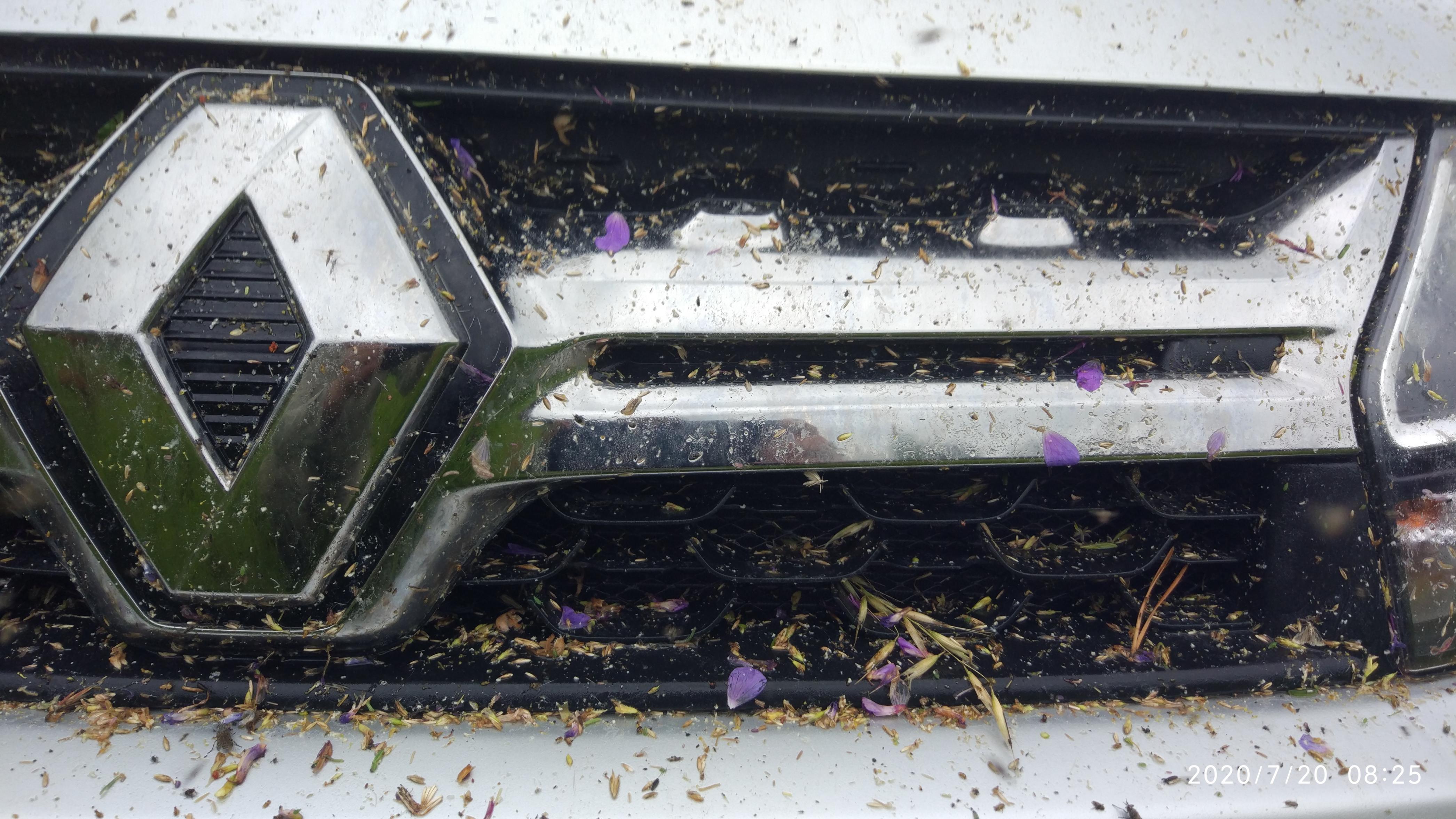

Алексей 1704
Аватар для Алексей 1704
Онлайн: Алексей 1704 вне форума
Был(а): 21 дек 2023 19:31
Адрес: Красноярск
Автомобиль: RD 1.5
По умолчанию Re: Термостат дизеля.
Сообщение от HID
с покупки машины алюминиевые сетки в решетках радиатора обмотаны капроновой антимоскитной сеткой - ни мошка ни пух не пролазят - радиаторы чистые. По идее они уменьшают поток обдува
Ничего они практически не уменьшают. Уже больше 20 лет использую. Лучше иметь забитую сетку, чем забитый радиатор. Смыть - 5 секунд. Ни на одной машине перегревов не было по этому поводу. А вот если морду снегом зашпаклюешь, тогда да, случалось.
Достаточно раз по травке проехать и всё это "Г" в радиаторе, если сеток нету.
