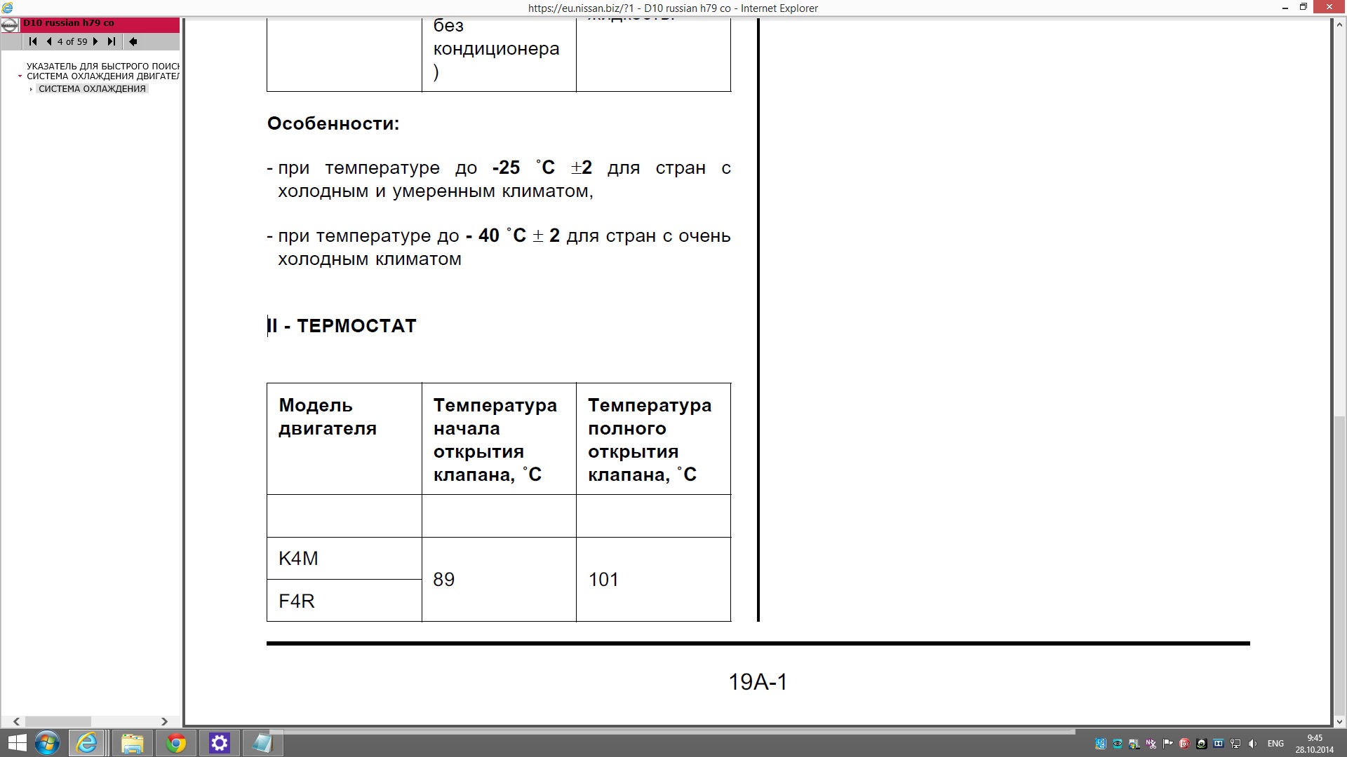

А какая должна быть температура ОЖ на 2л Дастере?
такой ответ пойдёт?

Т.е. если у меня выше 84*С не подымается, это симптоматика неисправного термостата?

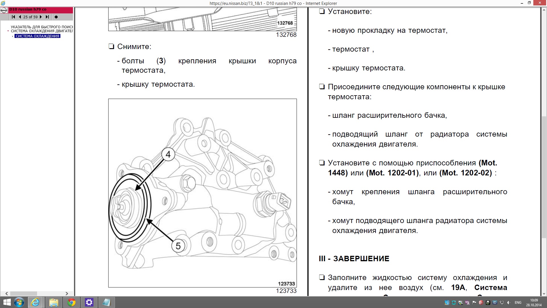

да, если отопитель при этом не работает на всю, ну или косвенно если верх радиатора холодный то и норма, там у термостата есть небольшое тарированное отверстие для удаления воздуха при закрытом термостате, жидкость через него тоже проходит и нагревает шланг, но только шланг! ибо жидкости мало проходит, датчик прямо в корпусе термостата:
