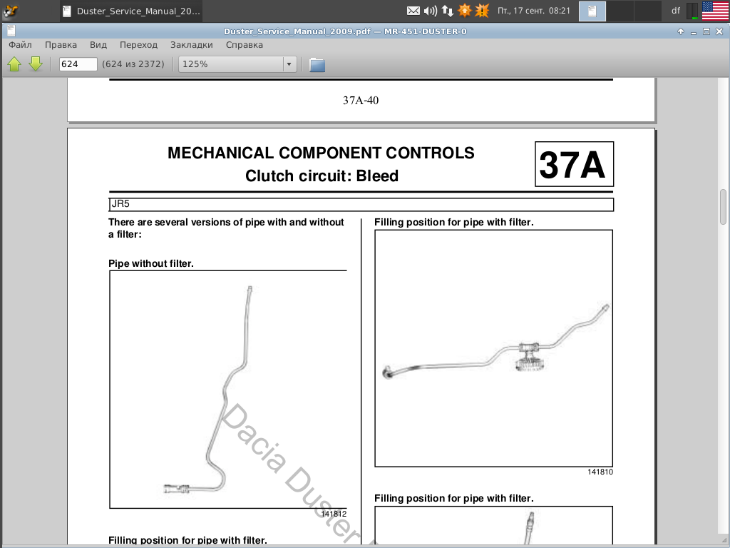

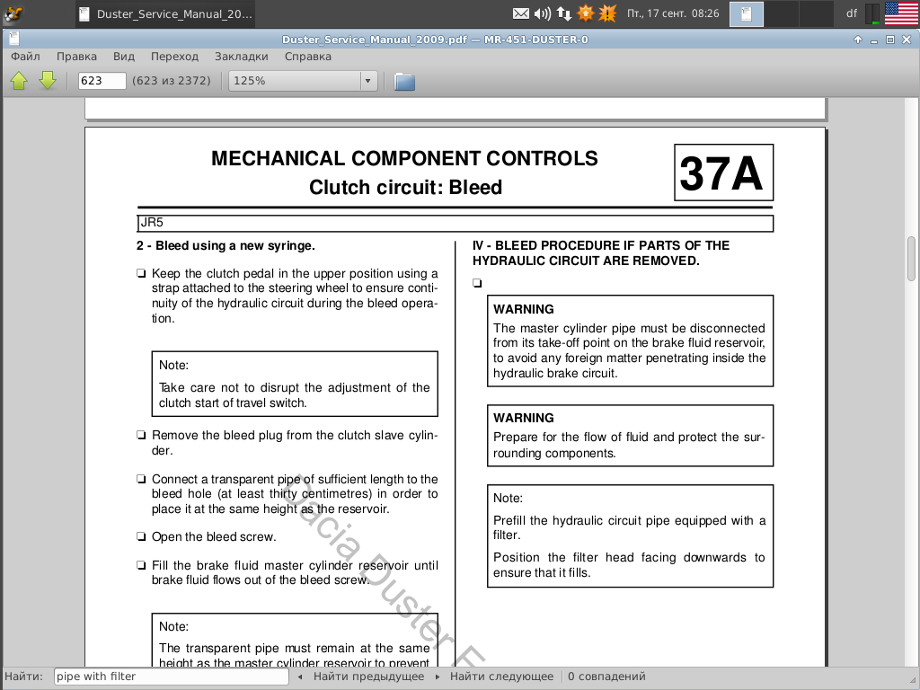

В английском руководстве по ремонту написано, что при замене частей гидропривода сцепления, сначала нужно заполнить компоненты тормозной жидкостью под действием силы тяжести:это относится к рабочему цилиндру сцепления и трубке между цилиндрами. И пишут, что круглая штука на трубке, возле прокачного штуцера, это вообще фильтр.
Саму же процедуру удаления воздуха можно проводить 2 способами: используя спец.установку(у нас её конечно же нет) или шприцем. При использовании шприца, порядок действий такой(гуглоперевод с небольшой правкой):
1) Удерживайте педаль сцепления в верхнем положении с помощью ремня, прикрепленного к рулевому колесу, чтобы обеспечить непрерывность гидравлического контура во время операции прокачки.
2) Снимите сливную пробку с рабочего цилиндра сцепления. Подсоедините к сливному отверстию прозрачную трубку достаточной длины (не менее тридцати сантиметров), чтобы разместить ее на той же высоте, что и бачок с тормозной жидкостью. Откройте спускной винт(отодвинуть штуцер для прокачки).
3) Заливайте тормозную жидкость в бачок главного цилиндра до тех пор, пока тормозная жидкость не вытечет из спускного винта.
4) Прозрачная трубка должна оставаться на той же высоте, что и резервуар главного цилиндра, чтобы воздух не попадал внутрь цепи сцепления.
5) Подключите новый шприц для прокачки гидравлического контура, заполненный полезным объемом 60 мл тормозной жидкостью к концу прозрачной трубки. Медленно введите все содержимое шприца в контур гидравлической муфты, без нагнетания воздуха из верхней части шприца.
6) Закройте спускной винт. Выньте прозрачную трубку из выпускного отверстия.
7) Установите на место сливную пробку. Долейте тормозную жидкость в бачок главного цилиндра. Выключите и быстро включите сцепление примерно двадцать раз. Убедитесь, что система сцепления работает правильно.
При необходимости повторите операцию удаления воздуха.
Скрины могу выложить, если это кому-нибудь надо. А само руководство много весит, и форум не даёт его загрузить.

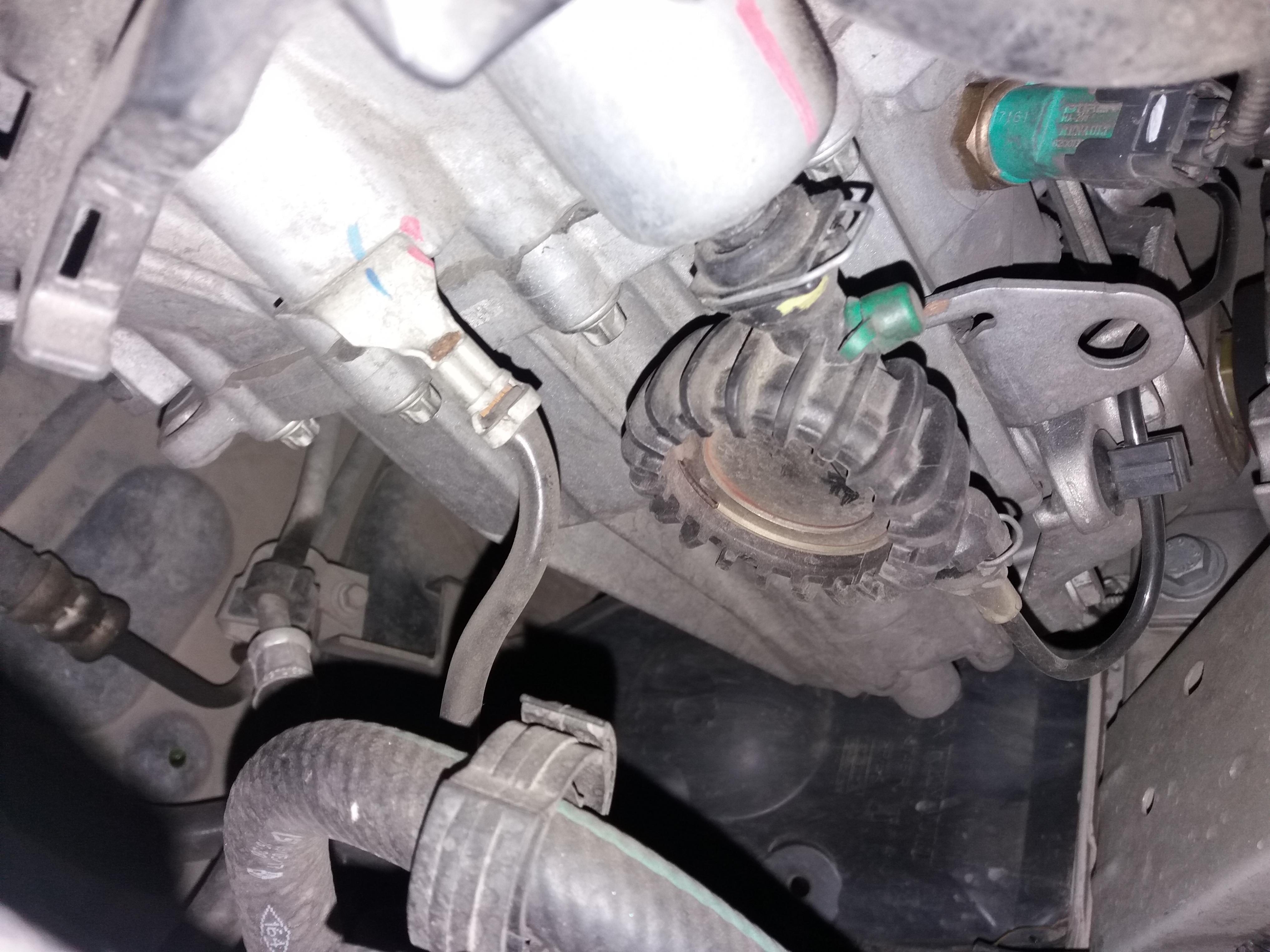

[QUOTE=-=Df=-;1165548] И пишут, что круглая штука на трубке, возле прокачного штуцера, это вообще фильтр.
Эта круглая штука демпфер сцепления. Уже писал 12.03.2021 г в теме: Сцепление, коробка.http://www.dusterclubs.ru/vb/showthr...t=3371&page=13
Решил заменить тормозную жидкость, соответственно, с прокачкой сцепления (Дастер Фаза 2 2017 года 2.0 литра МКПП 4х4) И обнаружил, что на Дастере фаза 2 добавлено "слабое звено" - ДЕМПФЕР на гидроприводе сцепления. Сколько мучений он принёс владельцам Сцеников и Меганов. Сейчас этот депфер ставят и на Логаны и на Сандеро 2 фазы. Он начинает течь. Отдельно его не закажешь, только вместе с трубкой (во всяком случае на Меганах так). Удалить его, в случае протечки , как сделали парни с канала "Ремонт Рено" (на Сандеро 2) на Дастере НЕ ПОЛУЧИТСЯ. Клапан для прокачки сцепления находится на корпусе этого демпфера. ЕСЛИ У ВАС НАЧНЁТ ПРОВАЛИВАТЬСЯ ПЕДАЛЬ СЦЕПЛЕНИЯ, ИЛИ СЦЕПЛЕНИЕ БУДЕТ ПЛОХО ВЫКЛЮЧАТЬСЯ , ТО СРАЗУ ОБРАТИТЕ ВНИМАНИЕ НЕ ПОТЕК ЛИ ЭТОТ ДЕМПФЕР. НА ДАСТЕРАХ ПЕРВОЙ ФАЗЫ ЭТОГО ДЕМПФЕРА НЕТ (идет только трубка с клапаном прокачки). Видео по Демпферу:https://www.youtube.com/watch?v=17qXojKFS-o И ещё одно видео: https://www.youtube.com/watch?v=5W9zwQa8DNo

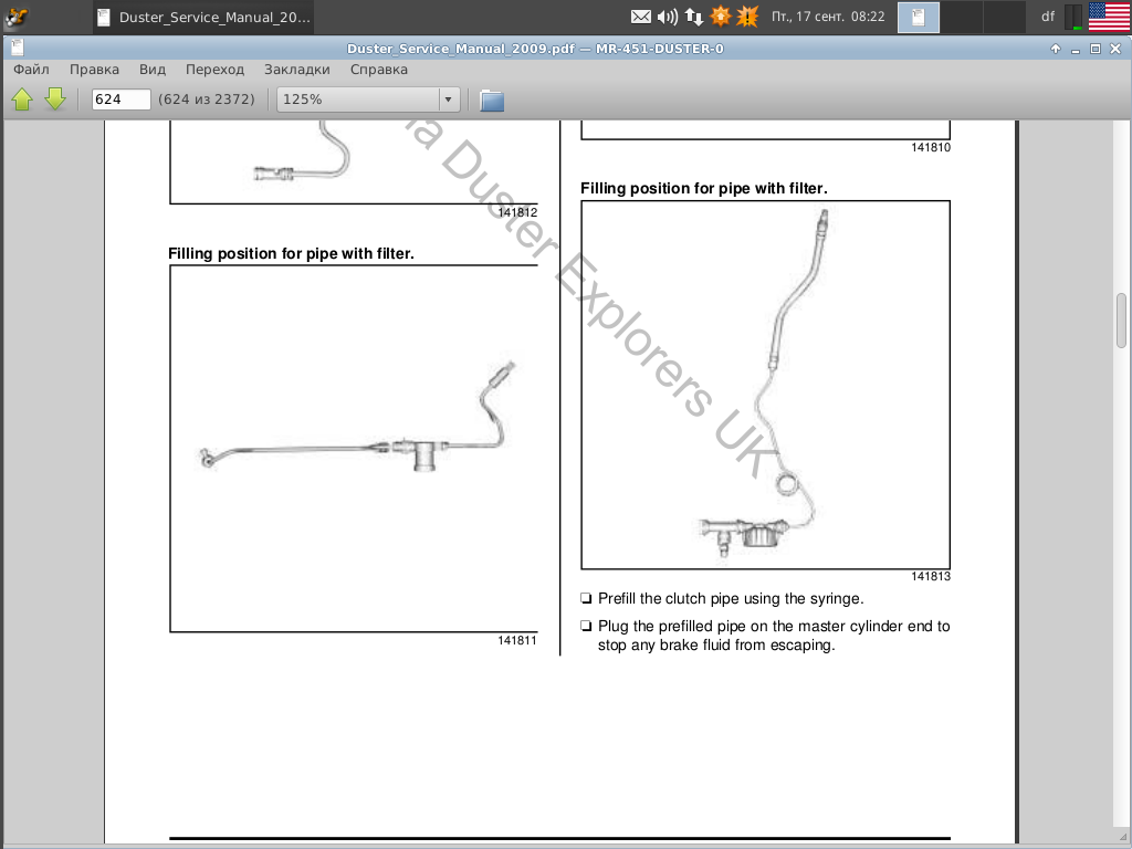

вот скриншоты, не стал сильно уменьшать размер, чтобы понятнее было. До картинок пишут: "Prefill the hydraulic circuit pipe equipped with a filter. Position the filter head facing downwards to ensure that it fills.", что переводится: "Предварительно заполните трубопровод гидравлического контура, оборудованный фильтром. Установите головку фильтра вниз, чтобы обеспечить ее заполнение."
Уточнение от себя: его располагать так, и предварительно заполнять, для того, чтобы внутри него, в верхней части(в уже установленном на машине виде), воздуха не осталось.
Саму эту хреновину я лично в руках даже не держал, но почему-то инструкции производителя(причем не российской с кривым переводом), я больше верю, чем разным блогерам.
Эта хреновина от коробки Мегана 1,6 и вообще не для коробки TL4 😂 тем более не для TL8, хотя они очень похожи!
Течь в основном начинается из-за кривых рук с кривым разбором и кривым способом прокачки.

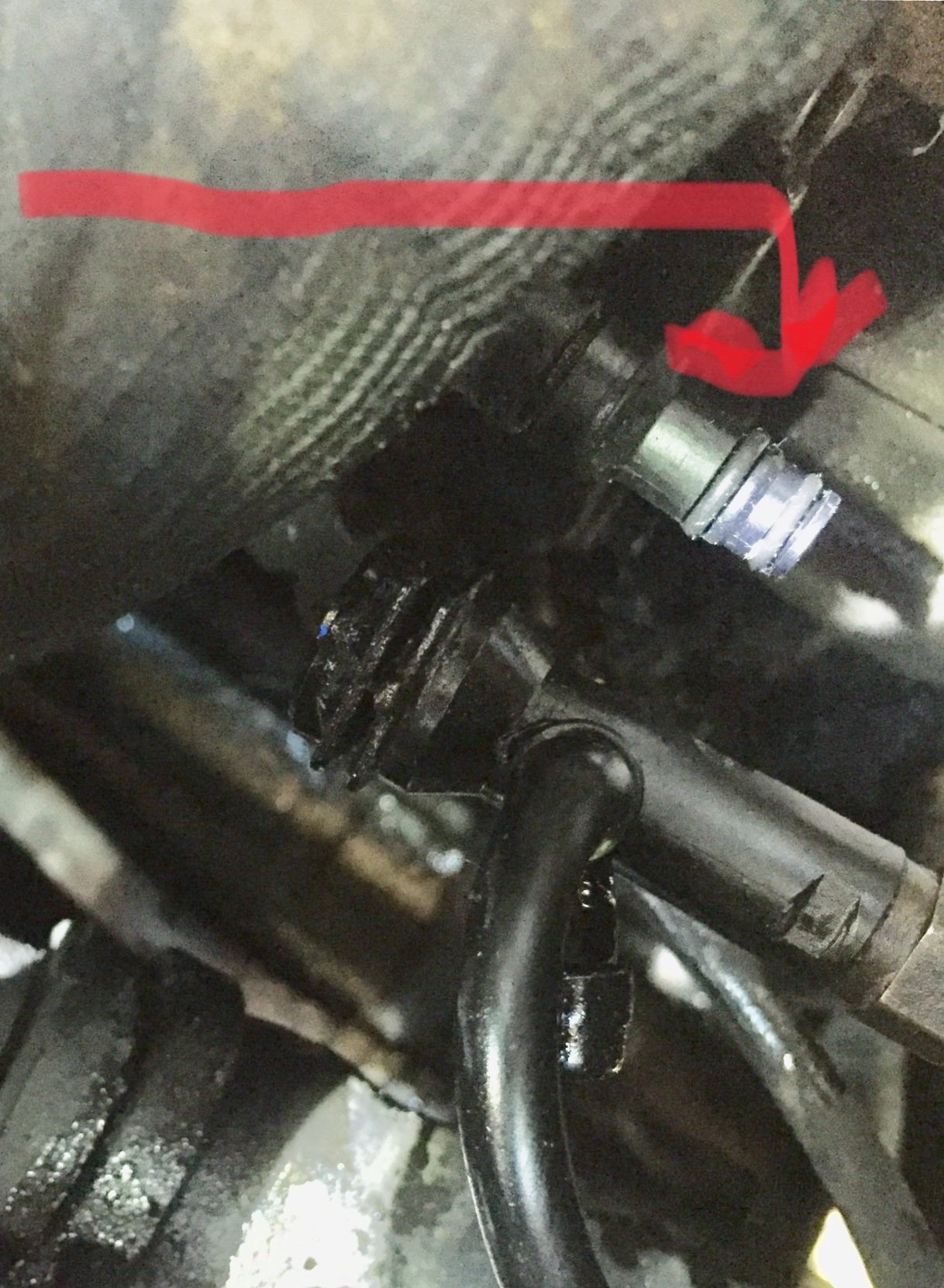

Ну да: один педалькой машет, второй штуцер тудой-сюдой елозит. То что жижу из выжимного мощными потоками не вынесет не вижу проблемы - там ее граммулька

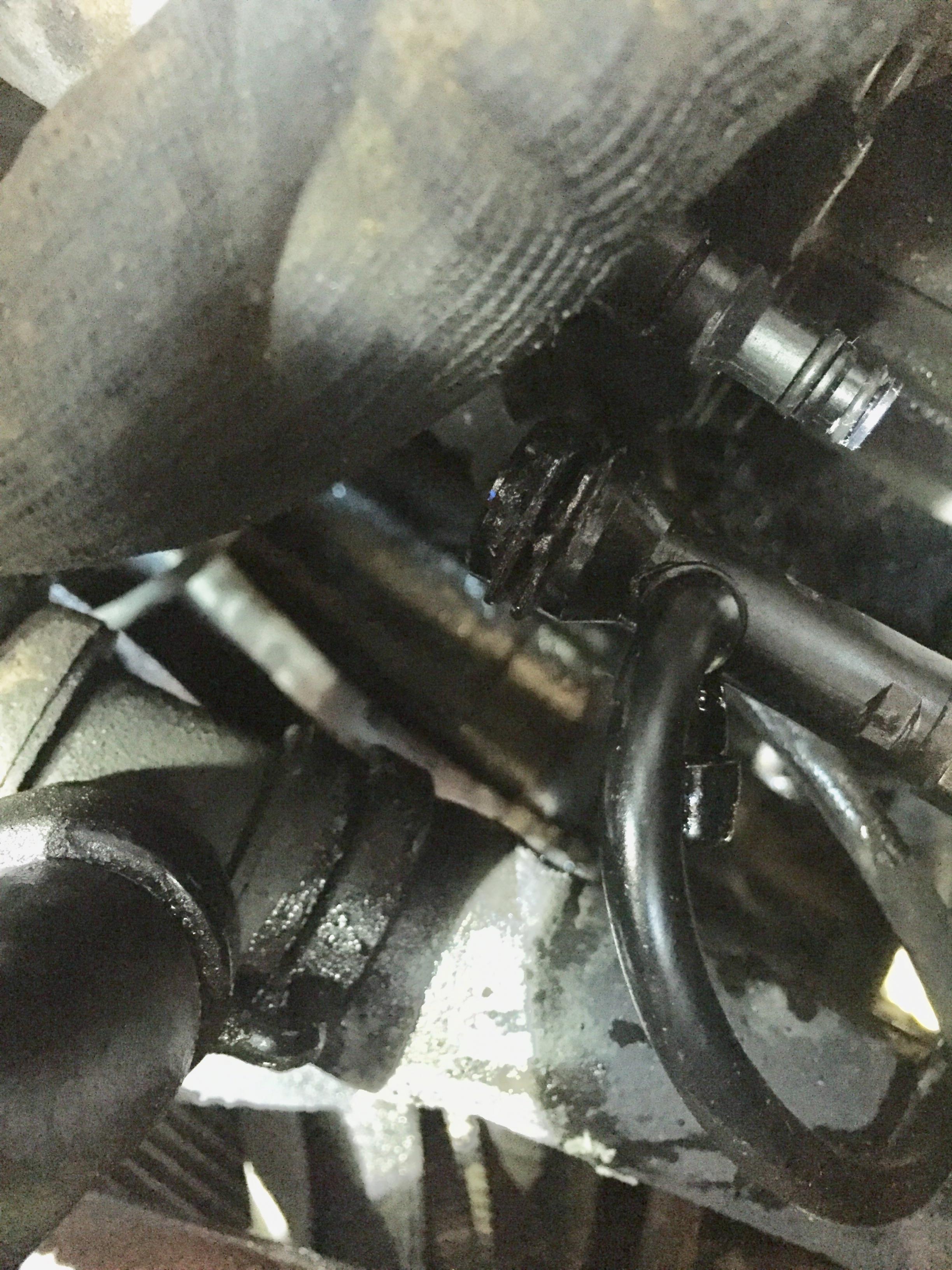

Короче самая простая инструкция по применению прокачки гидровыжимного!
Снимаем мкпп, снимаем гидропривод выжимного открутив два болта, берём гидропривод в руку и нажимаем на подшипник по несколько раз двумя пальцами, пока выжимной не выплюнет всю тормозуху.
По желанию его ещё можно промыть, опустив трубку в промывку, нажимая на привод закачать промывку внутрь.
Завоздушили полностью выжимной, полностью отжав его, если не торопитесь, без отжима, Берете гидровыжимной, подшипником к верху трубку вниз оставляете на неделю, до полного вытекания последней капли самотеком.
После производим установку и прокачку в обратной последовательности, предварительно найдя мануал по прокачке гидровыжимного.
Без снятия коробки гидровыжимной не отжать, на него жмут лепестки корзины, надо было реношникам трубопровод вниз выводить, чтоб при разъединении тормозуха стекала самотеком.
Такой просчёт для наших диванных умельцев.
Последний раз редактировалось Regas; 13.10.2021 в 14:06.

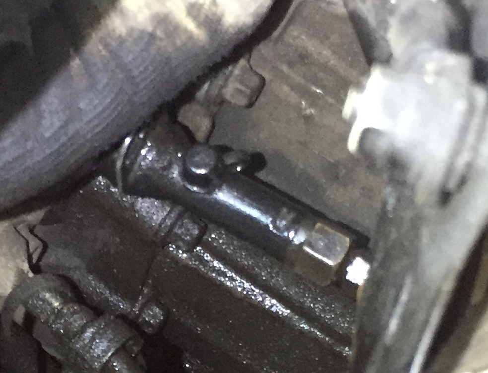

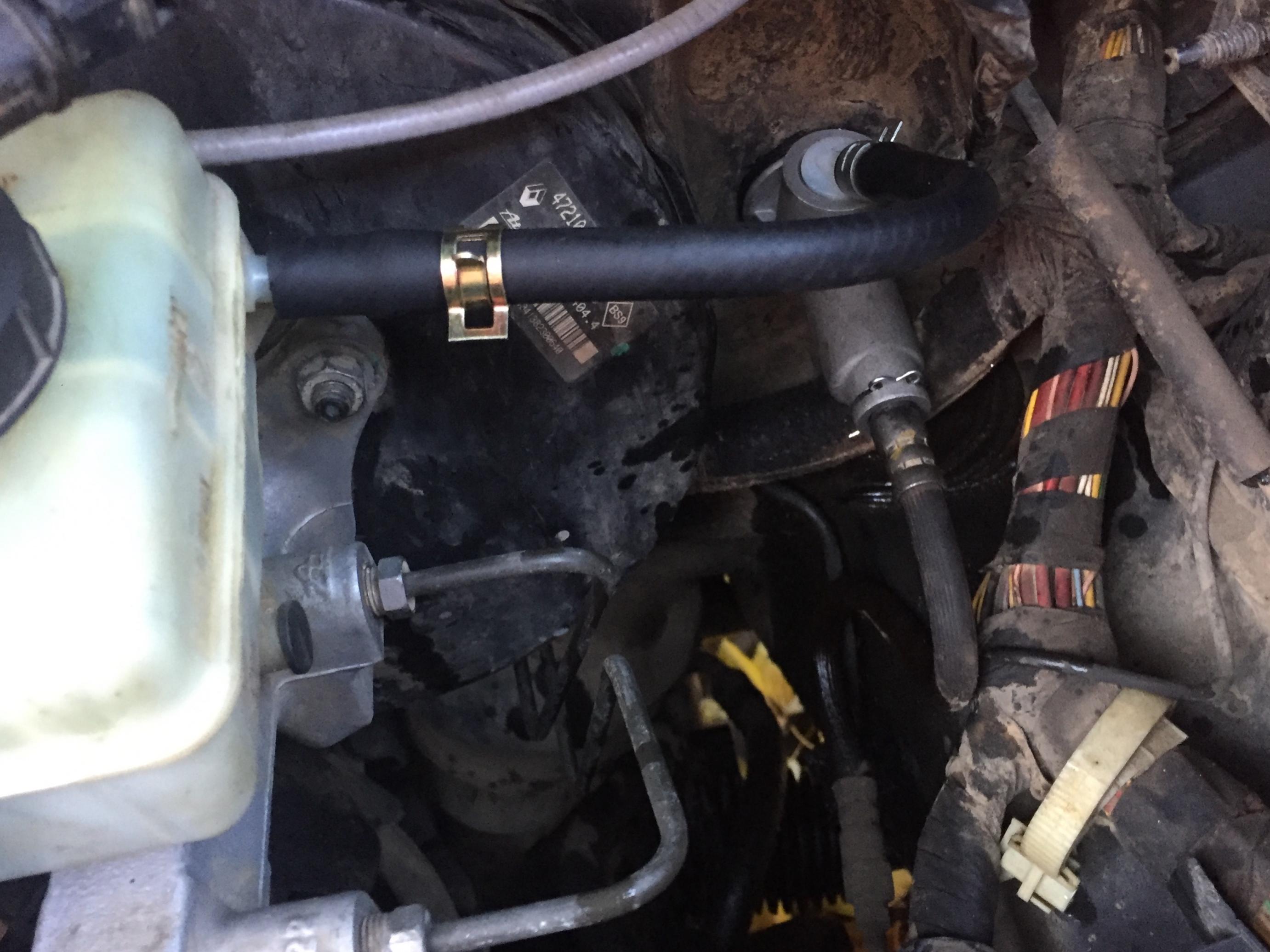

Сообщение от -=Df=- Посмотреть сообщение
Грядёт замена тормозной жидкости перед зимой (штатная мёрзнет, педаль деревенеет).
Чтобы не наступать на грабли(и обойти подводные камни), случайно никто не пробовал прокачивать сцепление с помощником по старинке: сначала педалью накачать, рабочий цилиндр сцепления будет заполнен; потом держать педаль, отжимать фиксатор и отодвигать трубку для прокачки. Потом задвигать обратно и ставить фиксатор; и только потом отпускать педаль. И так несколько раз. По идее жидкость будет выходить и из рабочего цилиндра тоже - так как его давит обратно корзина(чего не добиться, подавая избыточное давление в бачок, или вакуумом).
Отказало сцепление, или постигла карма из этой темы или сцепление ещё будет жить?
На той неделе с наступлением почти каждого морозного утра стало заканчиваться сцепление.
Одним из первых раз с утра было так, как раз в понедельник, при нажатии на педаль сцепления ощутил на половину проваленную педаль сцепления!
Поработал педалькой, о натуга восстановилась походу это был первый звоночек неисправности, везде пошарил потеков не нашёл, единственно был слегка запотевший стык корпуса у прокачного.
После два тёплых утра все окей, да можно было забытьо ситуации.
А далее все продолжилось, и участилось в течении дня, потеков нет, чисто не большое запотевание на корпусе в районе стыка гидропривода выжимного, чтож принимаю решение заменить главный сцепления, сравнил с другой машиной, как будто на моем педаль мягкая без натуги.
Нахожу запчасть, без сцепления под выходные никак нельзя.
В четверг вечером Меняю главный на ASAM SA 32118
Прокачка
http://www.dusterclubs.ru/vb/showpos...&postcount=172
О педалька с хорошей натугой, радуюсь и еду дальше
Ага в субботу все вернулось и начались постоянные провалы
Наверное сказалась неадекватная прокачка
Откладываю прокачку на воскресенье, а может гидропривод выжимного приказал?

И так воскресенье, в соединении гидропривода выжимного выдергиваю чеку у прокачного корпуса слегка разъединяю, прокачиваю и получается, система прокачивается, только при нажатии на педаль бьет давление из прокачного.
Принимаю решение менять две малюсенькие резинки от соединения выжимного, которые при съёме легко потерять!
Снимаю при помощи булавки, чтоб из пальцев не выскочили, а остались на булавке ели пальцы дернутся, да ещё приходиться работать в этом месте одной рукой!
В воскресенье начинаются поиски резиновых колечек которые точно хрен найдёшь.
В итоге они находятся, за минут 30 в одном ближайшем гаражном сервисе-магазине в комплекте разных других колечек, подбираю они только визуально чуть потолще, самая фишка их отдают даром
И далее.....
Одеваю так же при помощи булавки, потому что если в ручную соскочит то хрен найдёшь, это не на столе.
Конечно прокачалось! Делал в одно лицо, не нажимая на педаль,чисто один раз вакуум шприцом и воздуха в системе как небывало!
Конечно можете припасть к концу шланга вместо шприца(по дедовски), или попросить помощника если он не в своём умеhttp://www.dusterclubs.ru/vb/showpos...&postcount=172
Помощник был только в воскресенье, чисто принести подать, поговорить, в магаз сгонять и тестировать работу.
Зашло все туго, сцепление едет дальше!!!
Короче из-за этих резинок можно попасть на полною замену сцепления?
А что думаете вы?

[QUOTE=matsesta;1165572]
Вот так выглядит прокачной на Дастере 2.0 с 2012го, соединение корпуса прокачного грани на 14 со штуцером трубки на 10.
