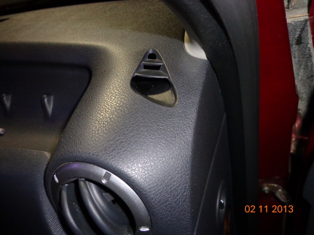

Это где заглушки воздуховодов? Как выглядят?
Самоклеящийся прямоугольник микропорки над домкратом. После его удаления двери защелкиваются с одинаковым усилием. Погодя залезу и под обшивку левого борта багажника.

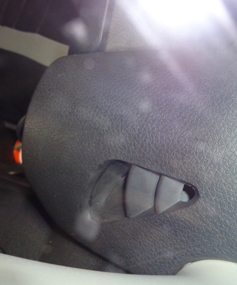

Этого прямоугольника не видел. Но IMHO, если он там есть, то вряд ли это заглушка. Тем более, что воздуховода там как бы не наблюдается - воздух просто двигается между обшивкой и куховом/крылом.
Кроме того, недавно ставил парктроник как раз с левой стороны (блок встал в нишу над верхней чашкой левой задней стойки) и никакого поролона или микропорки там не помню.
Был прямоугольный кусок типа войлока (похоже шумка), который лежал в этой нише как раз на чашке.
А насчет разного усилия закрытия дверей, то при получении своего сразу заметил, что водительская дверь закрывается с бОльшим усилием. Потребовал регулировки - попытались, но практически ничего не изменилось.
После этого попробовал как закрываются двери еще у 4-5 Дастеров: у всех примерно также. Но только хуже закрывается не последняя закрываемая дверь, а именно водительская. Усилие закрытия других дверей заметно меньше и примерно одинаково, не зависимо от того закрываются они последними или нет.
