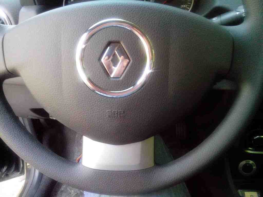

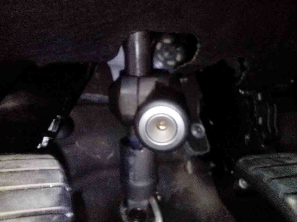

Unixman
Регистрация: 16.05.2012
Сообщений: 269
2 нед. 1 д. 3 ч. 56 мин. 40 сек.
493
Был(а): 01 ноя 2013 22:05
Адрес:
Re: Механические запорные устройства на руль, КПП, капот, педали и т.д.
Ренодастер
Уважаемый Unixman если можно сделайте фото установленного замка, сам ставил 311 наоборот в отличии от поста 106, у меня получилось так, руль один оборот налево, шрырь слева рулевого вала он упирается только на несколько милиметров, не понаял во что, не давая повернуть руль вправо, муфта почти в самом низу.
При установке-
1. Руль ставится на штатный замок в положение колес прямо (см.фото).
2. Удаляется наклейка с рулевого вала (ее как раз хорошо видно в 106 посту)- если на нее попадет муфта- может работать как подшипник.
3. Ставится муфта там в районе этой наклейки-наверное чуть ниже нее или верхний край кромки муфты по нижней кромке наклейки. См.фото. Получается между педалями сцепления и тормоза. Личина повернута немного в сторону водительской двери. Я думал будут проблемы с установкой-снятием - ан нет привык за пару дней.
Unixman

Ренодастер
Регистрация: 18.12.2011
Сообщений: 14
1 д. 20 ч. 47 мин. 42 сек.
26
Был(а): 26 апр 2018 08:39
Адрес: москва
Автомобиль: нива
Unixman
При установке-
Спасибо за ответ и фотографии, в выходные попробую ваш вариант установки, наклейку я конечно удалил сразу.

Unixman
Сообщений: 269
493
Адрес:
Ренодастер
Вообщем-то ничего сложного там- все у вас должно получиться!!!
В инструкции по установке 334 (родного) замка- есть фотка- там точно также стоит замок....
Как я понимаю- там отличие только в личине замка. В 311-м обычный ключ под дисковый механизм аблой, а в 334- люксовый.
