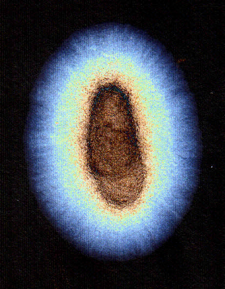

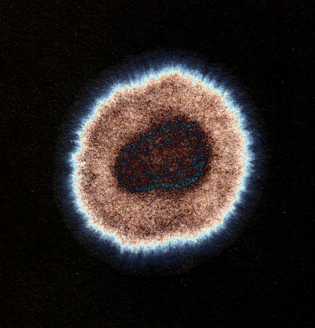

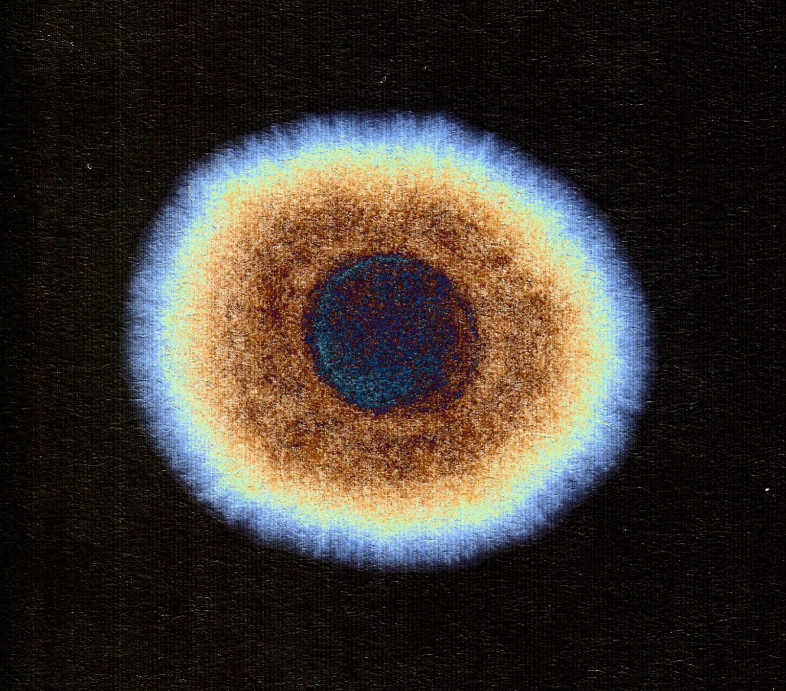

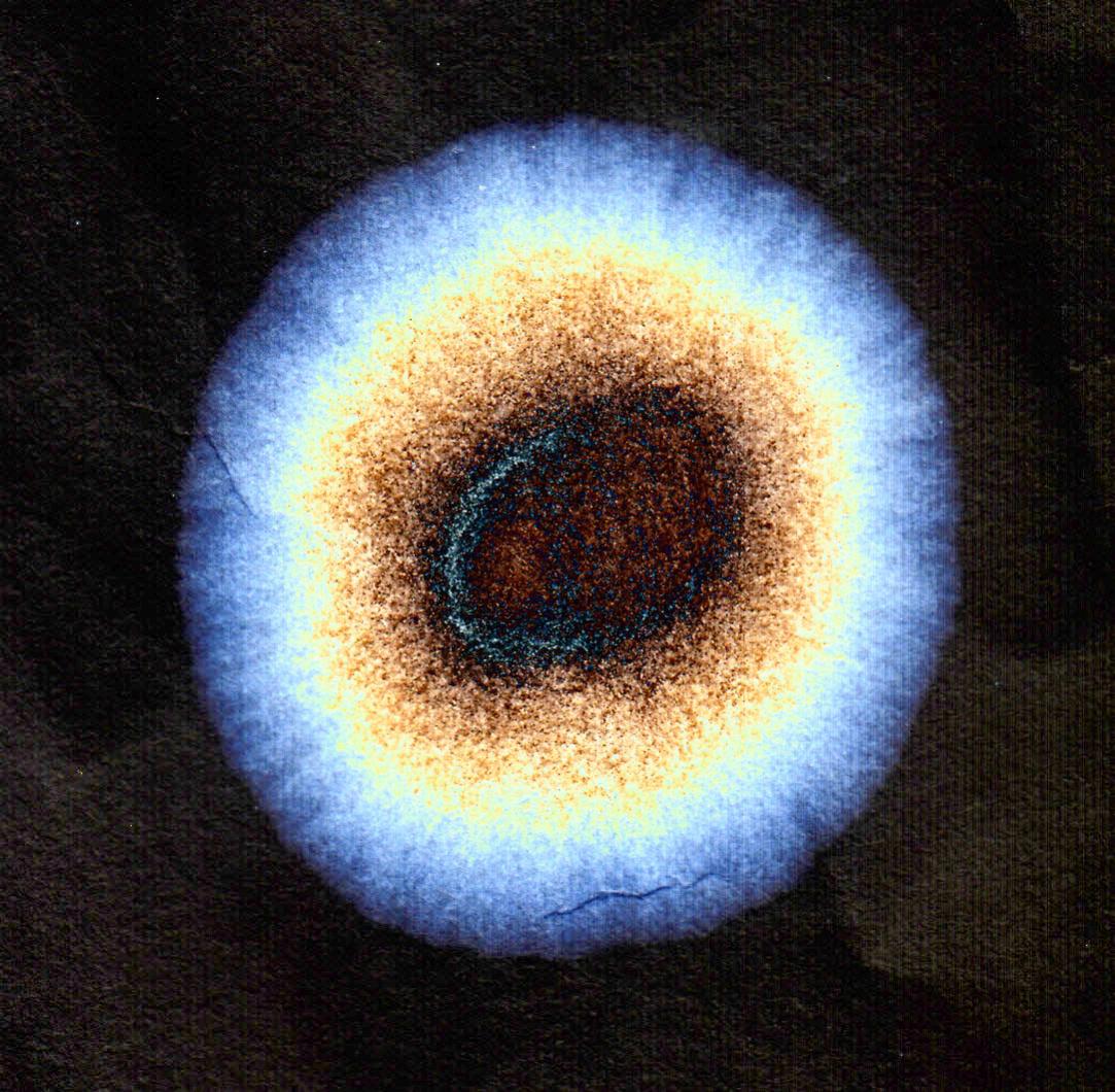

20-30 тысяч для дизеля и спокойно проходят? А низкая вязкость для дизеля это дань экологии а ни как для продления срока службы двигателя... ИМХО я на лето заливаю 10W40 в зиму 5W40... Первую зиму отъездил на 0W30. Большой разницы с 5W40 не заметил... Зимы у нас вероятно не те чтобы разница была очевидна.
Масло меняю через щуп... Приблуду собрал такую... Тесты выкладывал в масляной теме, сейчас искать времени жалко. Буду на днях масло менять, перед сменой буду "капать", тогда выложу.
Вот подборка тестов, названия картинок пробег... Отчетливо виден процесс старения масла. Масло от WolfOil
ID:	116123   Нажмите на изображение для увеличения
ID:	116124   Нажмите на изображение для увеличения
ID:	116125   Нажмите на изображение для увеличения

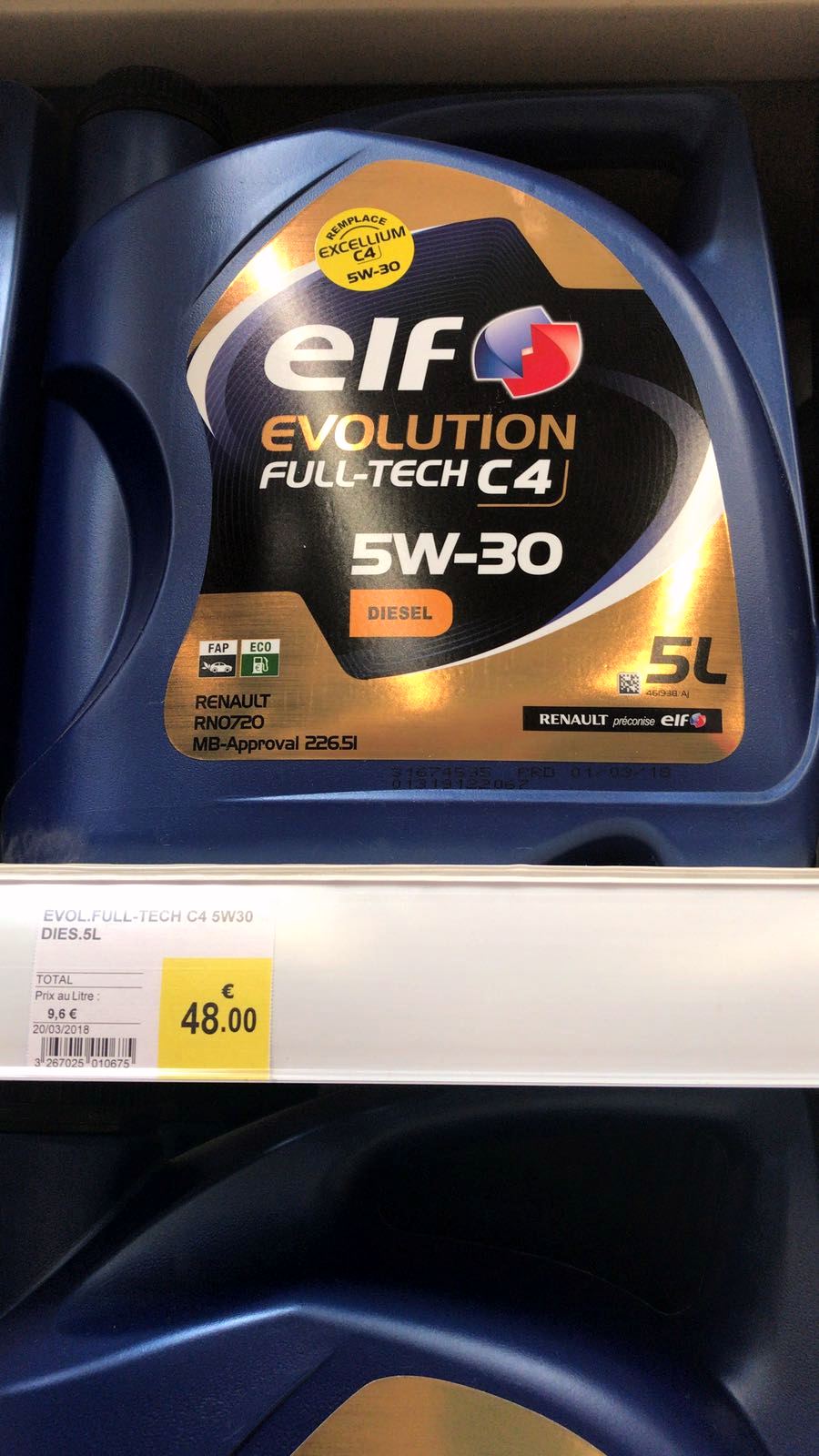

Ельф для наших двигунов, который продают во Франции :
Масло для рестайла...
