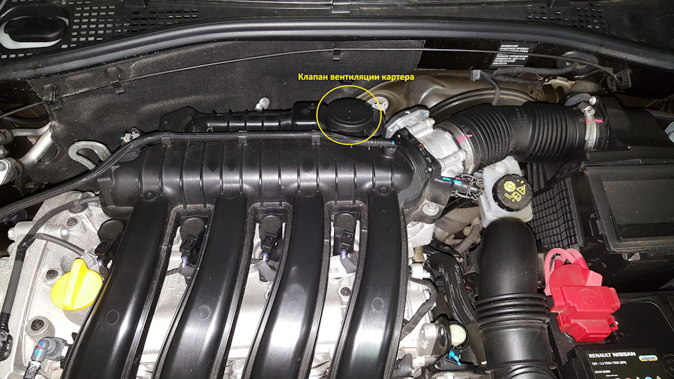

С Наступающим всех дастероводов! Утром при прогреве появился стук похожий на работу дв стеклоочистителя с ударами об концевик. Стук отчетливо прослушивался в районе дрос.заслонки , где заканчивается крышка головки(ресивер вп. трубопровода)там еще типа плоская емкость заливной горловиной с небольшой резиновой трубкой. Что за система? После 5 мин прогрева исчезла.

клапан вентиляции картера щёлкает может.

Клапан вентиляции будет издавать вибрирующий звук и при этом звуке сразу среагирует на вытаскивание щупа.
Сообщение от Аташка
Это что еще за приколы  Небось еще и прозрачная и что то желтое налито?

Сообщение от an2
Шум появляется как на старом, так и на новом масле.
Ничего криминального не услышал, обычный звук подсасывания или выдавливания воздуха. Просто надо понять, откуда.

Сообщение от jimmik
Я не про этот звук говорю, я про звонкое постукивание!!!
