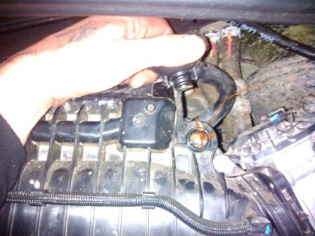

не секрет .в ресивере впускного коллектора ,под вот этим клапаном собирается конденсат ,и клапан издавал довольно громкий звук .
удалил конденсат

Сообщение от Александр 23рус Посмотреть сообщение
удалил конденсат
Что за двигатель ????

Сообщение от Volodi Посмотреть сообщение
двушка 16 гв .фото выше
удалил конденсат
А как удалили конденсат?
удалил конденсат
Заменил этот клапан,на холодную звук проявляется.Под клапаном находится
так называемый патрубок "коробочка"(на машинах после 16г/выпуска)стоимостью за 3000 рублей.Неужели там может собираться конденсат и как его удалить,и конденсат ли это.
Ни на какие показатели не влияет,но обращает на себя внимание.
