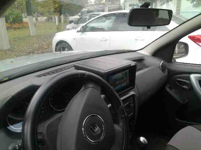

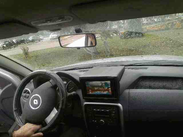

Вот что накрутил. Затраты минимальные. Легко снимается.

GGA
воздуховоды перекрыл - не пользуешься ?

Легко снимается. Если приспичит.

GGA
если можно - более четкие фотки вблизи и технологию изготовления в студию! интересует материалы, модель матрицы/монитора, и т.п.

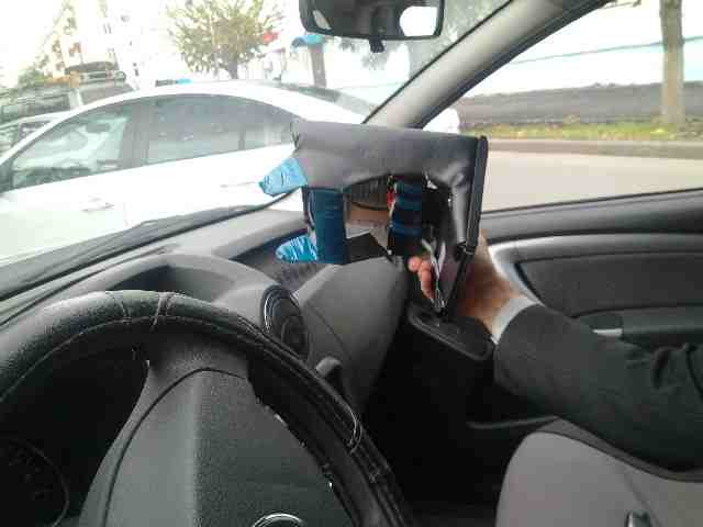

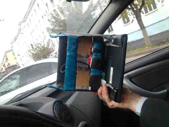

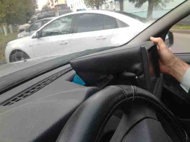

19.01.2014, 22:34
192
ikm
Кот в дастере
Регистрация: 10.10.2011
Сообщений: 285
3 нед. 5 д. 6 ч. 47 мин. 20 сек.
1089
Был(а): 26 мая 2020 11:50
Адрес: сзрн смрск
Автомобиль: Антара 13
Re: Что можно установить в верхний перчаточный ящик?
SanSanNN
Пена монтажная выпускается в воду и мнется. Из этого и лепим. Получается на порядок прочнее чем просто пена
Хочу в отпуск. Всегда.
ikm
Отправить личное сообщение для ikm
Найти ещё сообщения от ikm
20.01.2014, 10:03
193
GGA
Регистрация: 06.06.2011
Сообщений: 6
1 нед. 2 д. 18 ч. 13 мин. 10 сек.
24
Был(а): 18 июл 2024 17:25
Адрес: Penza
Автомобиль: Duster 2.0 4x4
sonaronline
Каркас из алюминия облепил фольгированным утеплителем и обтянул дермантином фактура как у торпеды.
К блоку походит провод от прикуривателя. Внутри блока питание с 12 на 5в 5а китайский.
К нему подключил радар, видеорегистратор и Galaxy Tab2 7 (отличный GPS). На планшете навигатор и OBD2 блютуз.
Но сейчас думаю второй вариант.
Матрицу 8.9inch с контроллером.Как раз подходит.
http://www.ebay.com/itm/HDMI-VGA-2AV...item27cef4d4c4
к ней подключить камеру заднего вида. и мини компьютер
http://www.ebay.com/itm/Gigabyte-GB-...item2c79352fdb
а к нему уже все что угодно

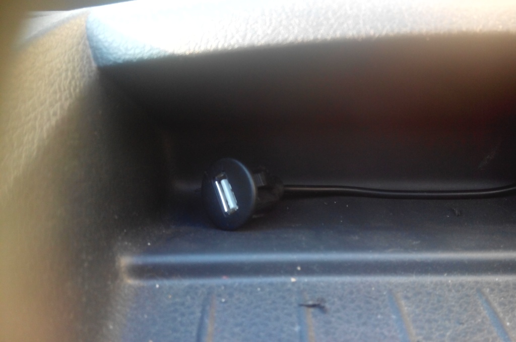

Хочу вживить эту розетку в дальнюю стенку п. ящика. Кто знает, реально протянуть провод за этой стенкой? Розетку покупал тут
http://www.aliexpress.com/snapshot/6003187476.html
