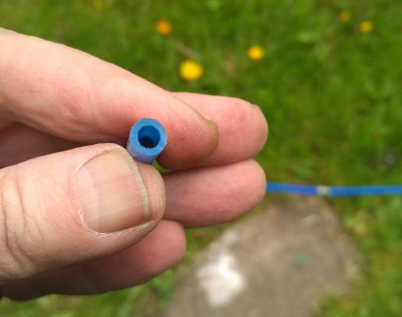

Re: Как менять масло: сливом или отсосом
Сообщение от vov-ka
Все время заливаю 5 л. .
Когда сливал через пробку и откачивал просто шлангом бывало такое , что тока 5 литров , но в последнее время в трубку для откачки вставляю направляющую от дворника тонкая стальная пластина , она не даёт загибаться кончику шланга в картере , после этого стало стабильно 5,4 л помещаться.Хотя не исключаю , что банально РН стал не доливать в канистру масла , так как не пользуюсь мерной колбой ,а приблизительно на глазок по меркам на канистре
Пользую достаточно жесткую трубку, она не загибается и теплая

Сообщение от Strusto
В моем китайском насосе она толстостенная и жёсткая , но когда опускаешь в картер она четко не упирается и можно толкать по самую канюлю, с направляющей стало все четко , конец шланга всегда на дне и не по углом и тем более без загиба, проверено по объему откачиваемого масла и последующим объемом заливок . с направляющей больше. Делал запись на драйве https://www.drive2.ru/l/621783172429921871/

У моего насоса для откачки масла в комплекте 2 трубки на всас- медная и пластмассовая.Лезет и та и другая, но медная видимо упирается в ребро на поддоне, а пластиковая нормально...хотя 200 гр которые не сливает медная это ниочем

Сообщение от Липтон
У меня на дизеле не все, после насоса , через пробку еще грамм 200-500 сливается. Трубка отсоса жесткая, машину домкратом не наклоняю. Хотя некоторые якобы умудряются высосать через щуп полностью.
У меня тоже дизель,насосом выкачиваю все ,из пробки ничего не выливалось. Два раза менял уже сам насосом ,и оба раза пробку для контроля отворачивал.Трубка длинная ,тоже жесткая, ей нужно пошевелить хорошенько чтобы со дна все достала, но не нажимать сильно и не загибать .В конце масло идет с пузырями ,нужно пару минут еще качать.
