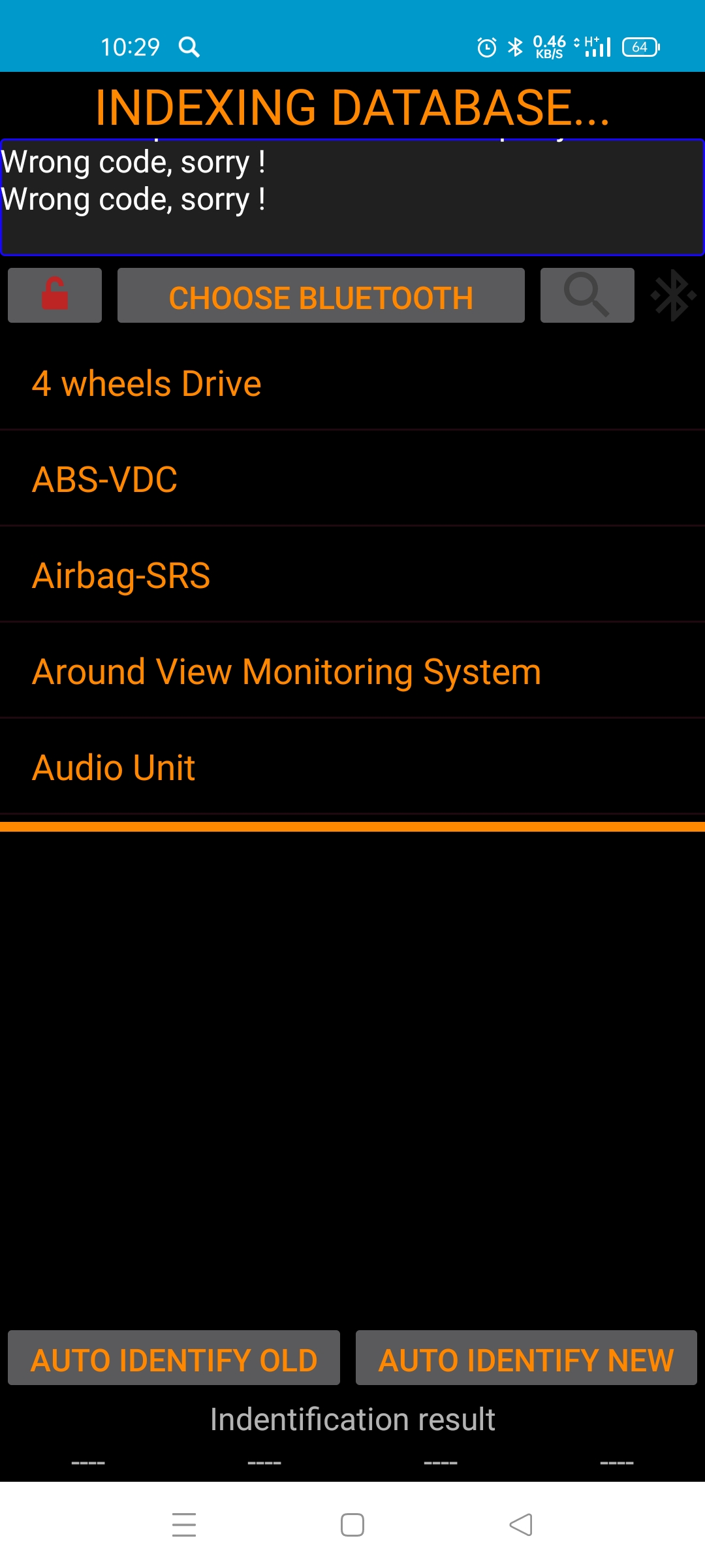

Всем привет, такая проблема, не могу зайти в Ecu Tweaker. Вернее, код активации не принимает, что делать, куда копать? Ошибки в наборе кода исключены, перепроверял несколько раз.
В последней версии не нужен был код. Поставьте 1.85 https://4pda.to/forum/index.php?show...#entry89208928
