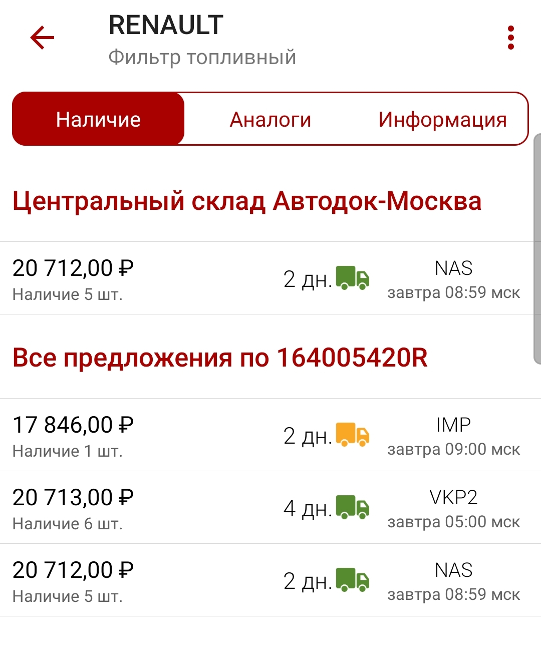

С нынешними ценами на топливный фильтр неплохо было бы поискать аналоги. Есть что-нибудь качественное по адекватной цене?
15.05.2022, 11:11
#188
Регистрация: 15.07.2012
Сообщений: 2,842
Время онлайн: 11 мес. 1 ч. 53 мин. 34 сек.
: 2393
Был(а): 18 июн 2025 20:21
Адрес: Таганрог
Re: Топливный фильтр на дизельный Дастер 2021

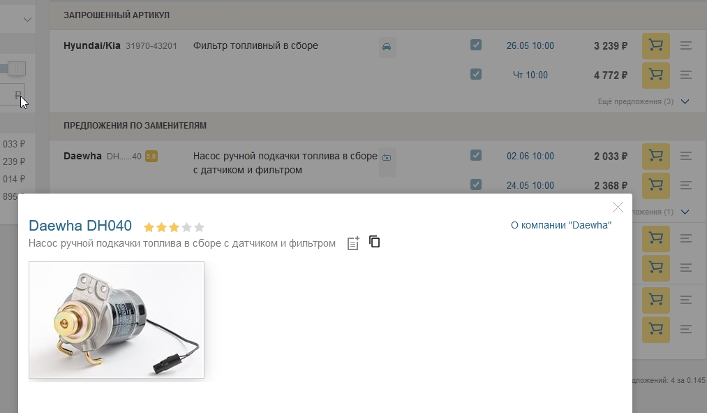

Разборный аналог корпуса который ставили до 20го PATRON PF3407 , но в продаже его нет.
Фильтр топливный в сборе HYUNDAI Porter МК 31970-43201 / 3197043201 по слухам лепят вместо родного, подробностей не знаю.

Сообщение от mario
Симпатичный и грушу можно выкинуть.

Сообщение от ViBer
и ценник аддекватный , а что за груша ? и как узнать встанет или нет и будет ли он корректно работать?
18.05.2022, 10:42
#194
Регистрация: 03.01.2021
Сообщений: 4,727
Время онлайн: 7 мес. 3 нед. 1 д. 6 ч. 19 мин. 2 сек.
: 2498
Был(а): 19 июн 2025 13:11
Сообщение от Den_nik
Груша подкачки топлива, а что значит корректно?? фильтр от дизеля и под дизельный мотор 2.5 литра.

Что-то не увидел на Хюндаевском фильтре возможность подогрева
