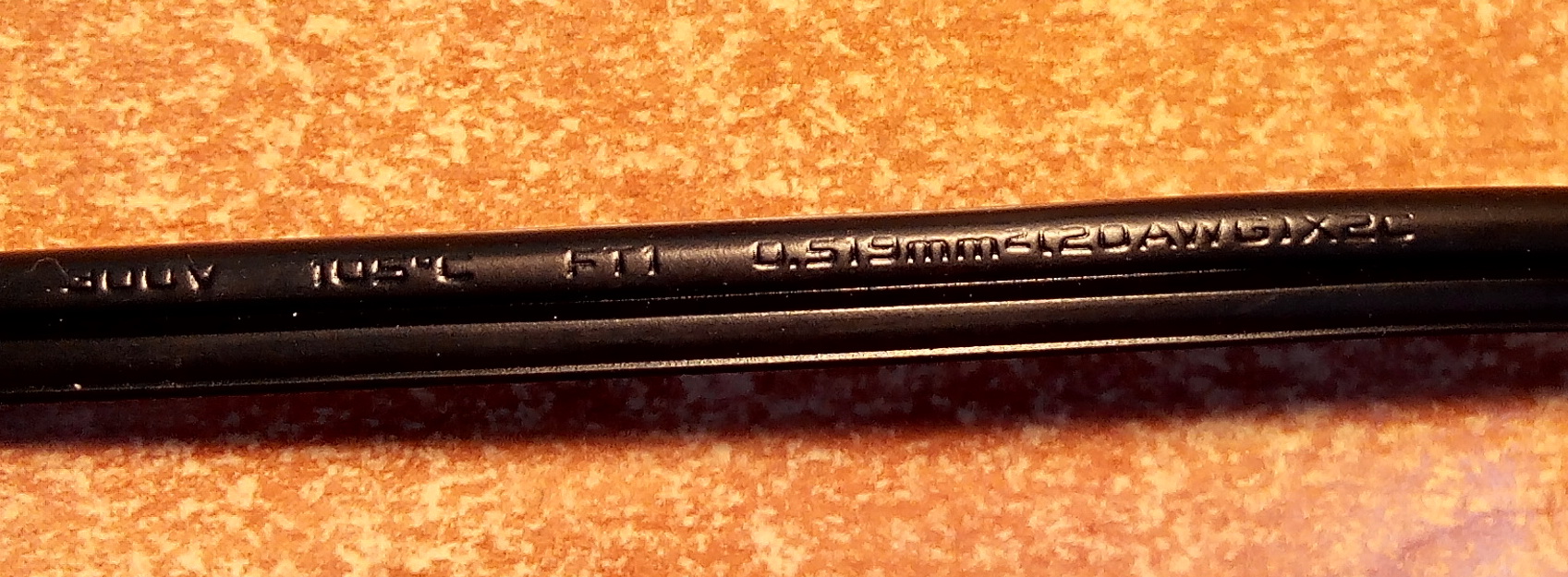

господа, спасибо за ответ, при подключении использовался провод ШВВП 2*0,75
пока ничего не замерял ... ливни каждый день
demonized
Отправить личное сообщение для demonized
Найти ещё сообщения от demonized
04.07.2014, 20:17
186
hyperion
Регистрация: 19.07.2013
Сообщений: 1,072
3 мес. 4 д. 10 ч. 38 мин. 35 сек.
2362
Был(а): 12 Янв 2021 06:12
Автомобиль: TLC Prado 95
Re: Дополнительные розетки прикуривателя и USB, Автоинвертер 12->220
Тонкий слишком. при 10м кабеле при 15 амперах более 50% идет на нагрев. Вот и не тянет компрессор. Надо минимум 3 квадрата

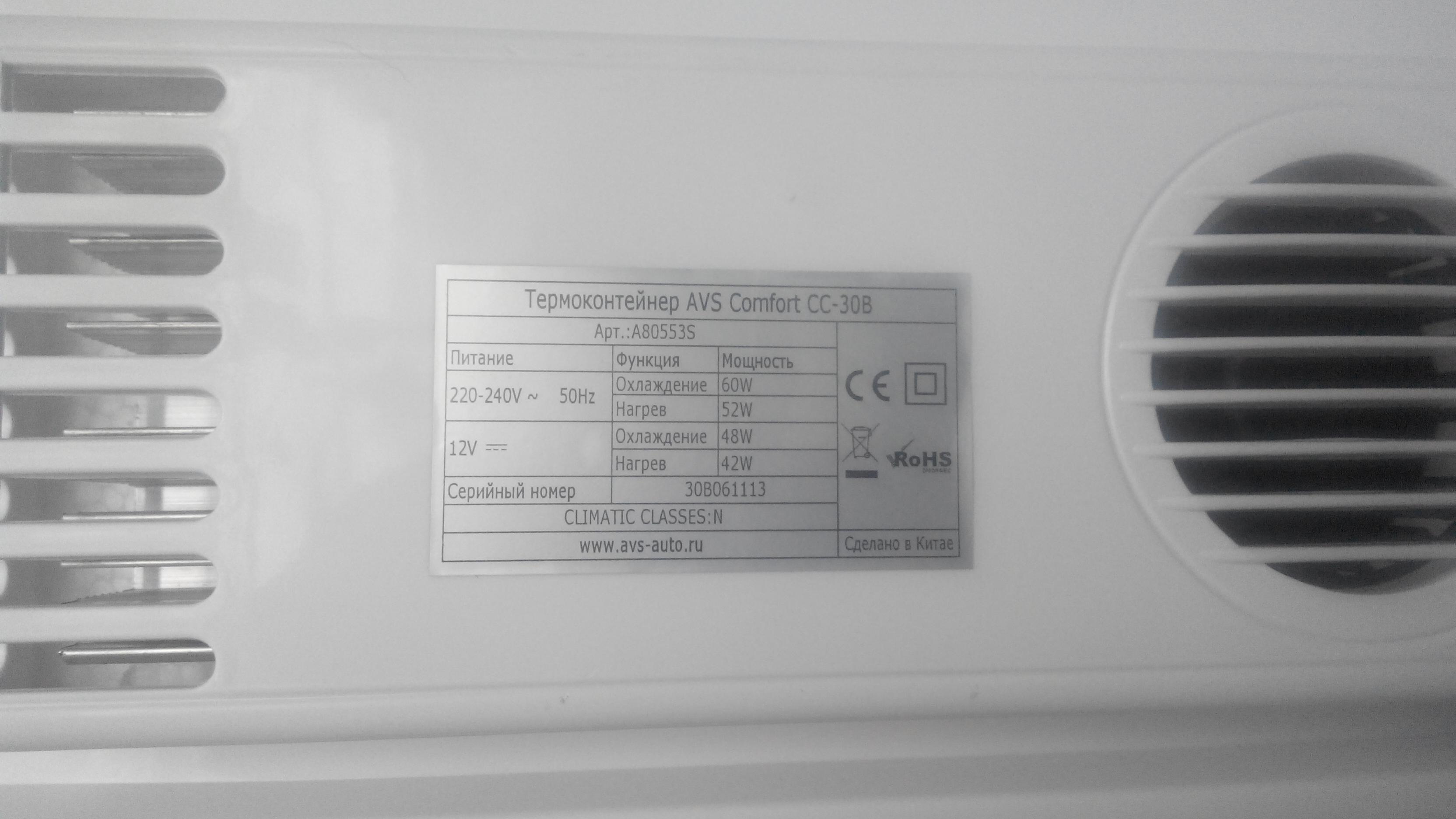

Провод сечением 2,5мм, думаю хватит и на компрессор и на холодильник...

ну на компрессор тебе электричество надолго не потребуется,
а вот под холодильник точно нужны толстые провода. Он, зараза, очень много жрет и главное постоянно.

Я бы Вам посоветовал убрать такой тонкий провод из машины. Компрессоры потребляют ток ( в массе своей ) от 12 А и выше. Если не изменяет память, то 1 кв меди ( советского производства ) держит 16 А. Думаю, ШВВП и рядом не стоял по заявленным характеристикам, меди там реально меньше.
ИМХО 2,5 кв.мм-это тот минимум, да еще через всю машину, который стоит ставить на розетки в машине и предохранитель 15-20 А, больше сама розетка не выдержит.

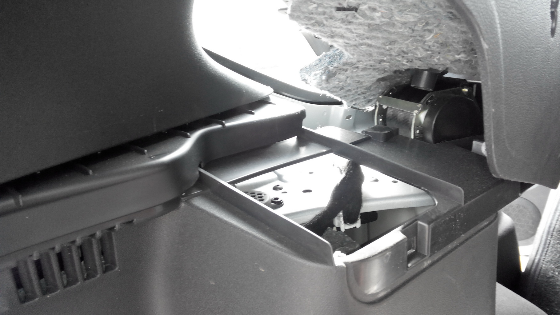

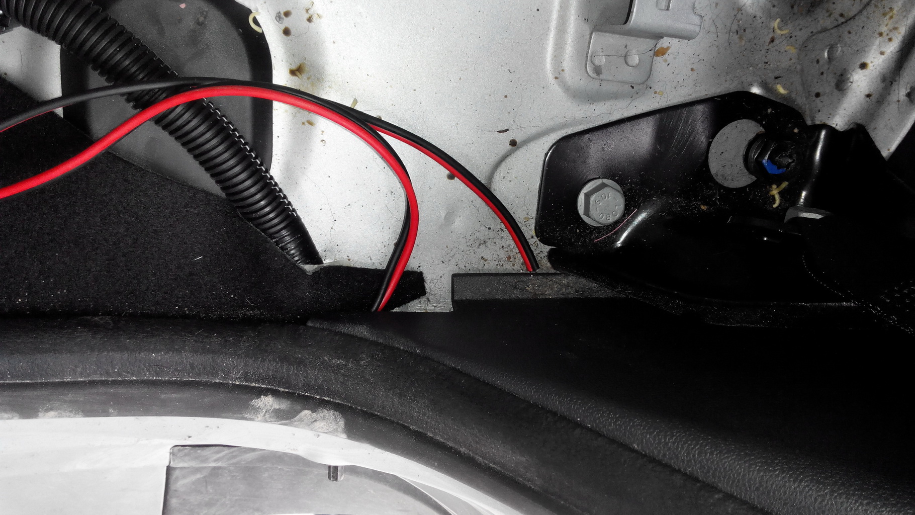

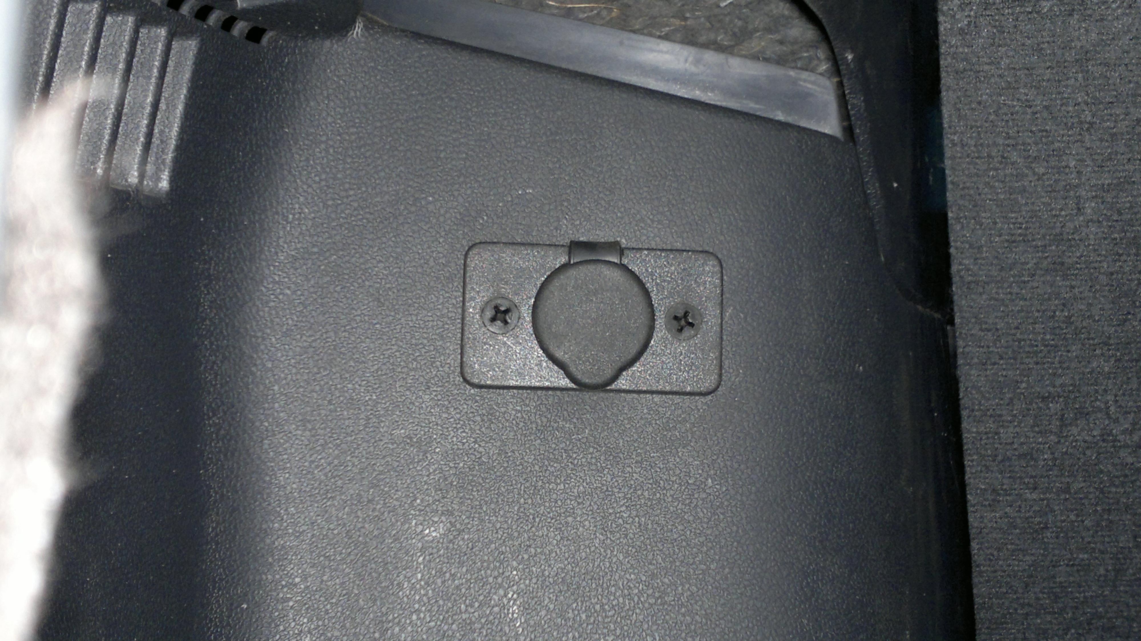

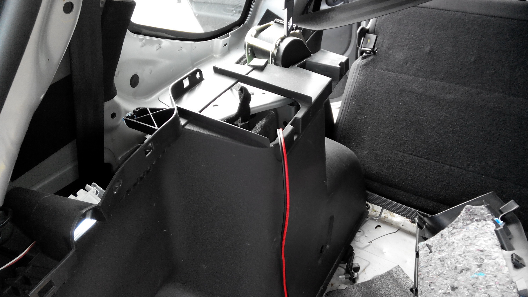

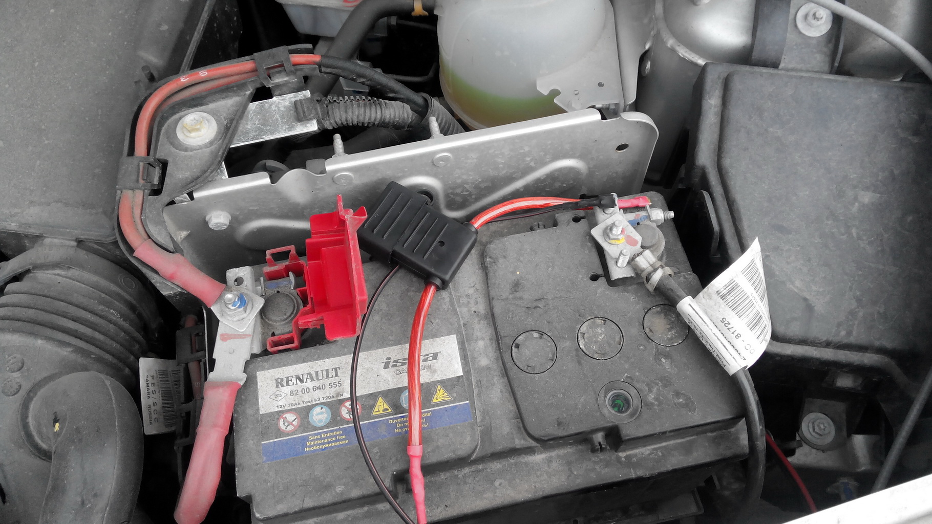

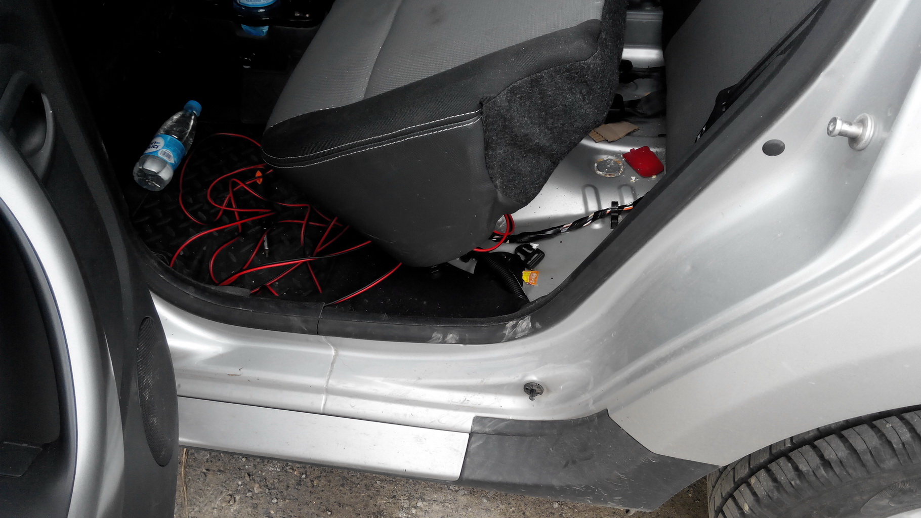

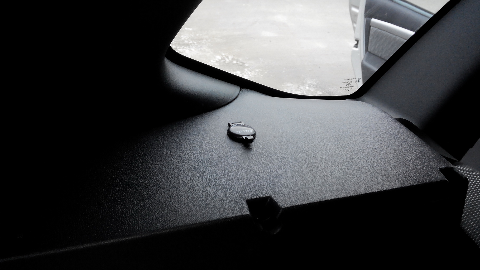

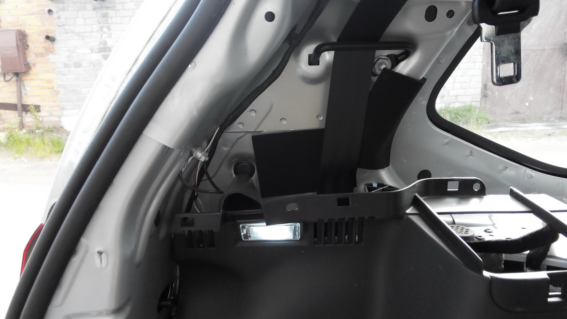

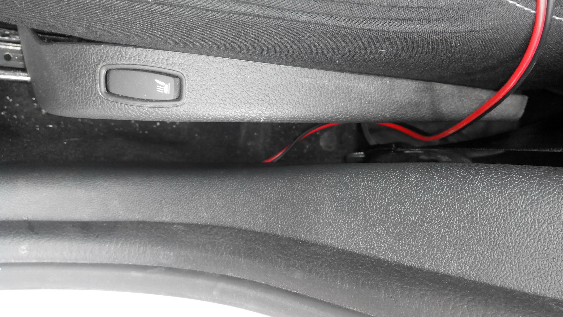

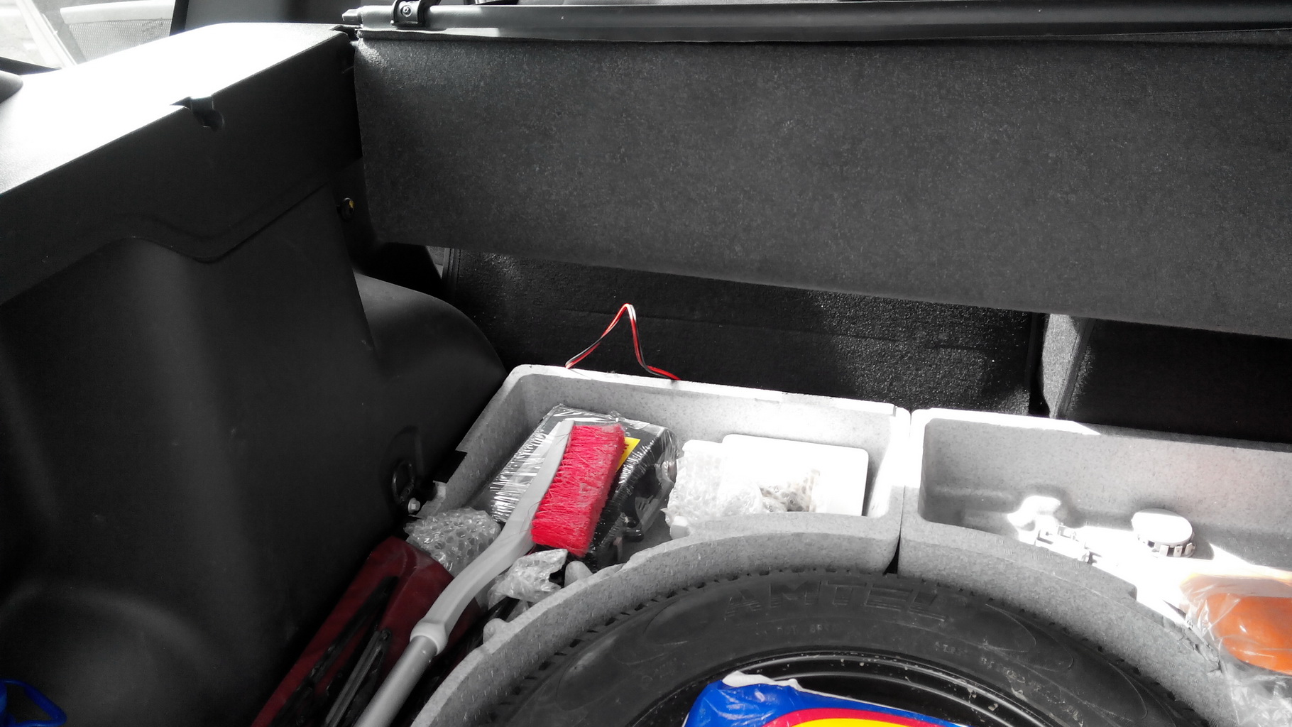

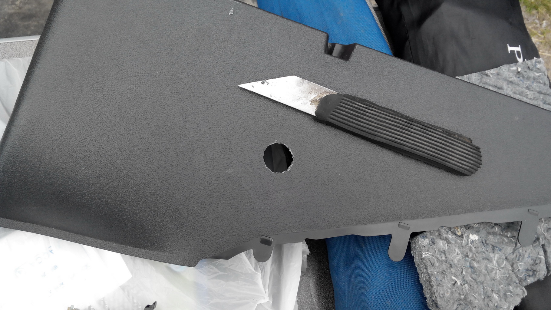

Хотел найти в этой теме пошаговую инструкцию, но не нашел. Решил сделать фотоотчетец по монтажу розетки в багажник: авось кому пригодится. Розетка нужна для подключения холодильника:

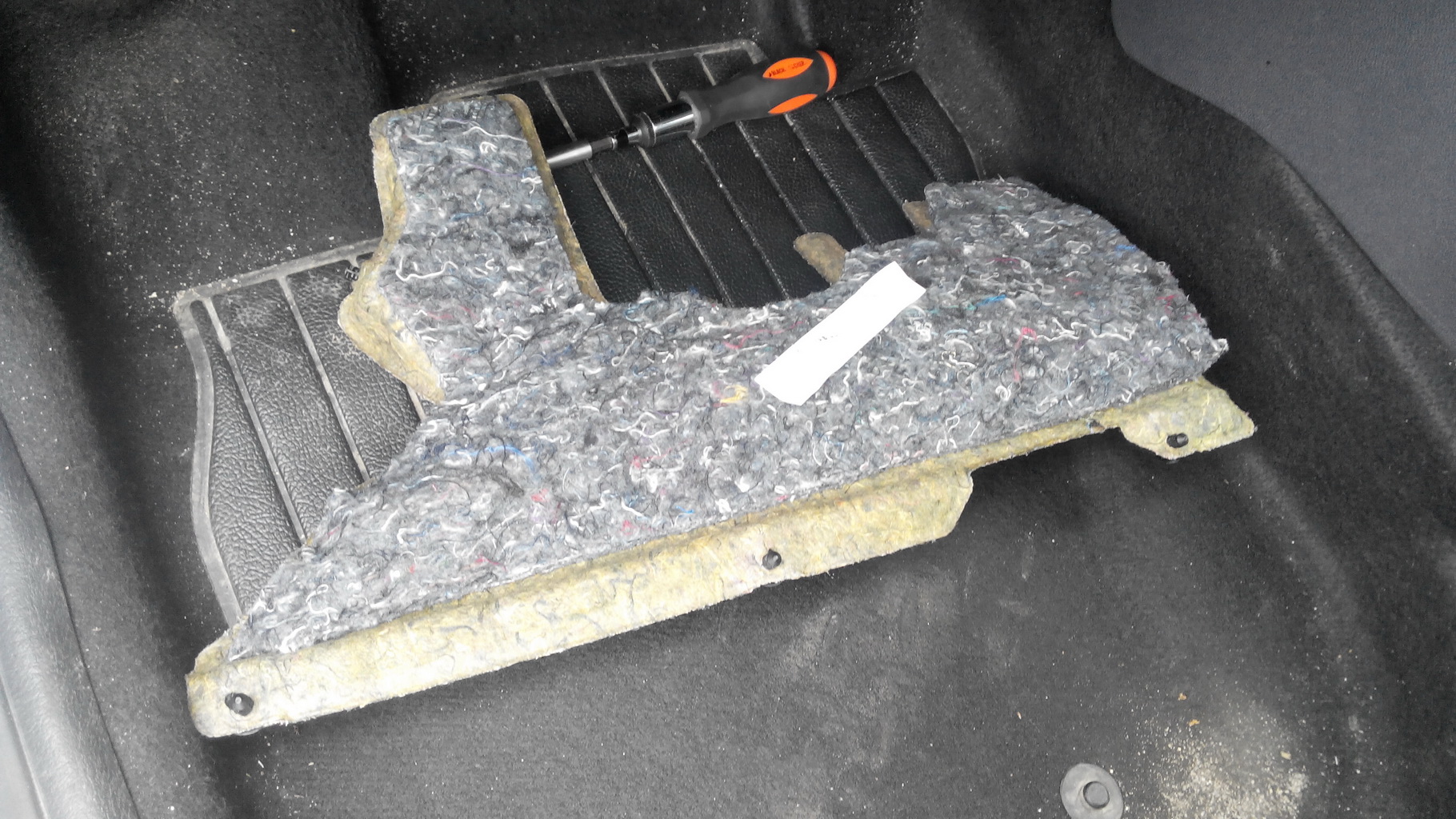

Над педалями отстегиваем "картоновойлок"

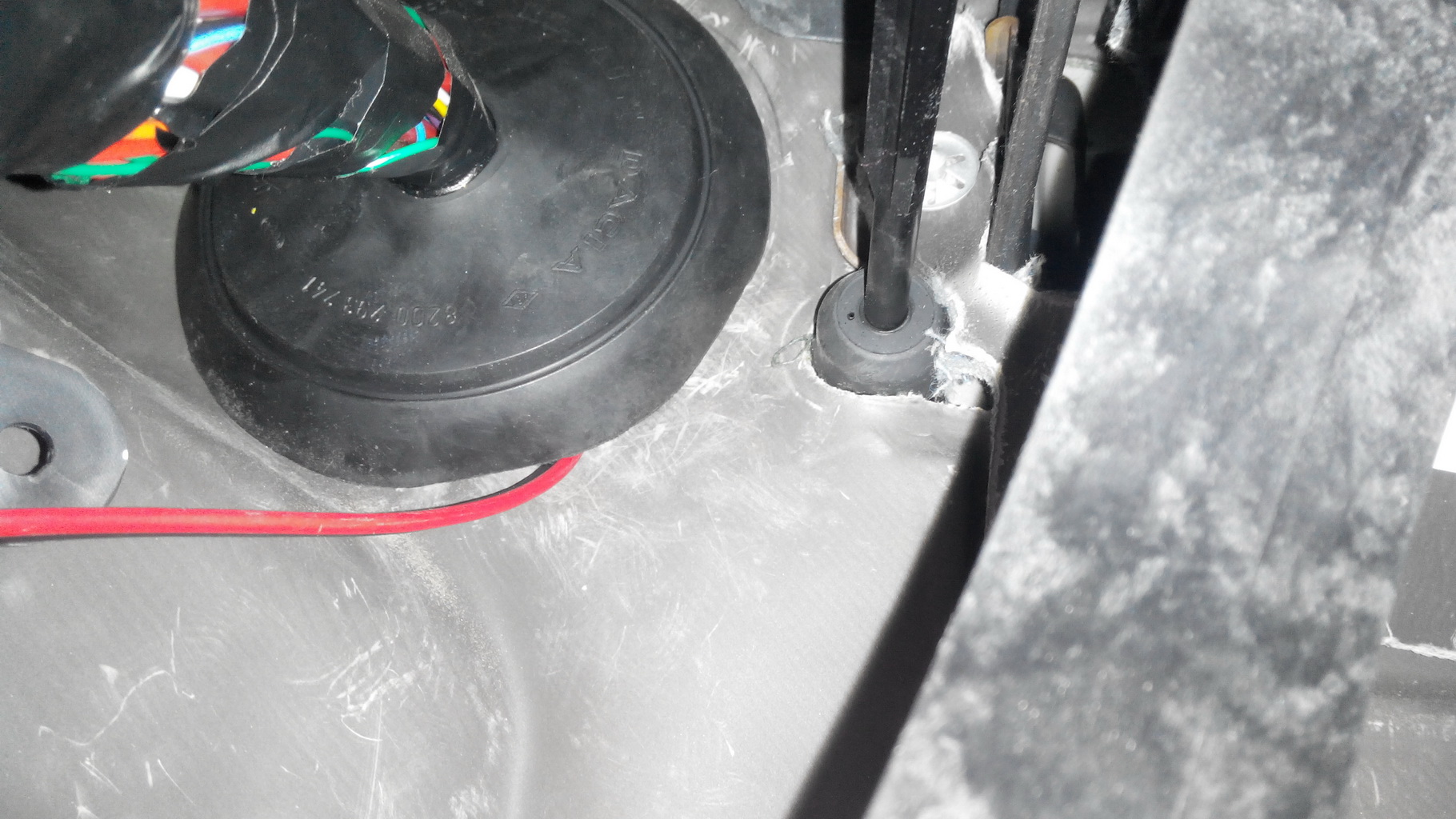

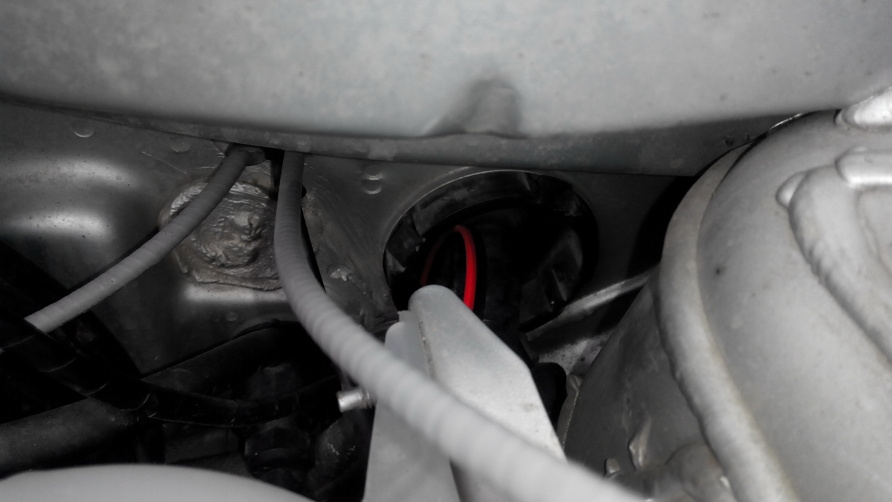

Под ним на моторном щите находим круглую блямбу из резины и подпихиваем под неё провод
Тут мне ставили сигналку и сделали замечание: провод надо было не подпихивать под блямбу, а проколоть блямбу и протащить провод сквозь прокол, т.к. получается, что провод может перетереться между блямбой и металлическим краем отверстия моторного щита.
Так этот провод выглядит из моторного отсека
Предохранитель ИМХО обязателен

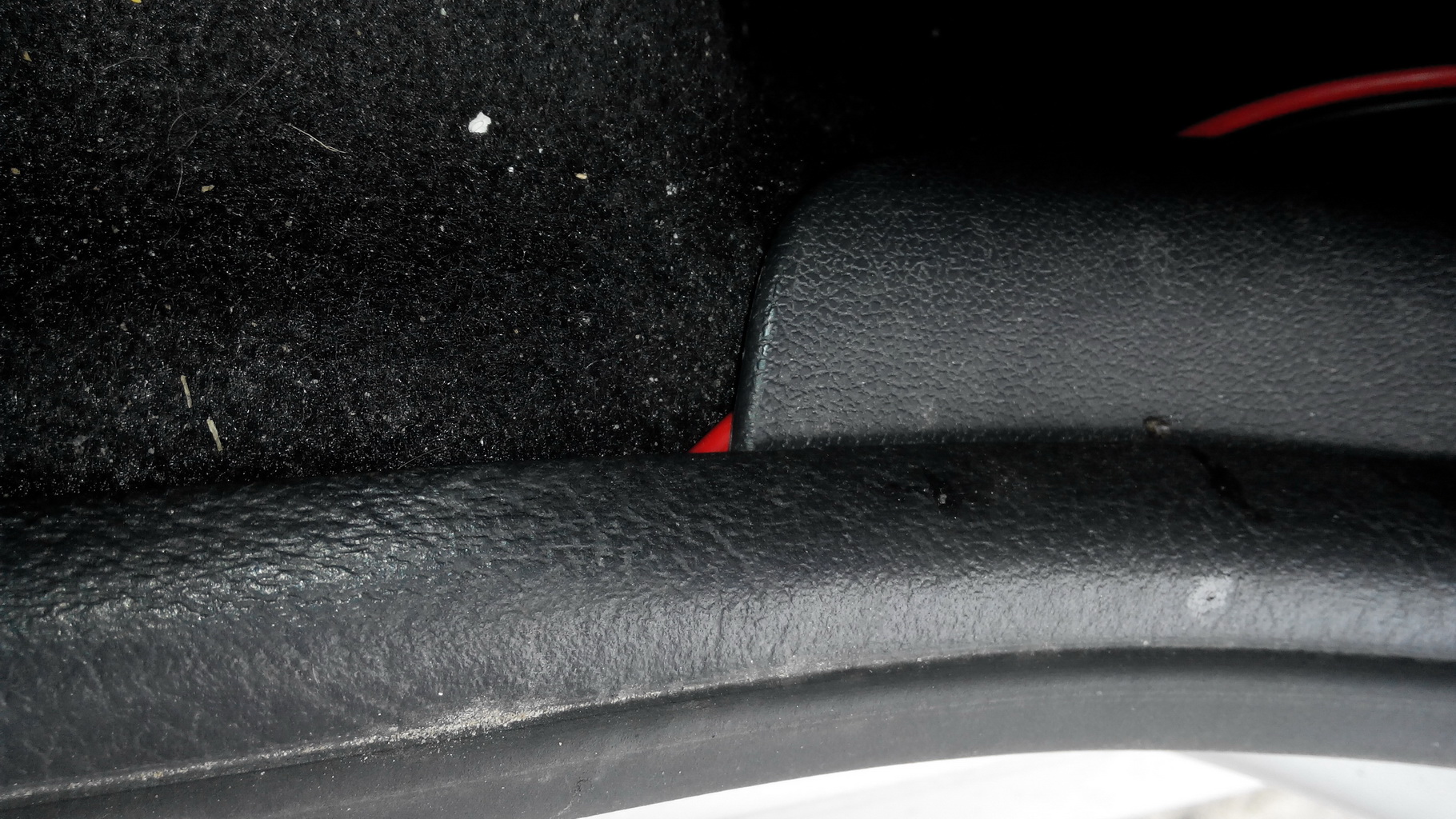

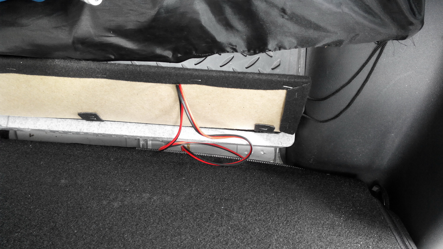

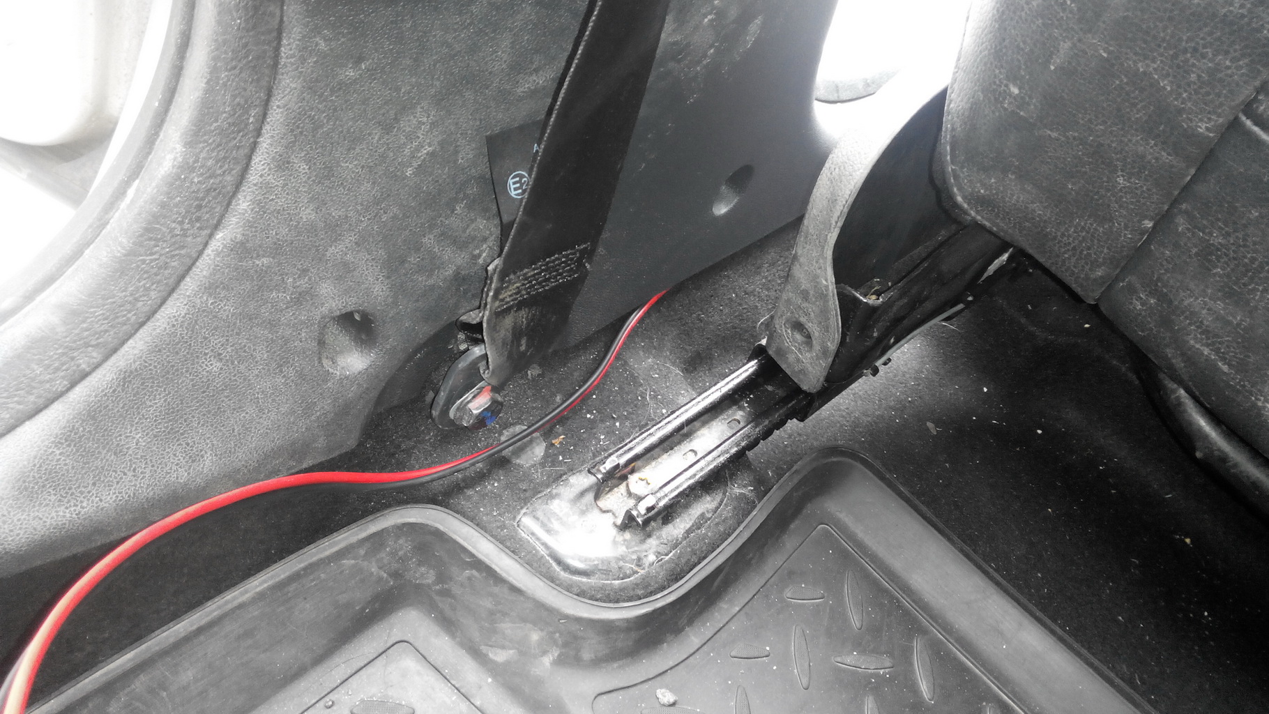

Начинаем ныкать провод под обшивку

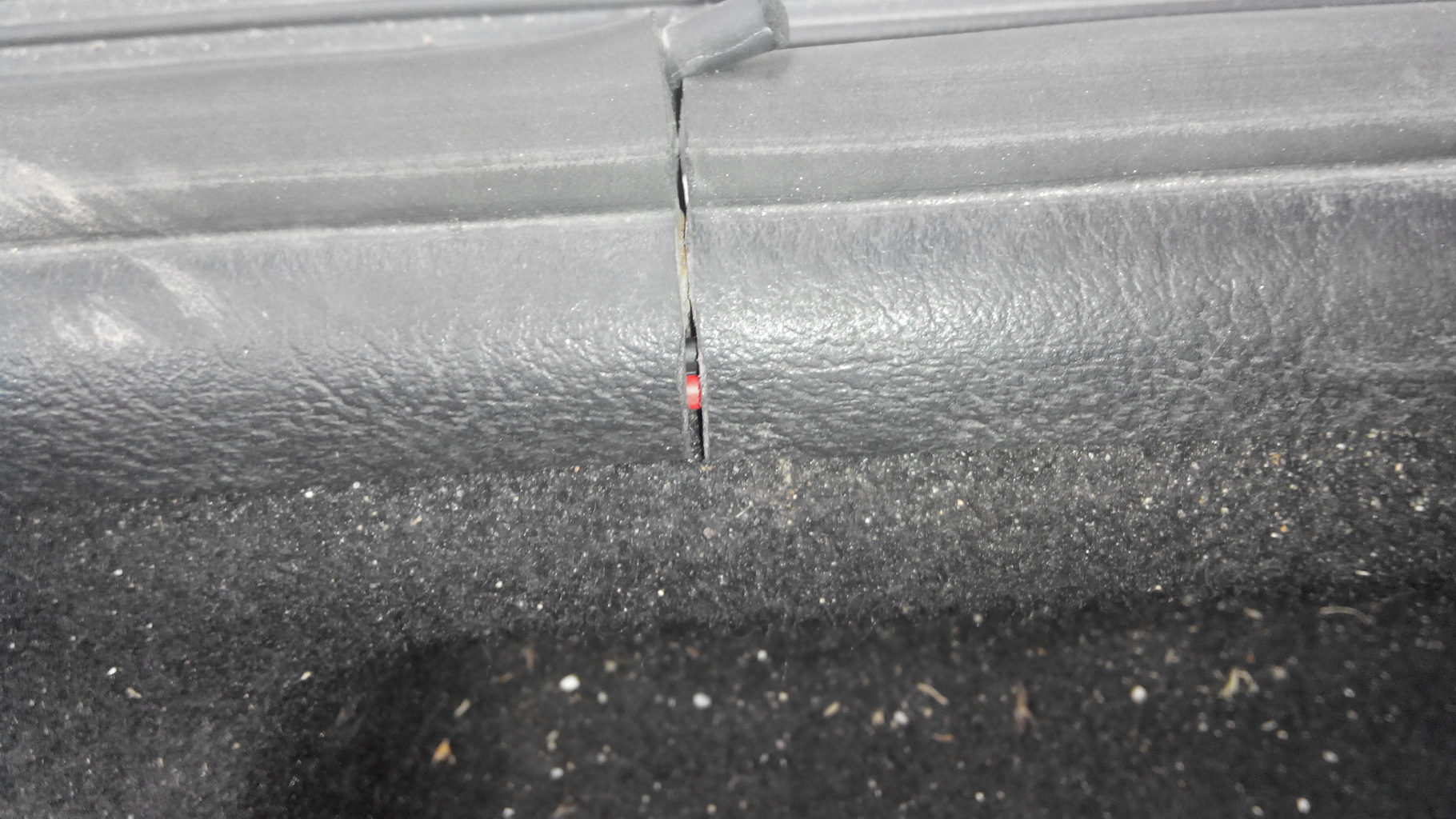

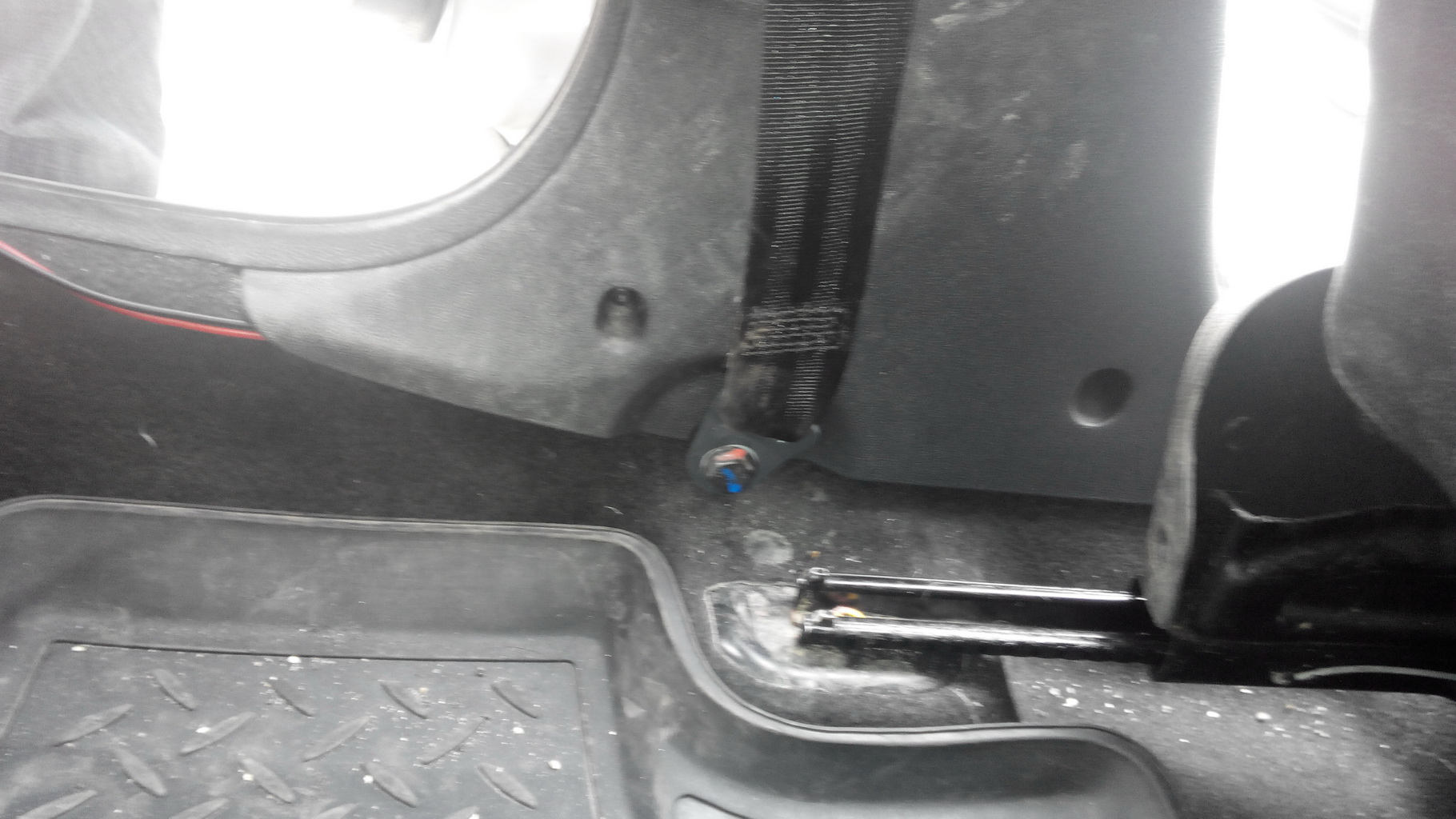

Пихаем под дверные уплотнители. Провод 2х1,5 прекрасно туда влазит.
Используем все возможности для того, чтобы провода не торчали

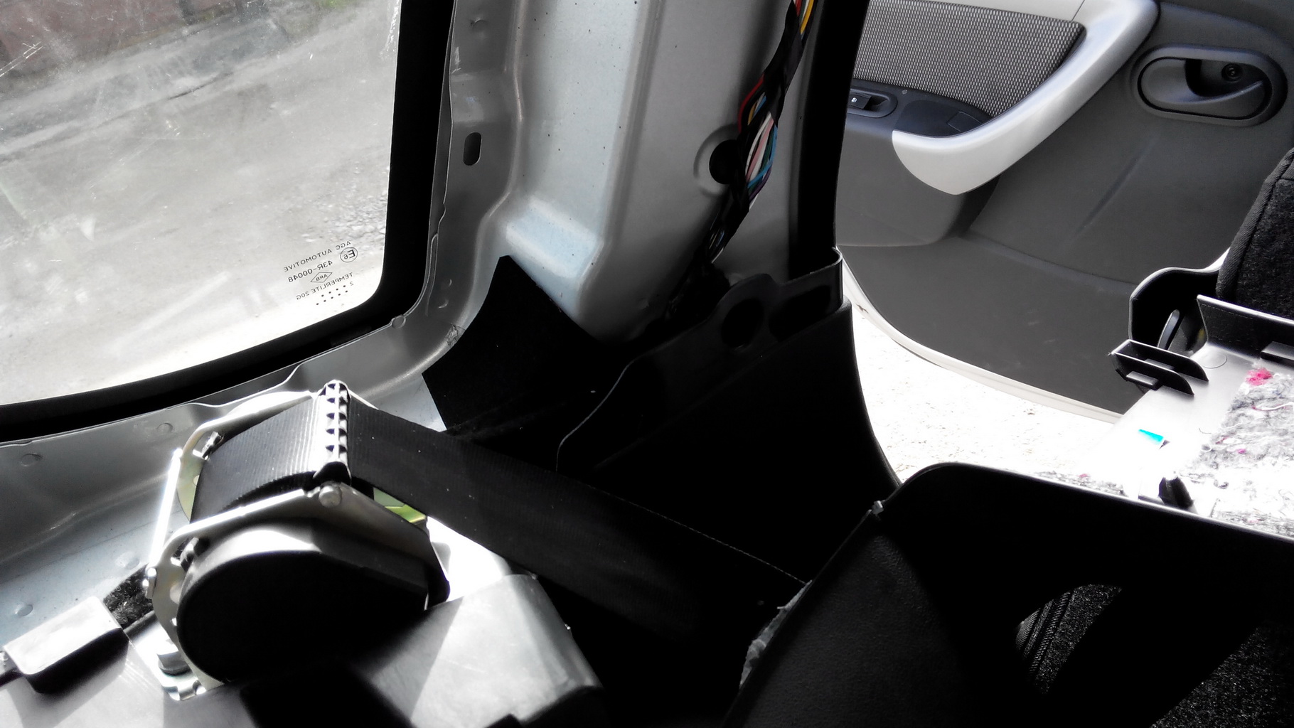

Тут надо открутить два торкса, иначе не просунуть
Поднимаем задний диван
Уже виден пенопластовый вкладыш багажника
Вид из багажника

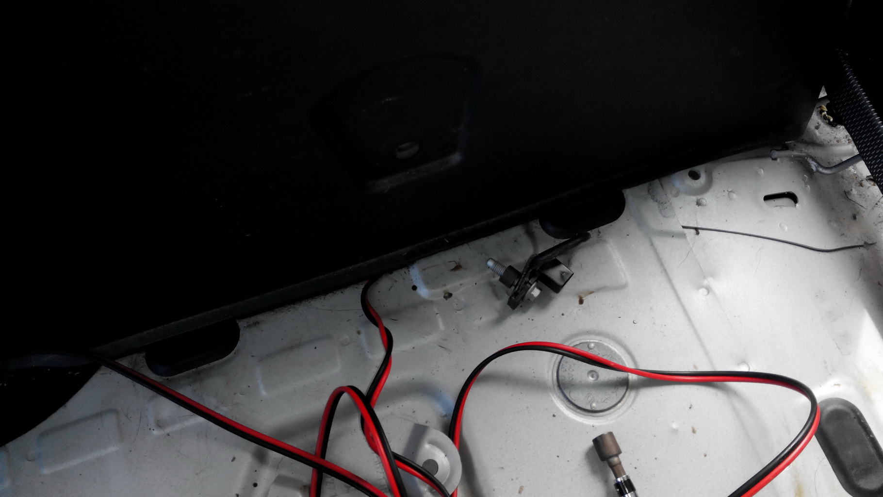

Начинаем потрошить обшивку
Открутив этот болтик, можно здорово облегчить процесс
В правой нижней четверти фотки видна пищалка парктроника. Чуть левее середины виден болтик, от которого можно брать "минус"

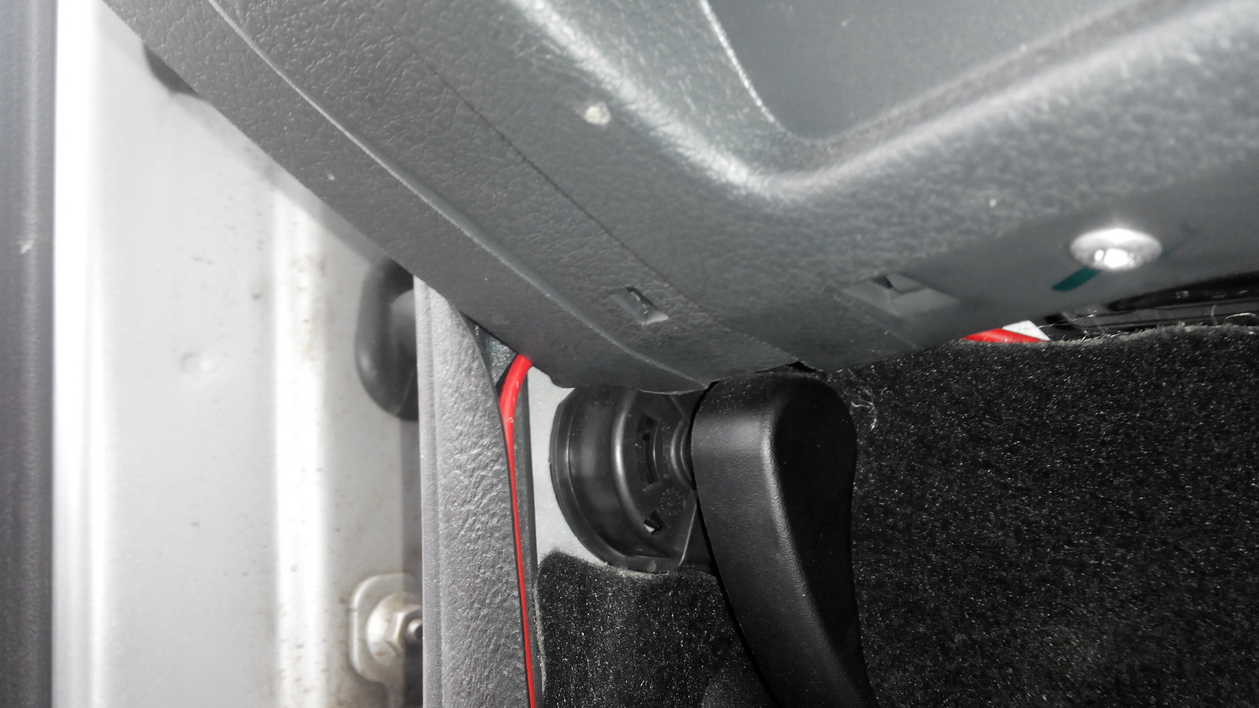

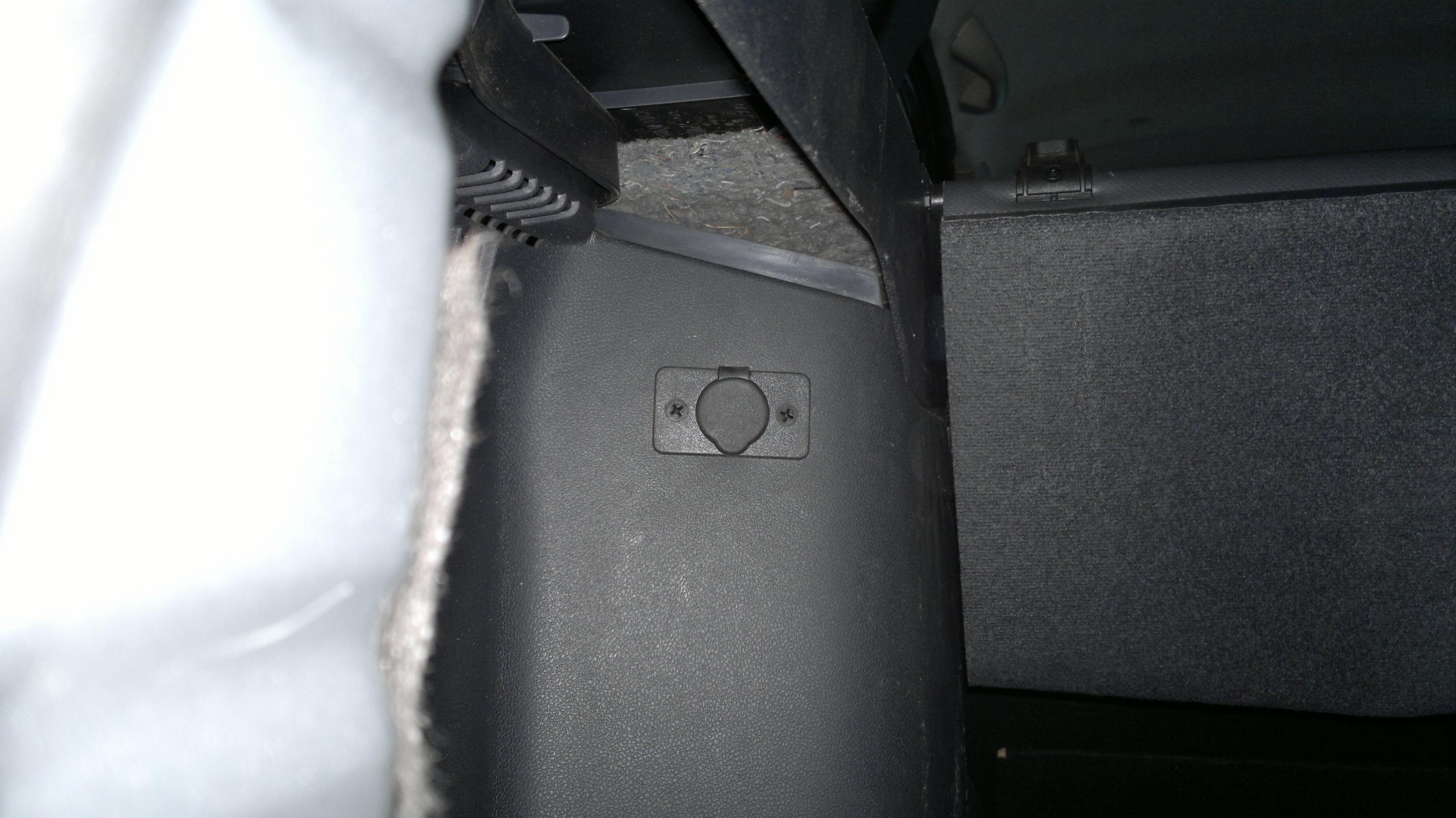

Вытаскиваем провод к месту установки розетки

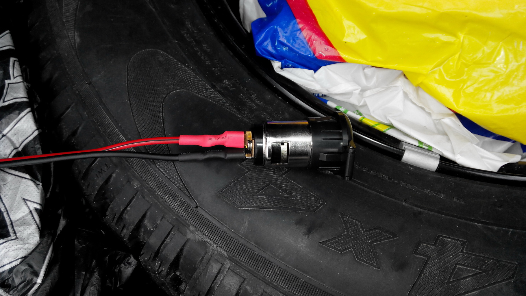

Под рукой не оказалось сверла такого диаметра, поэтому отверстие расковырял острым ножом. Пластик мягкий.

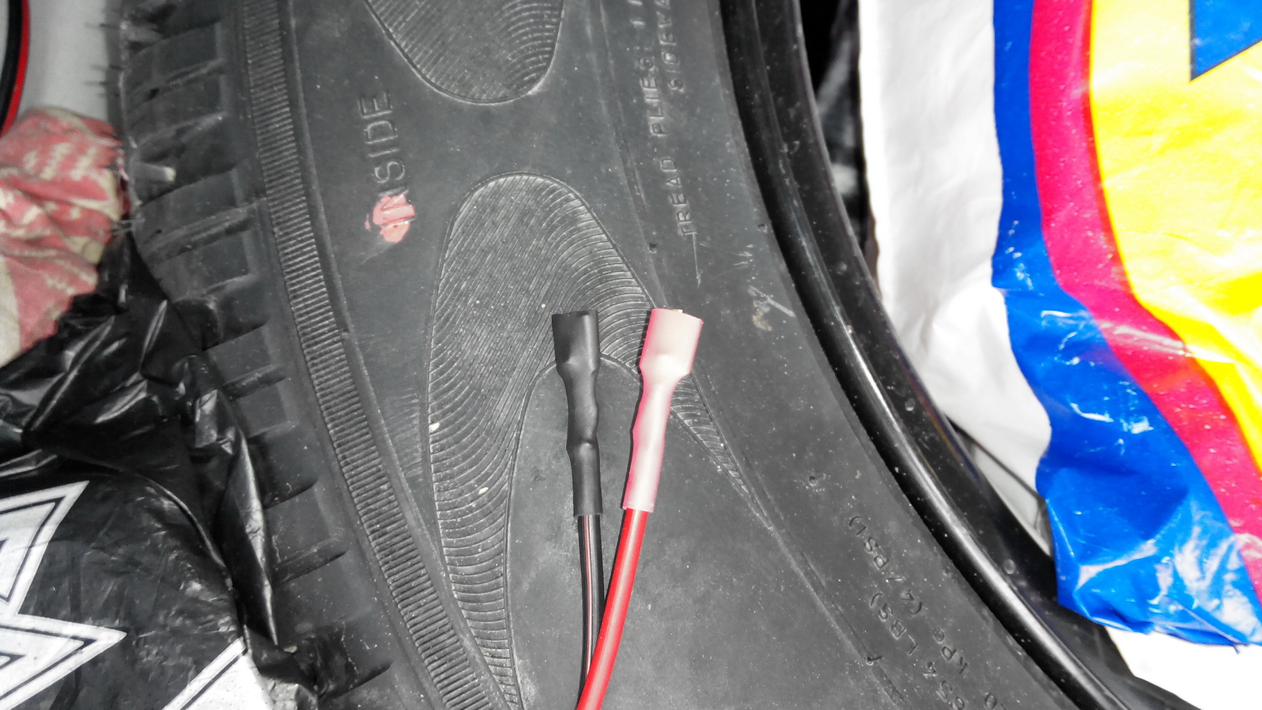

Припаял клеммки и накрыл термоусадкой.
Подключил розетку

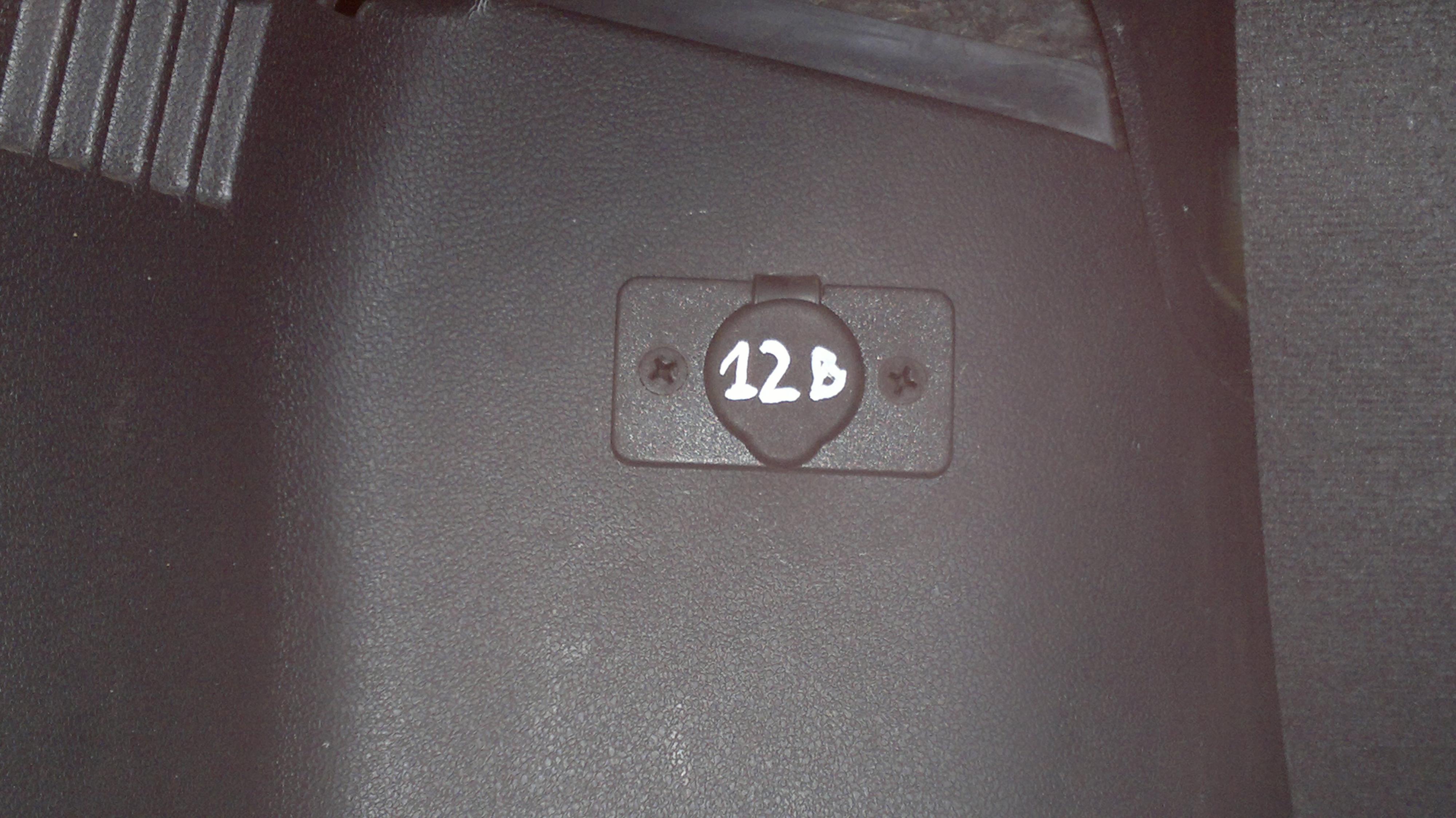

Поставил панель на место. Готово.

, буквально вчера купил такой же, только на 32 литра.
Провод + цеплял к акуумулятору? Какое сечение?
Да, прицепил к аккумулятору через 50 амперный предохранитель. Сечение 2х1,5 медь многожилка. Родной провод от холодильника имеет сечение 0,5 кв. мм, а в вилке (или как оно называется? папа?) стоит предохранитель на 10 А.

Металлургъ
Скажите, исходя из чего Вы ставите такой предохранитель? Он ведь должен предохранять.
