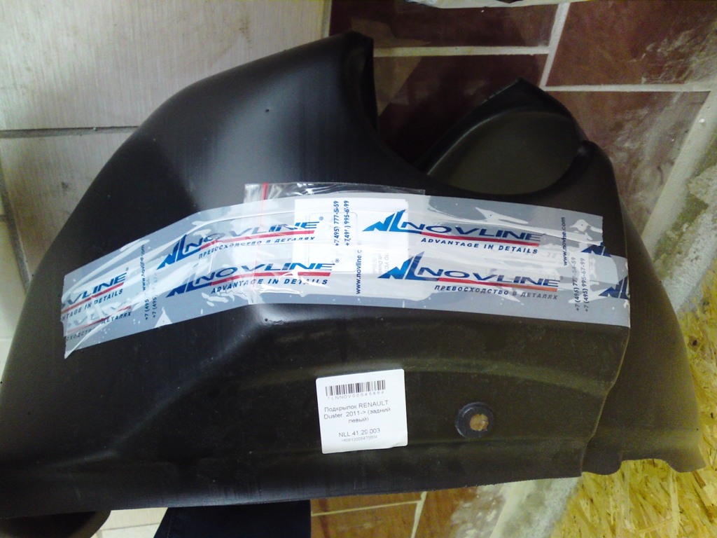

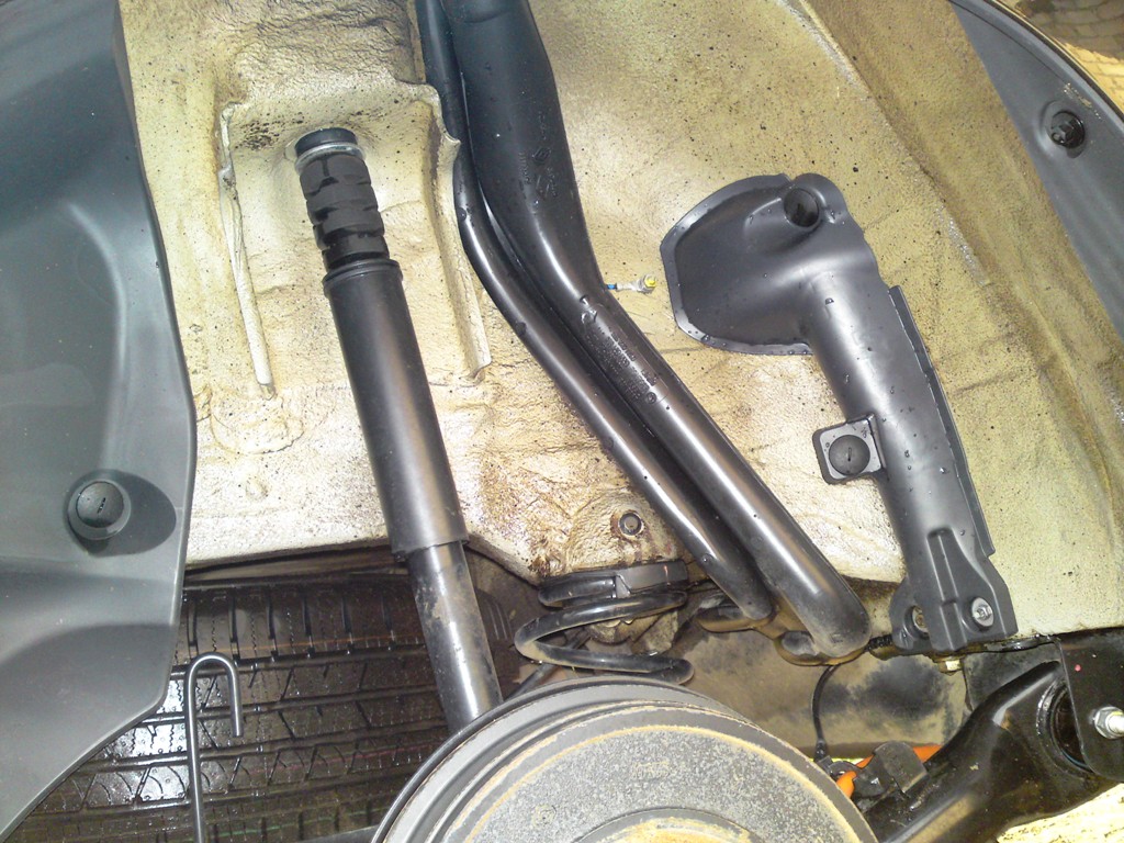

Опишу свой процесс установки подкрылков:
Наклеил по два куска виброизоляции
Поставил машину на упоры, снял колеса, вымыл место под установку, заодно и саму машину

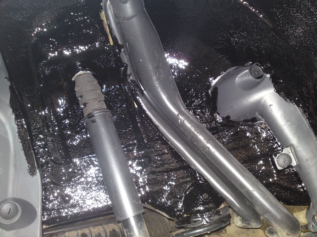

Промазал мастикой (антикор, думаю не помешает)
Поставил подкрылки (т.к. привод передний, а подкрылки существуют только для полноприводных авто пришлось добавить пару саморезов)
Встали отлично, щелей нет.
Времени заняло около трех часов.

Alexei 44, Поставил подкрылки (т.к. привод передний, а подкрылки существуют только для полноприводных авто пришлось добавить пару саморезов)
У нас также не плотно прилегают в этих местах где вы саморезы поставили,я тоже саморезил.
А щель и у вас на предпоследнем снимке тоже отчетливо видно,тоже правый подкрылок.

Сообщение от Sane
Непридал этому значения потому что подкрылок в этом месте прилегает плотно.

Alexei 44 Если не секрет чем промазали и как (кистью).

Сообщение от гарди
Промазывал мастикой:"Антикор , антишум", кистью подрезанной (для жосткости).
