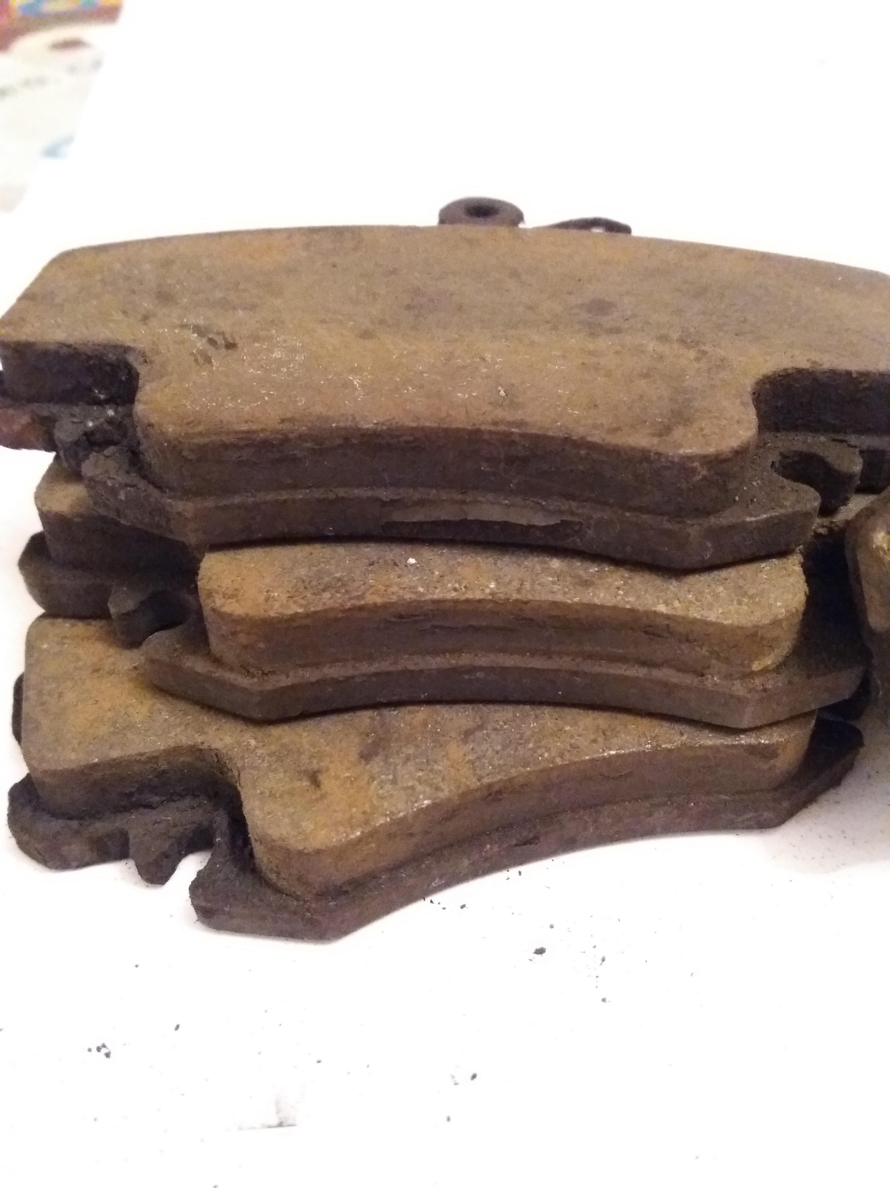

переобулся тут, попутно посмотрел. такое ощущение, что диски износятся быстрее колодок. на диске выработка примерно 2...4 мм, а колодки стерлись еще %ов на 40

Сообщение от fktrc
попутно посмотрел.
посмотреть мало, надо мерить. выглядит страшнее, чем оказывается при измерении, из-за коррозии на торцах. у моих при пробеге 110тык толщина 22мм, то есть только сейчас - под замену. правда, и комплект колодок еще второй, то есть по износу 1диск=2колодки  . если колодки ставить по-мягче, тогда и диски дольше проживут, но тогда колодки чаще менять, так что, в целом наверно без разницы...

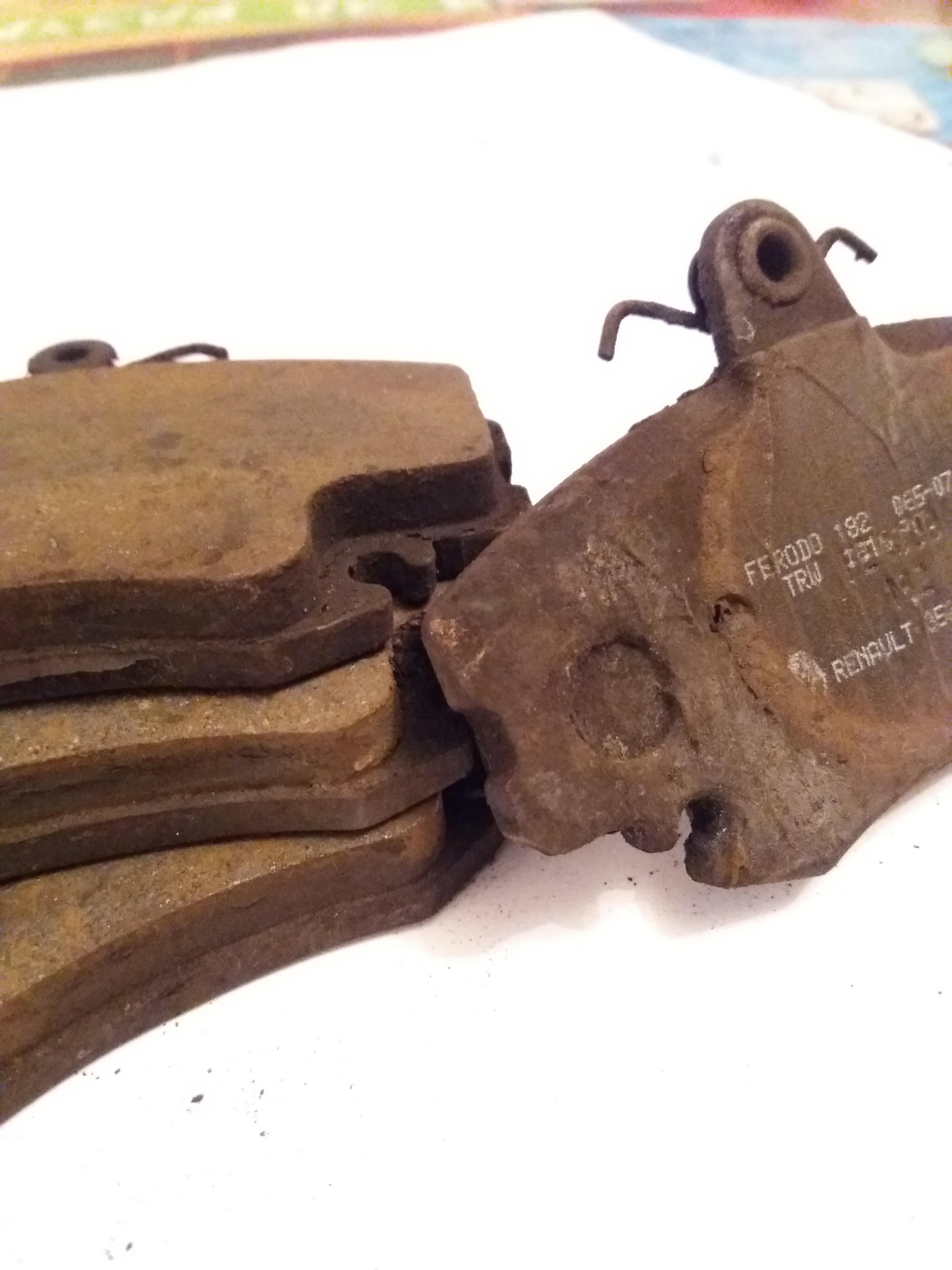

Регистрация: 23.01.2012

Эффективность тормозной системы легко проверяется на ежегодном ТО- если конечно его проходить на станции, а не в страховой)))

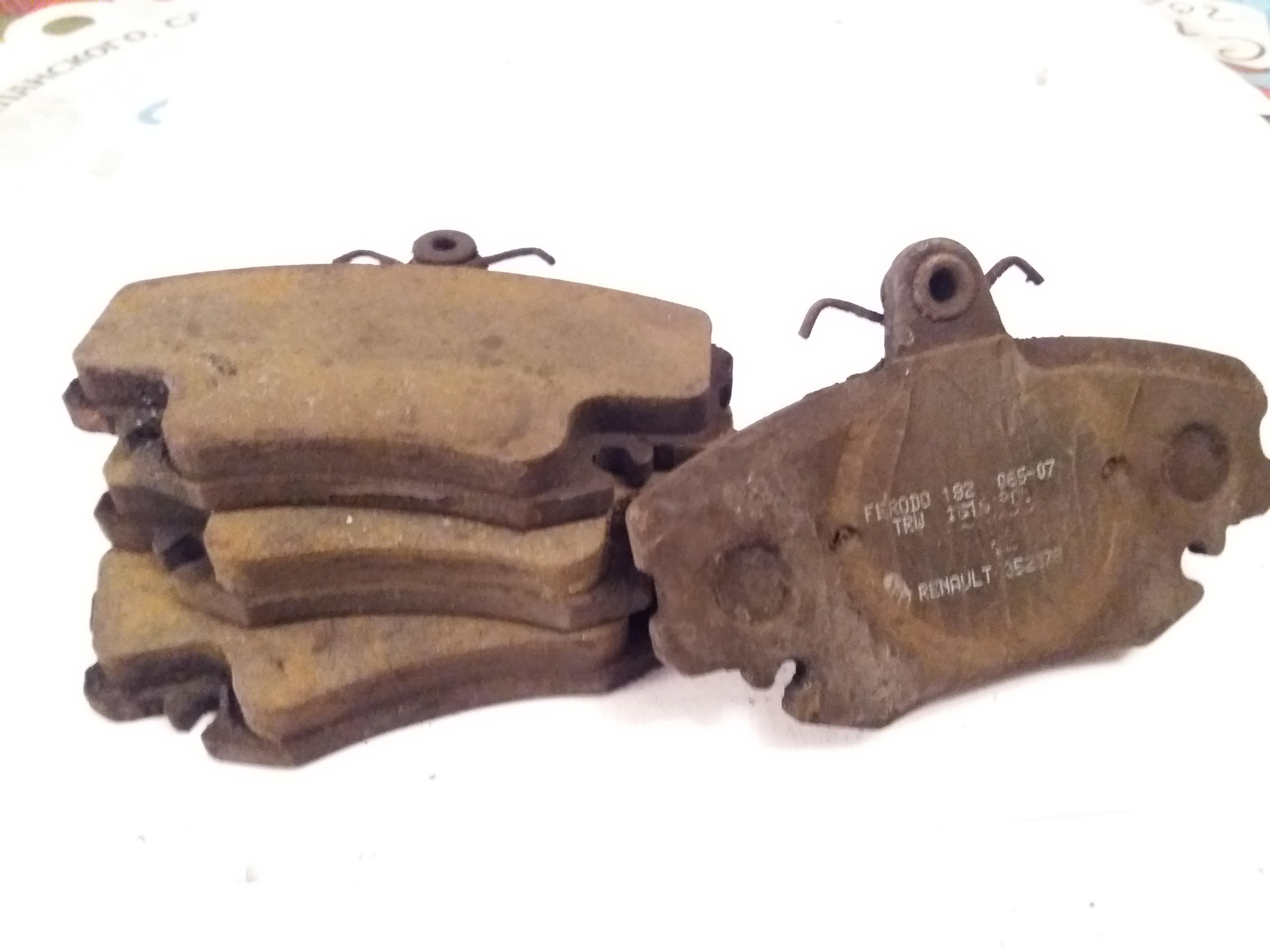

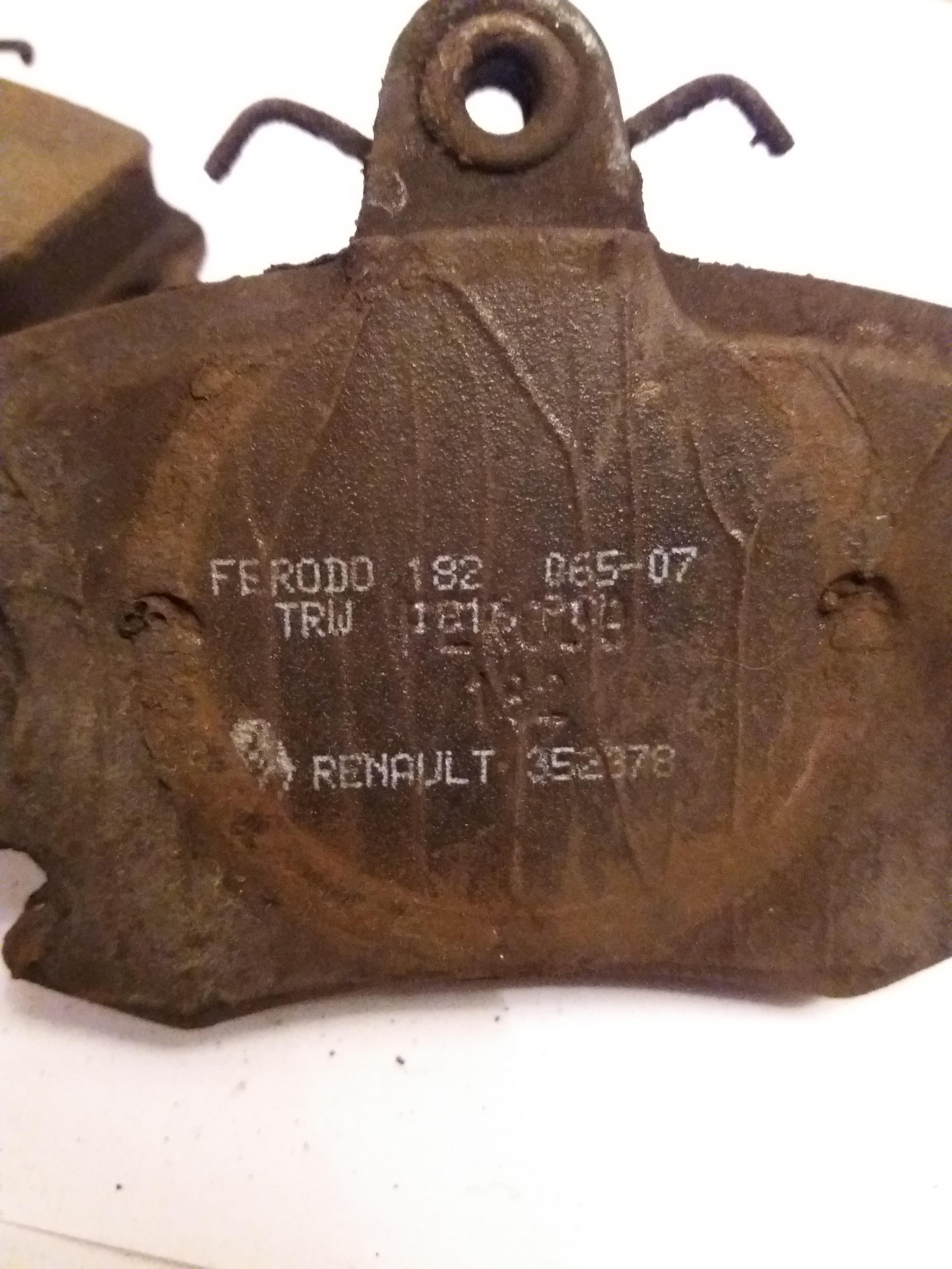

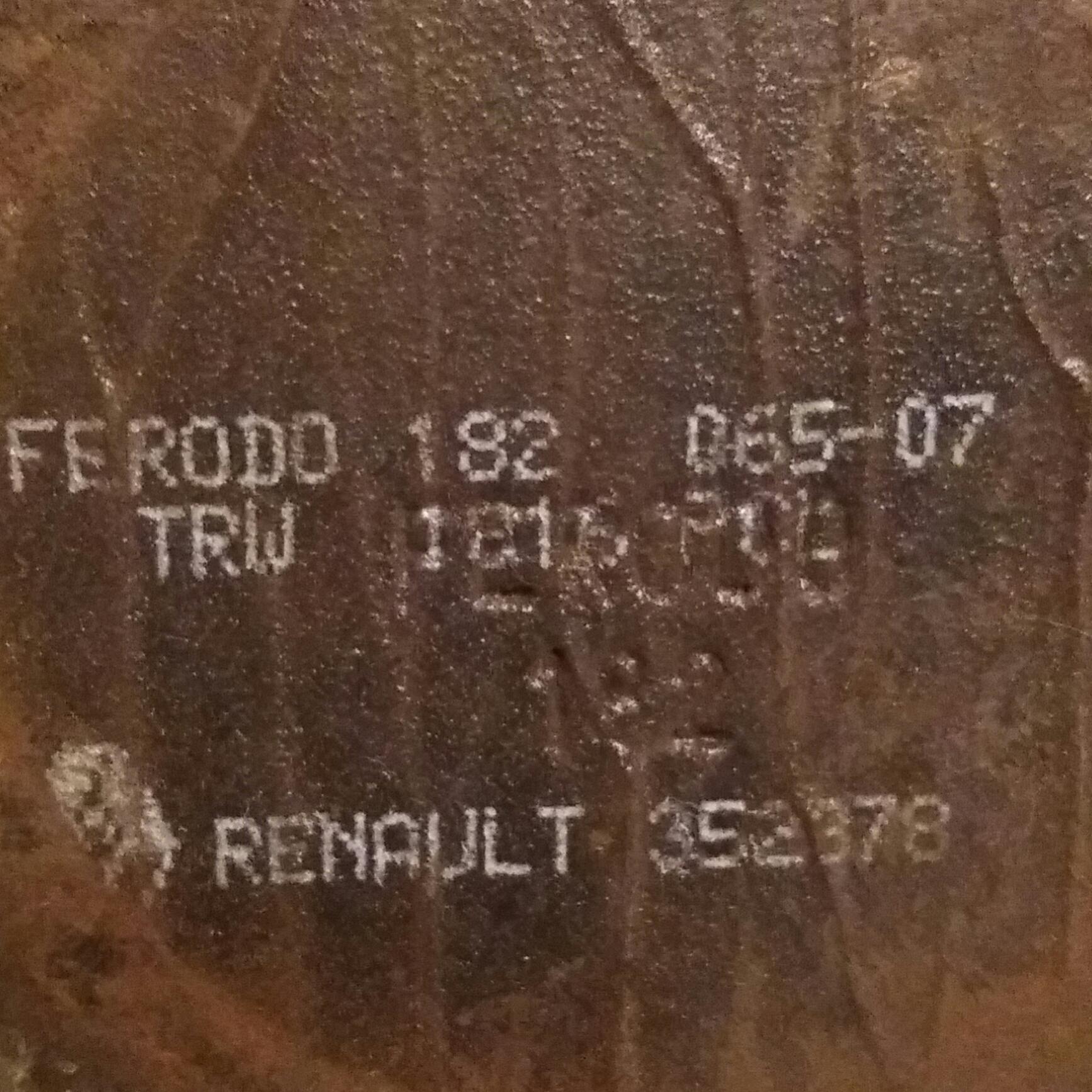

Ну и ответьте уже, что за колодки не подошли вам?
Стояли стоковые-от FERODO.

Сообщение от Sane
Ну, вы же зарегины на форуме где "Кубик", зайдите в тему колодки, там же есть примеры, по особо "чудным" колодкам типа от Sangsin SP1390 которые не жрут диски ....один 10тыс. прошел на них и выбросил, говорит диск блестит как у кота яйца, а авто не тормозит, другой машину из-за них разбил (это я по памяти описал)
Ну дык, это есессно, я 13апреля лично прошёл техосмотр, все показатели по торможению на отлично, и даже ручник показал очень хорошее торможение ....я его сам же лично и отрегулировал задними колодками.
120т.км отъездил на красных феродо - вообще никаких проблем. И на стоковой Каме и на Хакке Грин.

Поменял спереди диски и колодки, поставил TRW. Тормозить машина стала очень хорошо, гораздо лучше чем раньше. Однако спустя 4 дня езды замечено, что на диске левого колеса уже начал появлятся "буртик", а на диске правого колеса его еще нет, нормально ли это?
Может ли это быть из-за того, что я в основном ездил всё это время один и нагрузка только на левую сторону? Или может поршень суппорта клинит?
