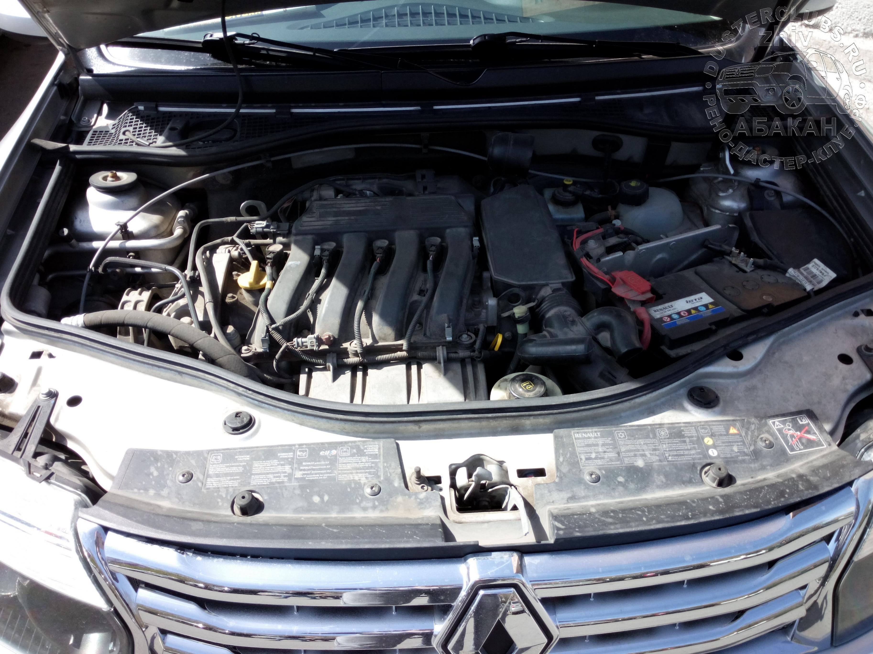

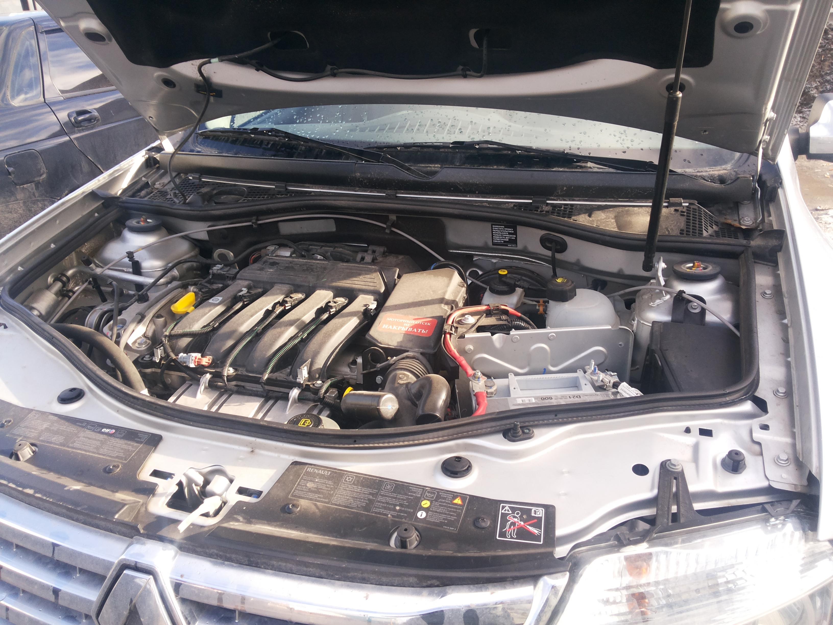

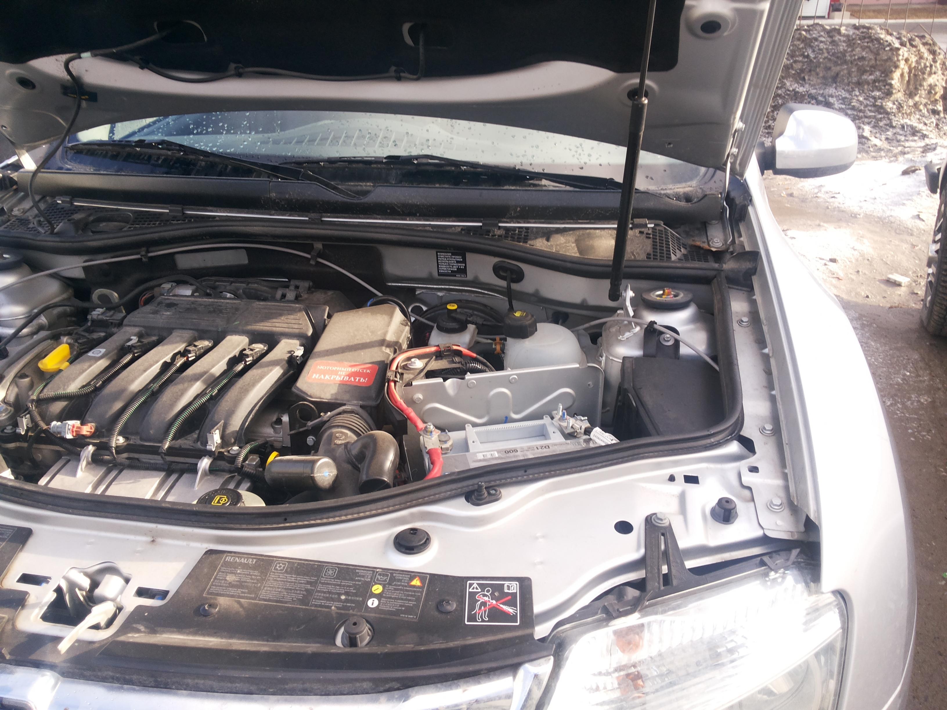

Сообщение от @ндрей86rus Посмотреть сообщение
Судя по всему так, раз он в щель между капотом заглядывает и видит как резинка капот не достает.
ВИЗУАЛЬНО ДАЖЕ ВИДНО НА СКОЛЬКО МОЯ РЕЗИНКА ВЫШЕ
МОЯ
Название: 2014-04-24 07-56-42.jpg
НА ВАШЕЙ МАШИНЕ
Название: Резинка от Газели и грязь под капотом (2).jpg
И под капотом даже визуально по фото чище, при том, что 90% этой грязи у меня попало до установки резинки.

По умолчанию Re: Уплотнитель под капот
ракурс съемки и освещение разные - сложно оценить по таким снимкам...
Очередную тему превращаете в кучумалу. Разговор не о чем - каждый остается при своем мнение и при своей доработке.
Иначе начнете переходить на личности.
Можно без этого?
Слушай друг, заметил в теме нету варианта как в теме: "Бензин или дизель"
Тут только про уплотнитель его варианты, установку и т.д. спорить тут не о чем. Какие то варианты работают, какие то нет, это и выясняем.
---------- Добавлено в 12:48 ---------- Предыдущее написано было в 12:46 ----------
Я может слепой, по мне так освещение очень схожее, и ракурс съемки близок.
Знал бы, что будет подобный вопрос, сфотографировал бы, все варианты профилей резинок при покупке.

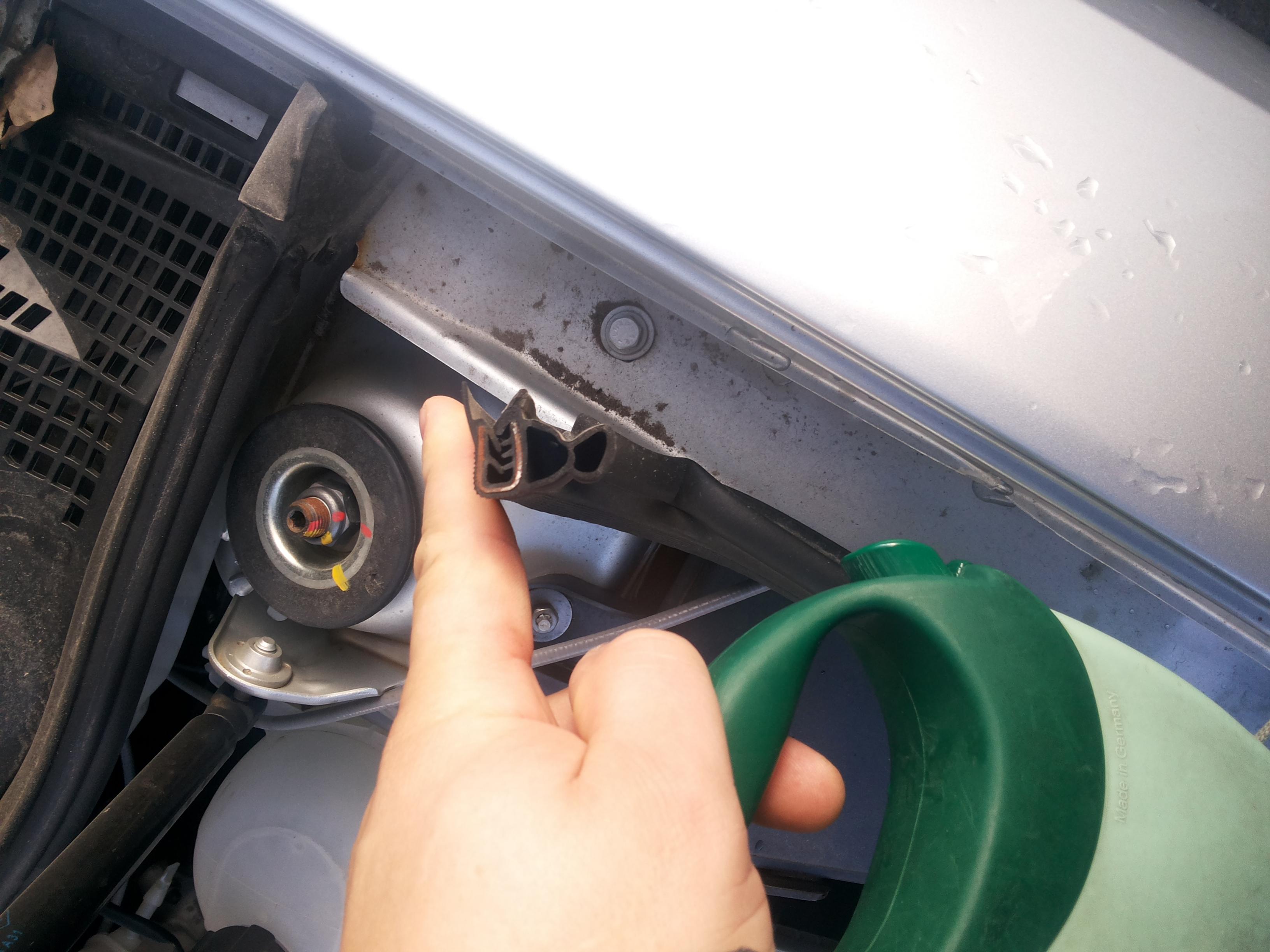

@ндрей86rus, если несложно - померьте на своем уплотнителе рулеткой (линейкой) высоту уплотняющей части.
На газелевском и вазовском вот такие размеры (порядка 2 см):
Ок завтра выложу.

да фотать не нужно - просто напишите сколько там мм от верха уплотнителя до начала защелки - сразу все станет ясно. Спасибо заранее.
Зазор от поверхности закрытого капота до резинки уплотнителя Газ-3302 (ГАЗель), установленного под капот Дастера составляет около 1 см, без уплотнителя 2 см. Замер произведен сбоку напротив опоры силового агрегата. Вопрос- какой смысл установки этого уплотнителя. Конструктивно обеспечено отсутствие загрязнения под капотом, а от пыли защищать, что бороться против .....

Если быть точнее, высота рабочей части уплотнителя составляет 2,5 см (см предыдущее фото), а высота столбика пластилина, установленного с правой стороны авто (напротив опоры двигателя составляет 3,7 мм. Дело не в цене, а в истине. Мое мнение-хорошую машину не надо пытаться дорааботать, это уже не продукт советского автопрома. А желающим предлагаю еще загерметизировать фары, точнее то, что сверху фар, тогда может еще 0.05 % пыли Вы не допустите под капот.

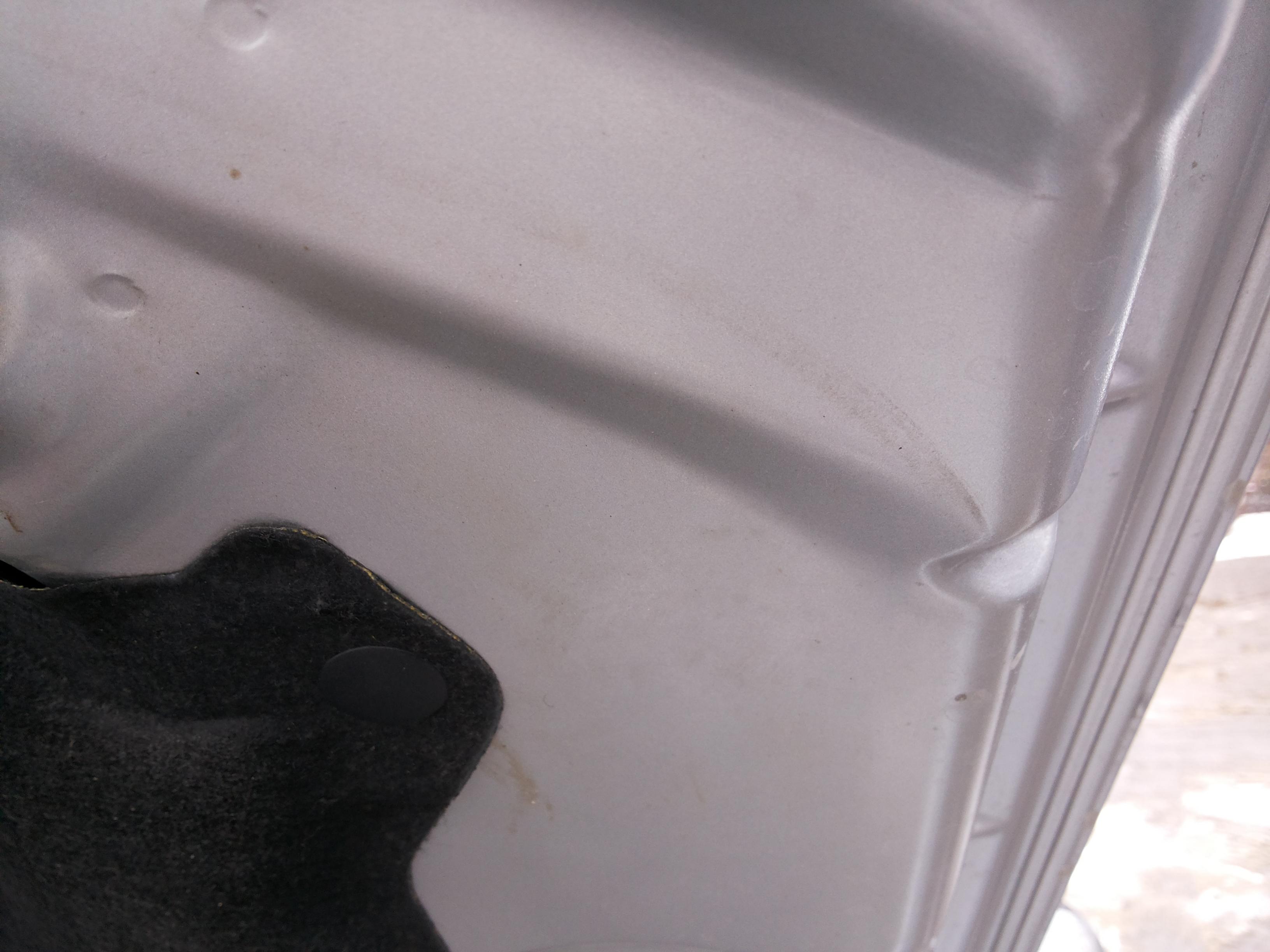

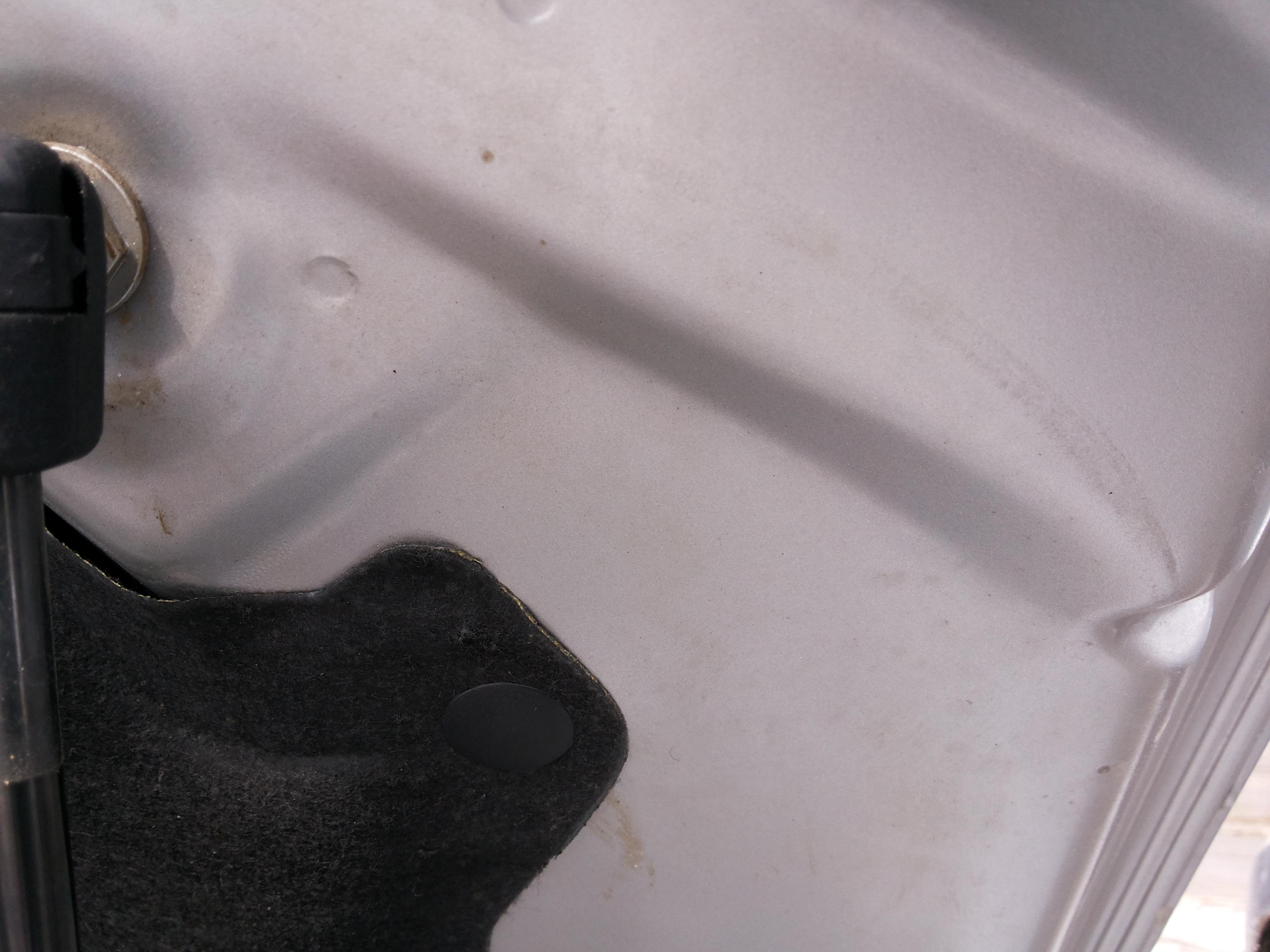

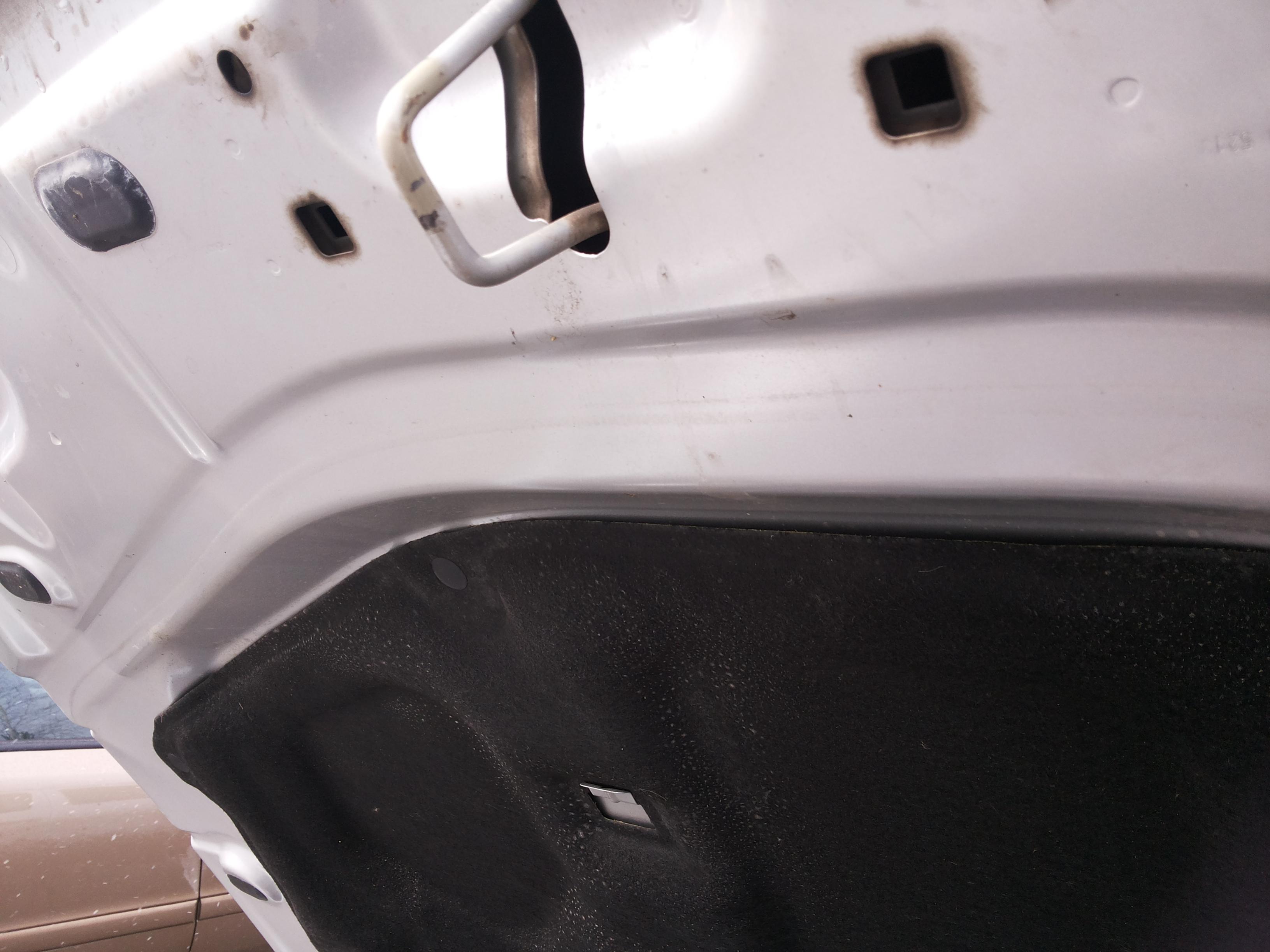

Замерил уплотнитель от УАЗ Патриот, мерил большой рулеткой, начальный язычек рулетки вставил в прорезь которой одевается на металл подкапотки.
Получилось у меня 2,8-2,9 см (На газелевской судя по фото выше при такой методике гдето 2,5-2,6 см получается). К сожалению сфоткать не смог т.к. рулетку уплотнитель и телефон в двух руках не удалось нормально совместить.
Зато сфоткал следы от резинки на капоте, без всяких мелков, их видно.
Название: 2014-04-27 11-34-44.jpg
Название: 2014-04-27 11-35-11.jpg
Название: 2014-04-27 11-35-15.jpg
Название: 2014-04-24 07-57-35.jpg
Судя по фото с отпечатком резинки газелевский тоже будет работать.
