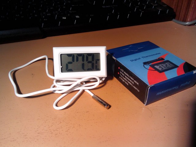

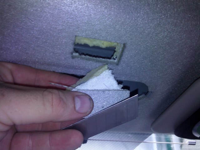

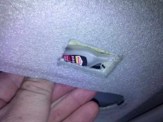

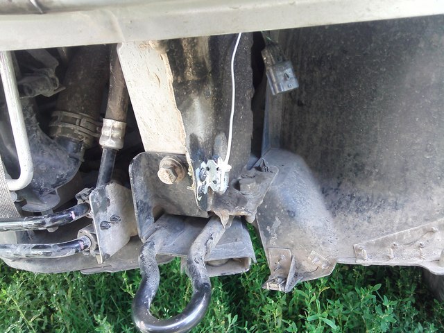

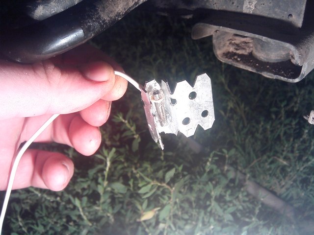

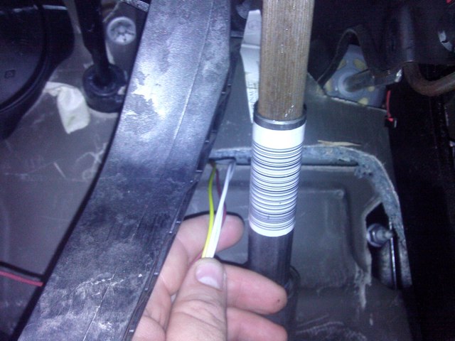

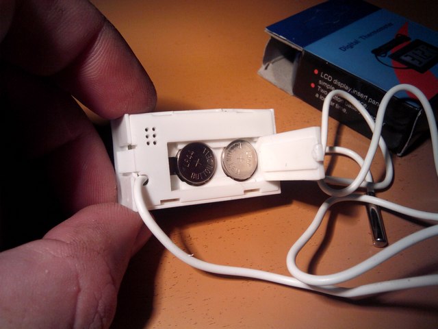

Всем привет! Интегрировал в дастера термометр. Куплен давно, такой:
Две батарейки, оказалось, что включены параллельно (1,5 В):

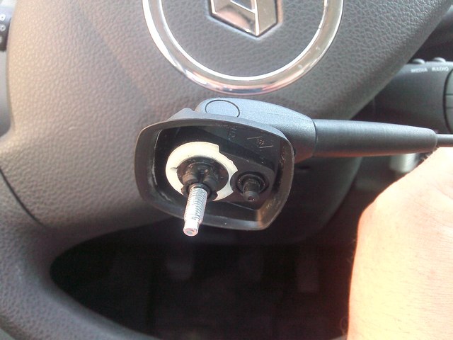

Сначала хотел устанвить датчик рядом с антенной и сам термометр рядом. Было бы очень удобно, но не так просто вывести его через пластик антенны, да и завирал он, даже в тени (высовывал через отверстие на улицу):

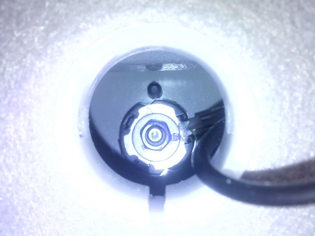

Датчик закрепил в таком кожушке. От брызг с дороги. Сам он на проволочках закркплен, не касается скобы этой, герметиком помазал:

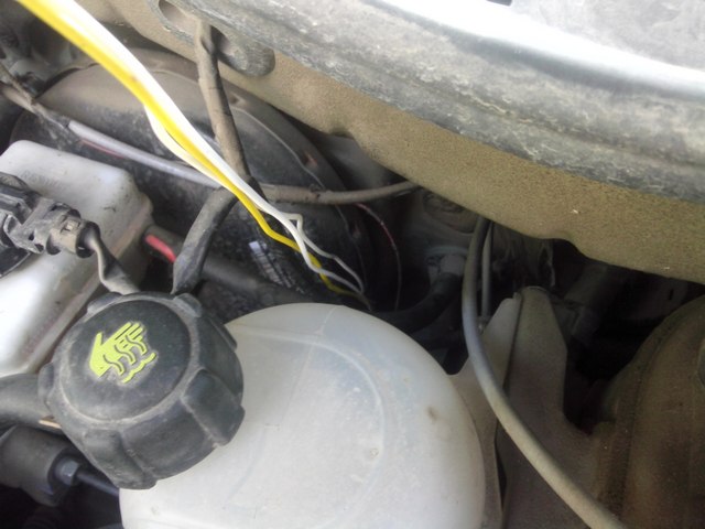

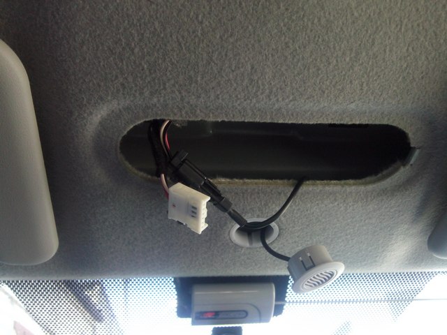

Думал просунуть провод с общим жгутом. Потом обнаружил, что от сирены сигнализации провод идёт куда-то в район вакуумного усилителя тормозов. Оказалось, там отверстие, провод выходит в районе педалей из под обшивки, прошол там же:

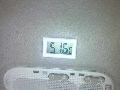

Обшивка потолка похожа на пенопласт, тонкий с волокнистым слоем:
Две стенки отверстия пропитал суперклеем (там защёлки у корпуса):

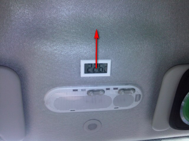

Результат. Думаю можно было бы прорезать повыше, на изгибе обшивки, по стрелке. Хотя там и не совсем плоский участок, но лучше бы читались показания:

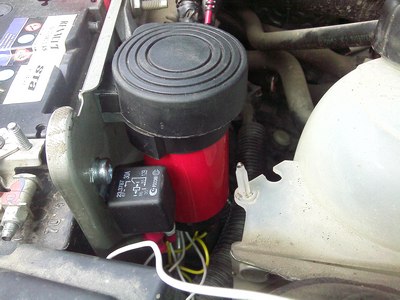

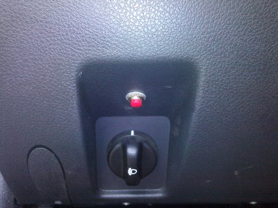

За одно установил сигнал - дудку под бампер :

ДимаК, А что за дудка? И почему ее к кнопке сигнала не подцепить? Когда нужно будет, эту кнопку в нише не найдешь быстро наощуп, как мне кажется.
Что до градусника, то я за мультитроникс - один прибор стоит и показывает ВСЕ что только душе угодно, в т.ч. и наружную температуру.
Старый 06.08.2014, 14:05   #183
ДимаК
Аватар для ДимаК
Онлайн: ДимаК вне форума
Был(а): 22 ноя 2016 02:53
Адрес: Рязань
Автомобиль: Duster 2.0 4x4
По умолчанию Re: ДимаК / Privilege 2.0 4x4 / Рязань
Дудка довольно крупная - около 40 см в длину. Впритык влезла в буфер безопасности перед радиатором. Подпилил её, чтоб зазор побольше был с радиатором (конденсатором кондиционера). "Horntech" кажется, чё-то фоток не нашёл. А кнопка меня устраивает, достаю легко, в нужный момент нажму. И хорошо что она в нише, как бы спрятана от случайного нажатия (любопытных), а то ведь и заикой можно остаться. )))
А вот с градусником непонятки. В пробке мне показал:
Это слишком. Может когда вентилятор работает на него дует ?! И сейчас около гаража стою - +33 показывает, хотя реально -+29; потихоньку снижаются показания +32,2 через 15 минут.... Тему про термометры курил, вроде не плохое место для датчика, (писали про буксировочную проушину, но это рядом)... Наверное попробую к проушине приделать, там можно рукой достать не снимая бампер - места много....
Завёл двигло, кондиционер - температура поползла вверх: 31,2 - ... - 35,3 уже. Его обдувает воздухом от вентилятора, думаю на проушине ему тоже не место...
Выключил кондиционер - температура поползла вниз - 34 уже...

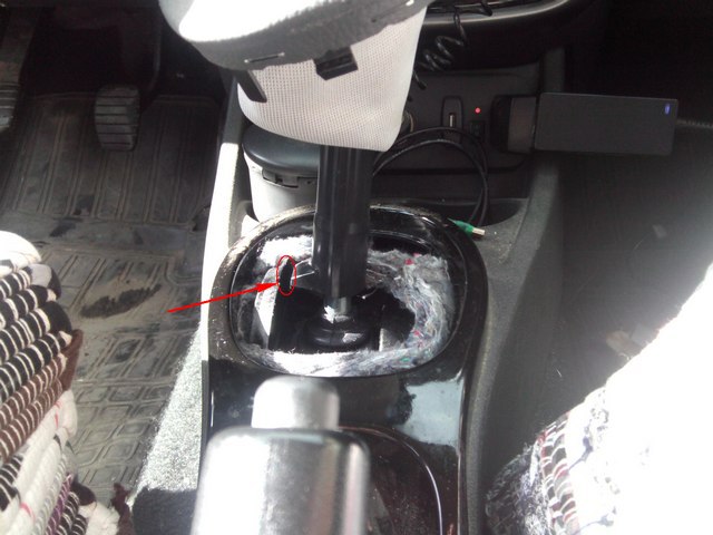

Сегодня заметил, что при включении 1-й,2-й передачи (когда прижимаешь ручку влево) слышится скрип, и чувствуется сопротивление при движении (вперёд-назад).
Смазал густой силиконовой смазкой здесь:
Теперь лучше чем на новой машине!!! Советую (и для профилактики)! ))
