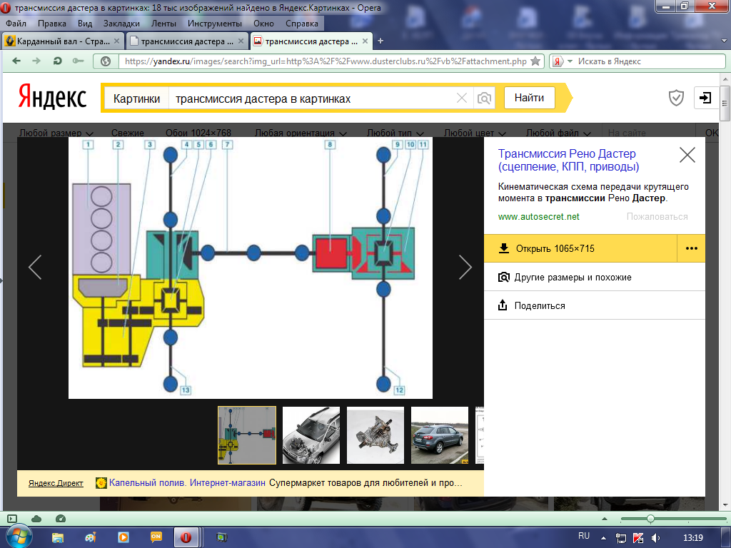

По умолчанию Re: Карданный вал
astranaft, Крутящий момент от двигателя в первую очередь в коробку , а потом остальное
Название: Схема трансмиссии.png
