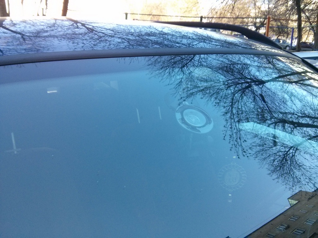

замена насоса омывателя заднего стекла не принесла результата , первоначально думал что дело в том, что залил обычную воду и она замерзла в шланге. Но при наступлении плюсовой температуры , омыватель так и не ожил.
Мотор насоса бодро шуршал, но омывайка не текла на стекло...но текла вдоль спойлера... Понятно, дело в форсунке, как оказалось соскочил шланг с самой форсунки, теперь проблема решена полностью.
Еще заменил салонный фильтр на угольный, кстати менять его одно удовольствие, даже отвертка не нужна, находится вдоль лобового стекла, для замены достаточно открыть капот и расфиксировать три защелки... Хоть каждый день меняй)

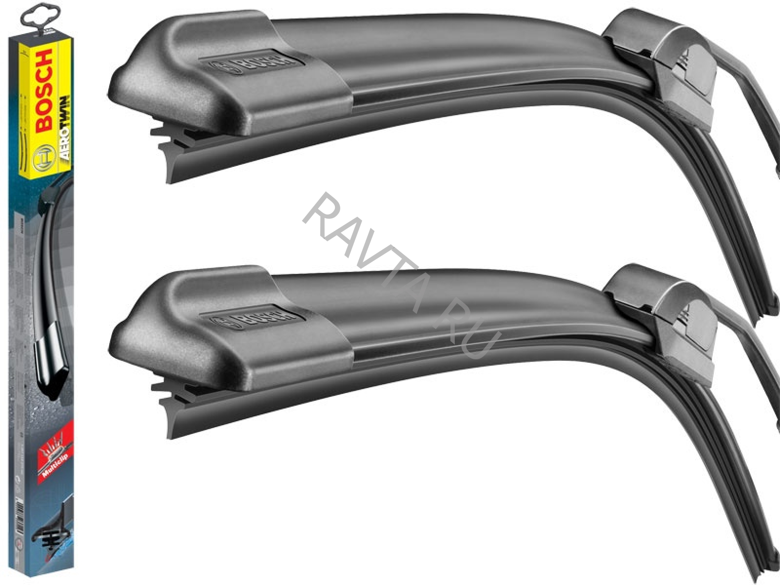

Ну и по сезону пришлось сменить щетки на лобовом стекле, старые начали скрипеть и не равномерно тереть. Взял BOSH, чуть меньше тысячи за пару. Посмотрим как себя зарекомендуют.

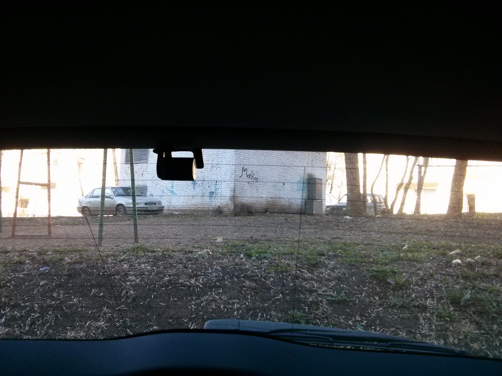

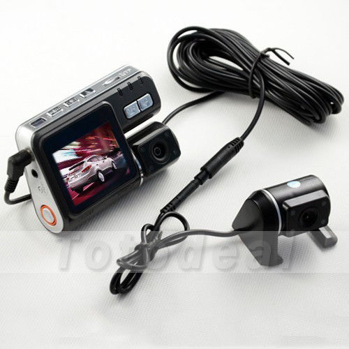

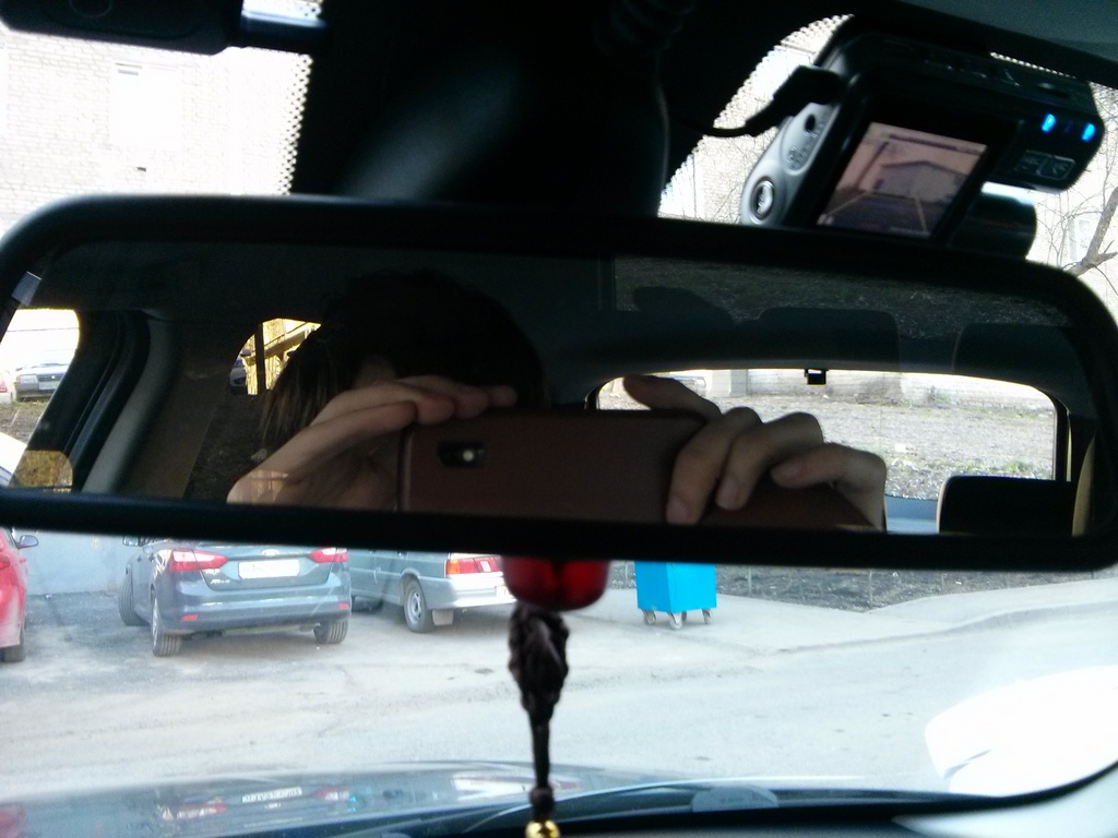

купил регистратор с двумя камерами.
Картинка из описания
хотел убить двух зайцев - установить камеру заднего вида и заодно обновить регистратор. Хотелось регистратор - как можно менее заметный снаружи, чтобы не снимать каждую ночь.
первоначально камеру заднего вида планировал устанавливать на плафон освещения номера, но камера с пластиковым не герметичным корпусом никак не соответствует описанию "ватерпруф", поэтому решил ставить по колхозному - в салоне.
монитор все таки у регистратора маленький, разглядеть чтолибо - сложно. думаю что использовать как монитор для камеры заднего вида - дохлый номер. Есть аналоговый выход у регистратора, можно подключить внешний монитор - только вот куда его ставить в салоне -я хз.
вот так выглядит камера
обзор в зеркало заднего вида и обзор с камеры
с нажури сфотографировать не удалось - блики от солнца, но регистратор почти не видно, планирую наклеить солнцезащитную полоску и тогда будет вообще не заметно.
видео загружу чуть позже - пока еще не ездил.
по деньгам вышло в 2000 руб

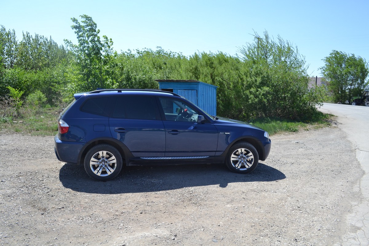

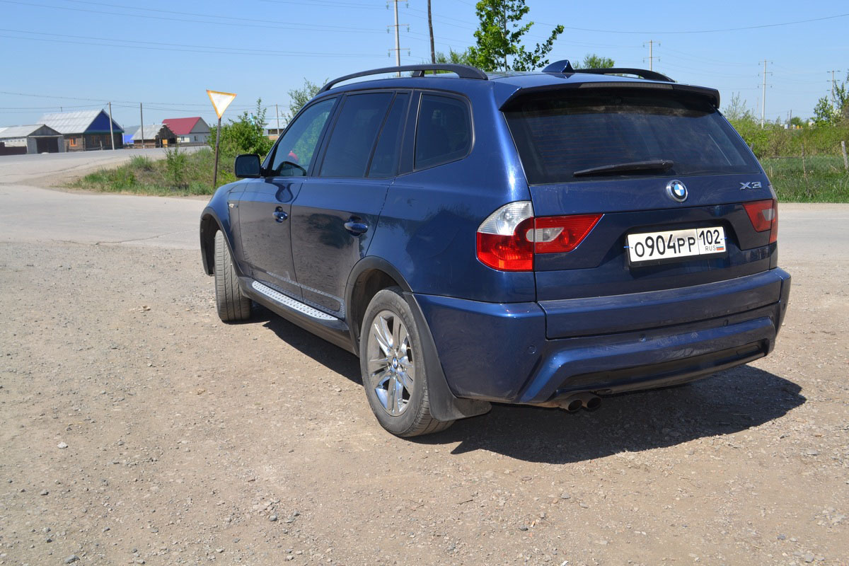

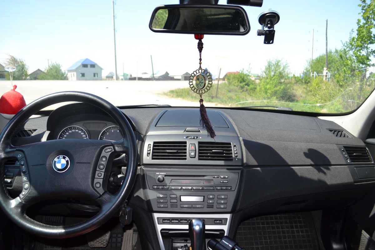

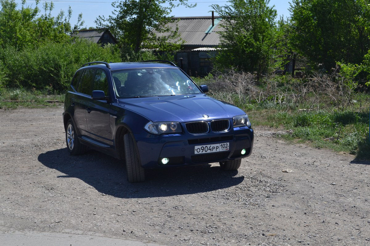

лето. просто фото
из последних ТО - заправил кондиционер (+700гр фриона).

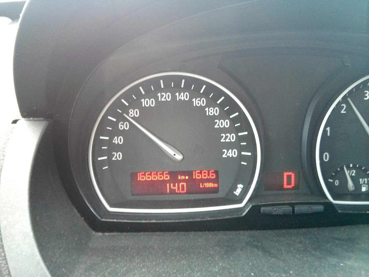

юбилей
расход в городском режиме 14л
кондей включен всегда

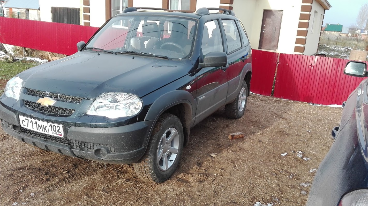

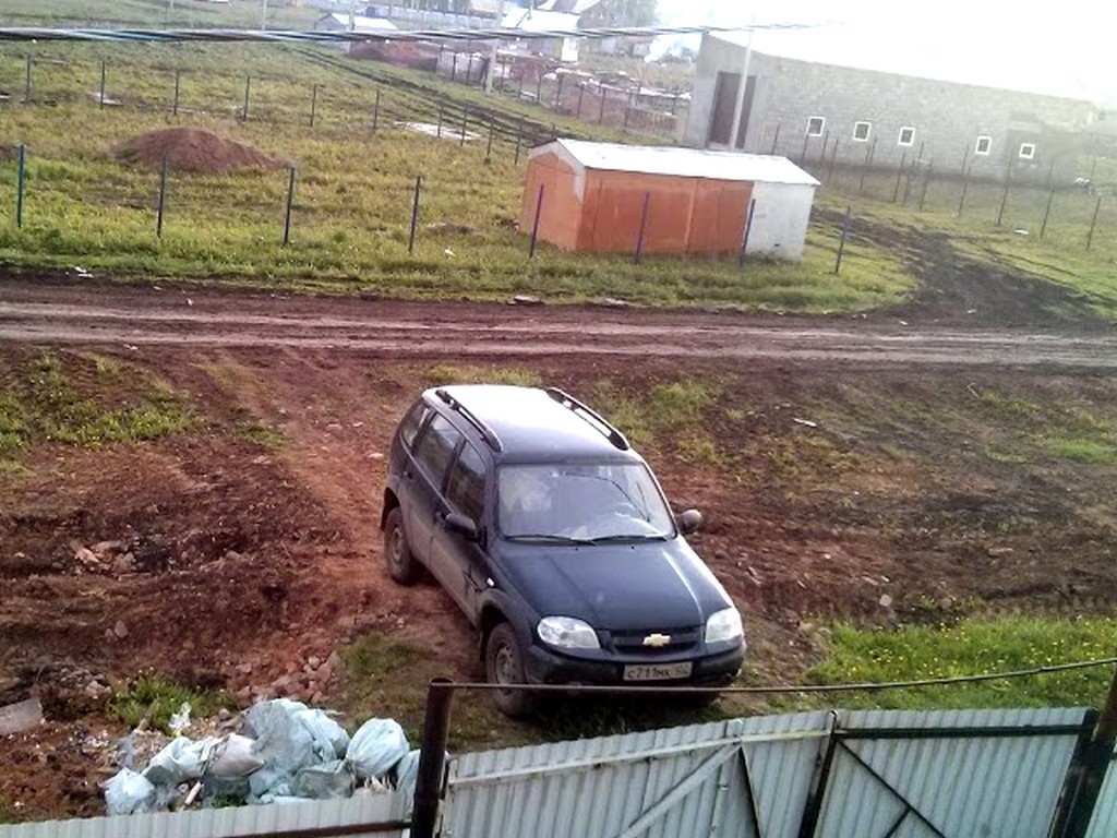

установил рейлинги на шниву
стоимость вместе с поперечинами 3000 руб, дилер простит под 10 тыс!
сначала поставил поперечены тоже, видел многие так ездят постоянно
но свыше 80 км\ч от них появляется гул
в итоге поперечены буду ставить только когда необходимо
крепится все в штатные места
ну и машина получше с ними смотрится

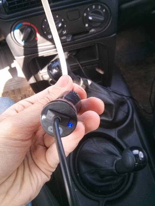

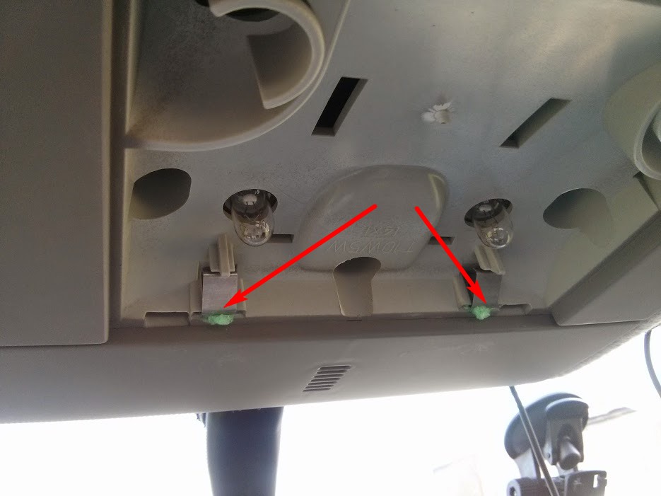

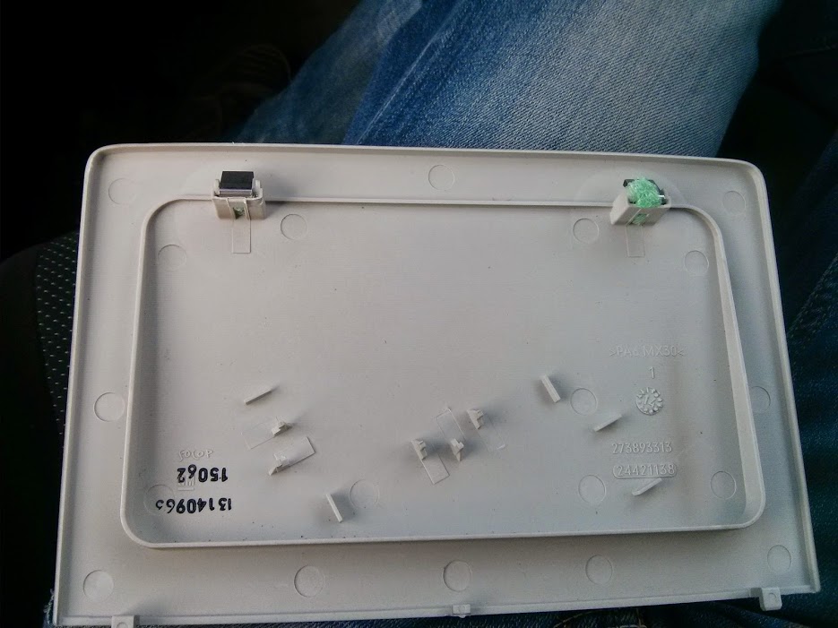

Сделал скрытую проводку для регистратора
с выделенной кнопкой включения, главное штатной! =)
подключил провод к зарядке

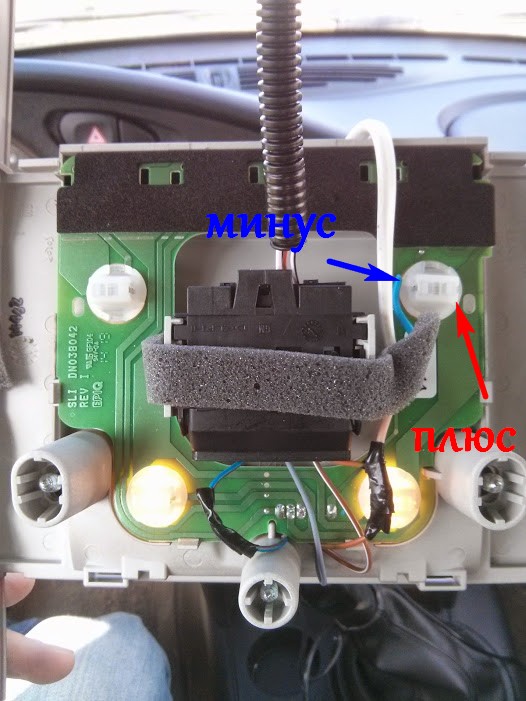

разбираем плафон (3 шурупа)
подключил к "штурманскому" свету, включение от кнопки
+ и - можно взять прямо с плафона, кнопка размыкает минус.

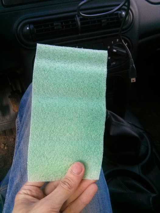

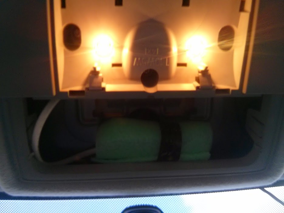

сам зярадник обматываем чем-нибудь чтобы не скрипело
я использовал кусок подложки под ламинат
ну и прячем зарядник в нишу за плафоном
так же этой же подложкой проложил металлические защелки
теперь ничего не брякает, допилинг так сказать

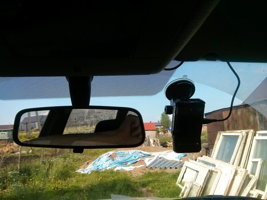

ну и фото конечного результата
регистратор включается от кнопки штурманской подсветки
лампочку вынул, в будущем заменю ее на красный диод, горит - значит работает
первоначально хотел включение регистратора от замка зажигания, но по опыту бывают ситуации когда нужно оставить регистратор включенным в машине, поэтому я сам включаю - выключаю когда нужно.

Как раздумывающий о БМВ, не могу не спросить - какова причина горящей правее одометра точки? Есть мнение, что это результат скрученного пробега, но есть и другие варианты.

Бог Войны, какой-то блок глючит, время от времени загорается и так же гаснет, ни на что не влияет. Возможно и пробег крутили, но судя по состоянию - если и крутили то не сильно.
