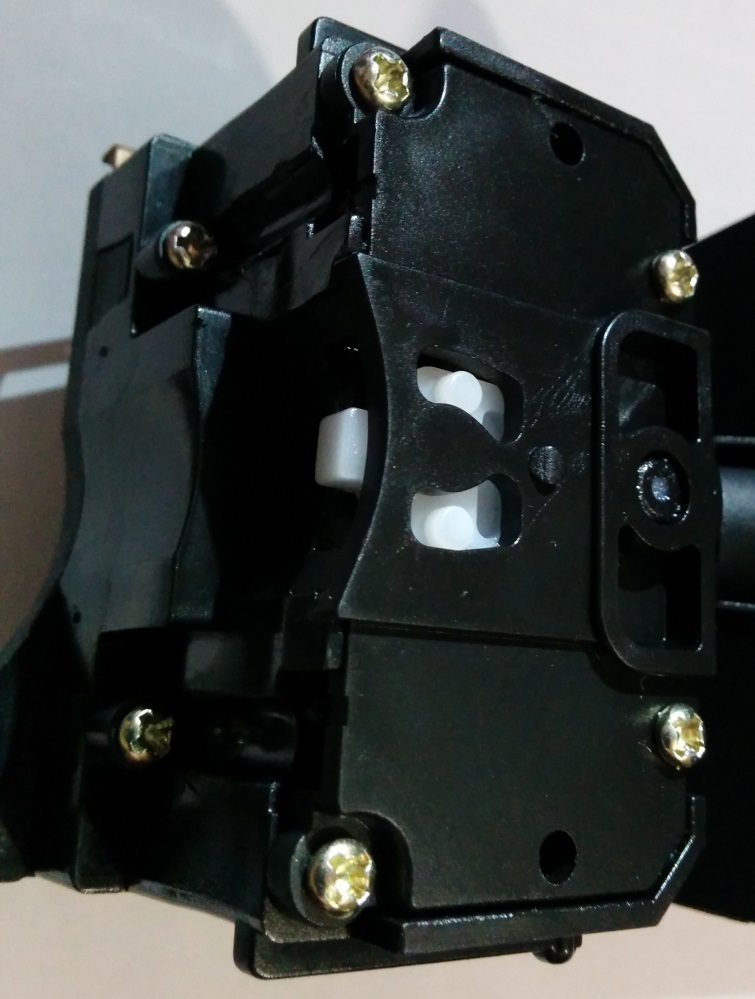

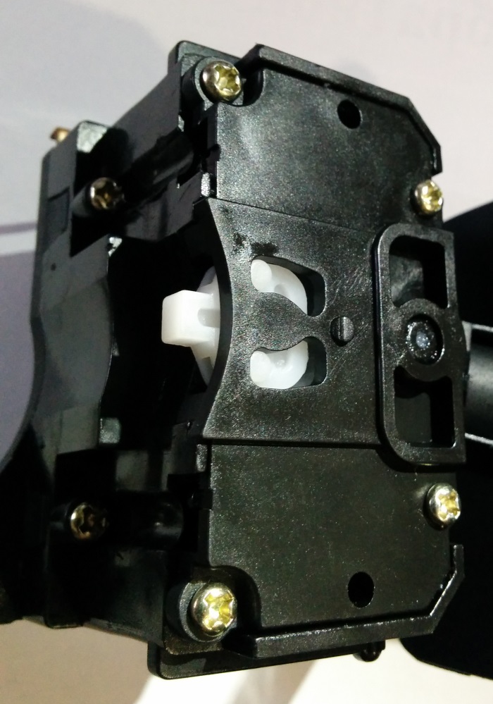

По просьбе знакомого пробую поставить ПТФ на Terrano. Купил:
* 32022 Asam Переключатель подрулевой интересно подойдет? Померить не могу, машина в регионе. Есть кто желающий примерить его в пылюке? На коробке написано аналог 6001551361, на фото с включенным поворотником и выключенным.
* 17028 Asam Кабельная проводка противотуманной фары
* кронштейны я взял от логана 6001546786 и 6001546785 (когда узнал, что есть другие - уже было поздно)
* фонари ST-551-2007N Sat со стеклом, проклеил заново нормальным герметиком, иначе вода затекает.

С проводкой я чуток ошибся, он от первого логана. Разъем придется перепаять. 17028 Asam которая.
И кронштейны в бампер от рено не подходят, у ниссана свои.

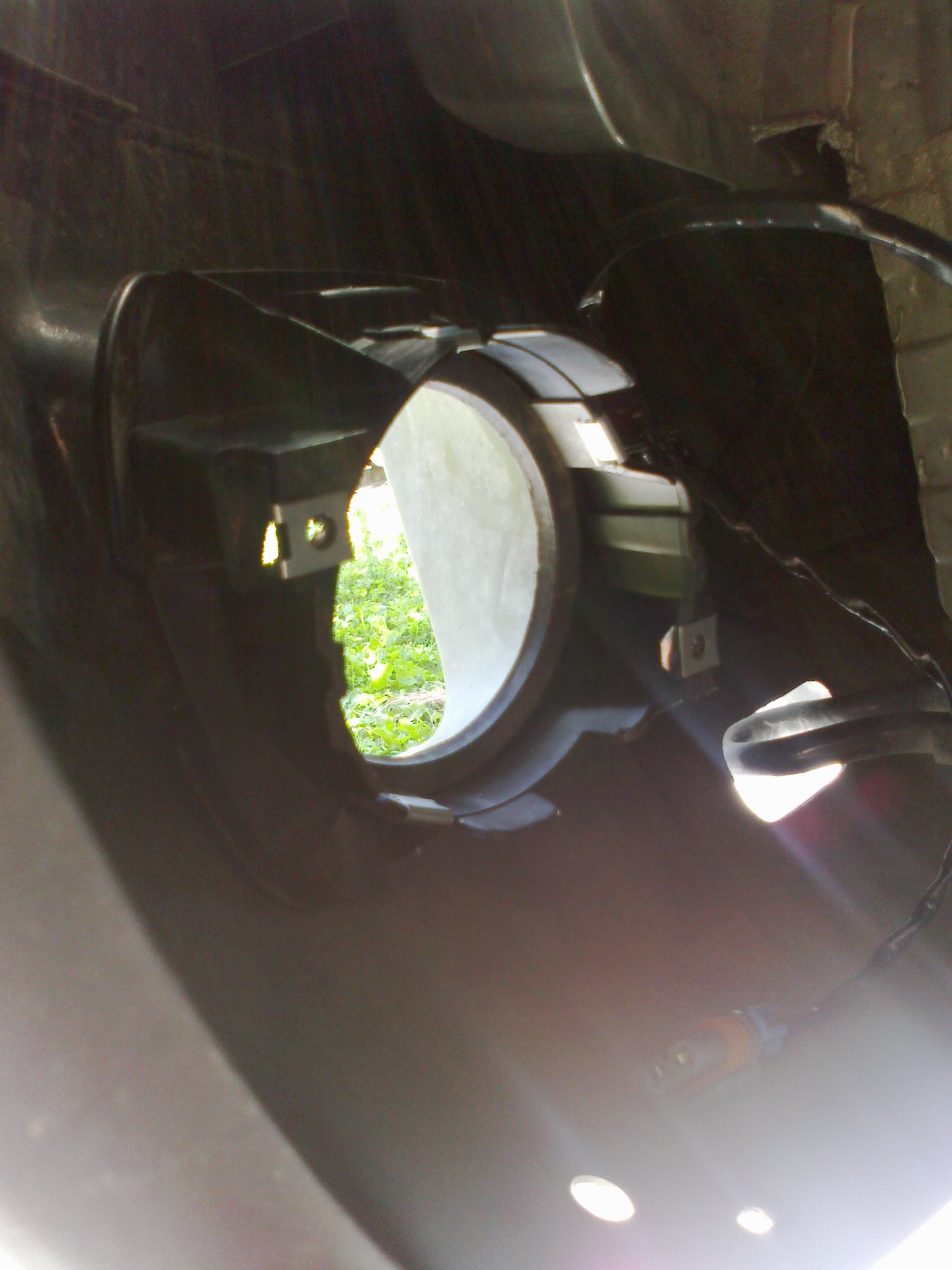

Продолжение 1:
как известно, для установки ПТФ требуются ещё т.н. "рамки". В процессе подготовки я купил т.н. "родные" - сложной формы, предположительно - соответствующей форме нашего бампера.
Фиг! К нашему бамперу они практически не прилегают, касаясь его буквально в 3-4 точках. Скорее всего форма этих рамок расчитана на бампер Renault Sandero. Так что видимо правы коллеги, ставившие ПТФ на рамки от Логана.
На тех и других рамках сзади есть 2 выступа, на которые надевается родная ПТФ. Их пришлось срезать, что-б обеспечить прилегание Хелловской рамки.
Винты и пистоны для прикручивания Хелловской рамки к нашей "рамке" купил в Авто 49.
Там-же взял "скобки для крепления обивки потолка" (по 6р) - вместо родных (для крепления "рамки" к усикам на бампере) с совершенно неприличной ценой (400р за штуку, а надо их - шесть). Скобочки эти чуть меньше родных, т.е. место под них на "рамке" придётся чуть подстругать. Результат - фото. Вполне пристойно, не находите?
PS:усики с "рамкой" скреплены не только скобками, но ещё и клеем (типа "88")
PPS: Способ проделывания отверстия в бампере: коллеги высверливали по контуру дрелью цепочку мелких дырок, потом ровняли напильником. Поделюсь своим ноухау: циркуль! (см. фото)

Всем привет. У меня стоит реле противотуманок. Провода подведены к реле. Но не вижу провода с разьемом для противотуманки. Из под капота нет его. Может по другому вывели? Не надо объяснять где этот провод. Читал про это сто раз. Смотрел но нет ничего. Реле то стоит. Странно все. У кого так было или какие идеи?

По умолчанию Re: Установка ПТФ в бампер без отверстий под противотуманки
Сообщение от Юрий.D2014 Посмотреть сообщение
Нашел его только сняв бампер.
Иначе не увидишь.
