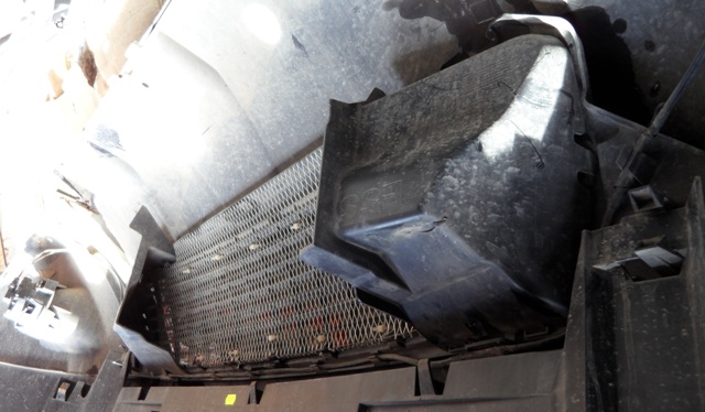

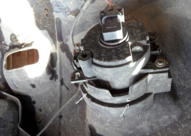

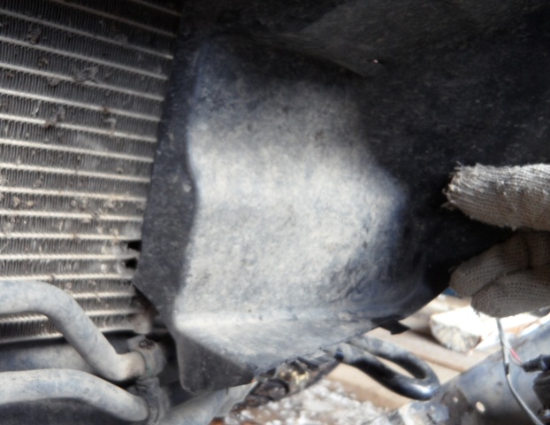

Вот фотографии как установленные ПТФ выглядят изнутри. Ещё при установке ПТФ удалил часть детали которая крепится к нижней решётке радиатора кондея слевой по ходу движения стороне. По фото надеюсь понятно про что я. Результат соприкосновения ребра этой детали - разгерметизация радиатора кондиционера. Конечно сам виноват, где-то прижался бампером, но от этого не легче. Радиатор запаял, хладоген закачал, всё работает, причину тоже теперь устранил. Хотя на сервисе упорно убеждали что это камень виноват, несмотря на то, что стояла защитная сетка и решётка радиатора была без повреждений, но теперь то мы знаем в чём причина!

Старый 08.04.2013, 15:19   #8

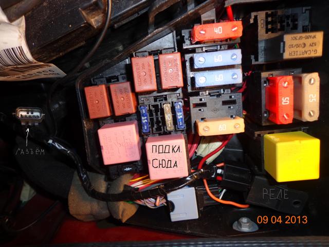

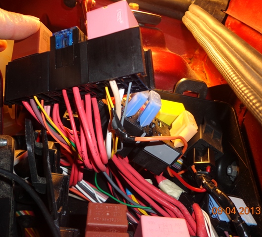

Да всё верно. Заливать герметиком ничего не нужно. Выкладываю фото, не претендующие на догму. На первом фото, видна слева фишка, подрубался к ней, предварительно вызвонив. Подходит 4 провода, на двух помоему есть масса, два других свободны к ним и подключался, в результате появилась индикация включения ПТФ. Реле которое установил видно справа. Плюс взял через предохранитель с аккумулятора, оттуда же короче всего взять и -. Место куда подключить управляющий провод своего реле выделил. Если снять розовое реле, со стороны контактов это № 86. В моём случае провода желтого цвета на втором фото видно.

Сообщение от Eduya
Подскажите где появилась индикация включения ПТФ и какое реле ставили. И еще на пойму ,что за переходная рамка, я когда сетку ставил видел посадочные места под ПТФ, разве это мало.Спасибо
Индикация ПТФ появилась на щитке приборов, реле брал обычное автомобильное 4-х штырьковое, с ответным разъёмом, там провода есть, сантиметров по 20.
