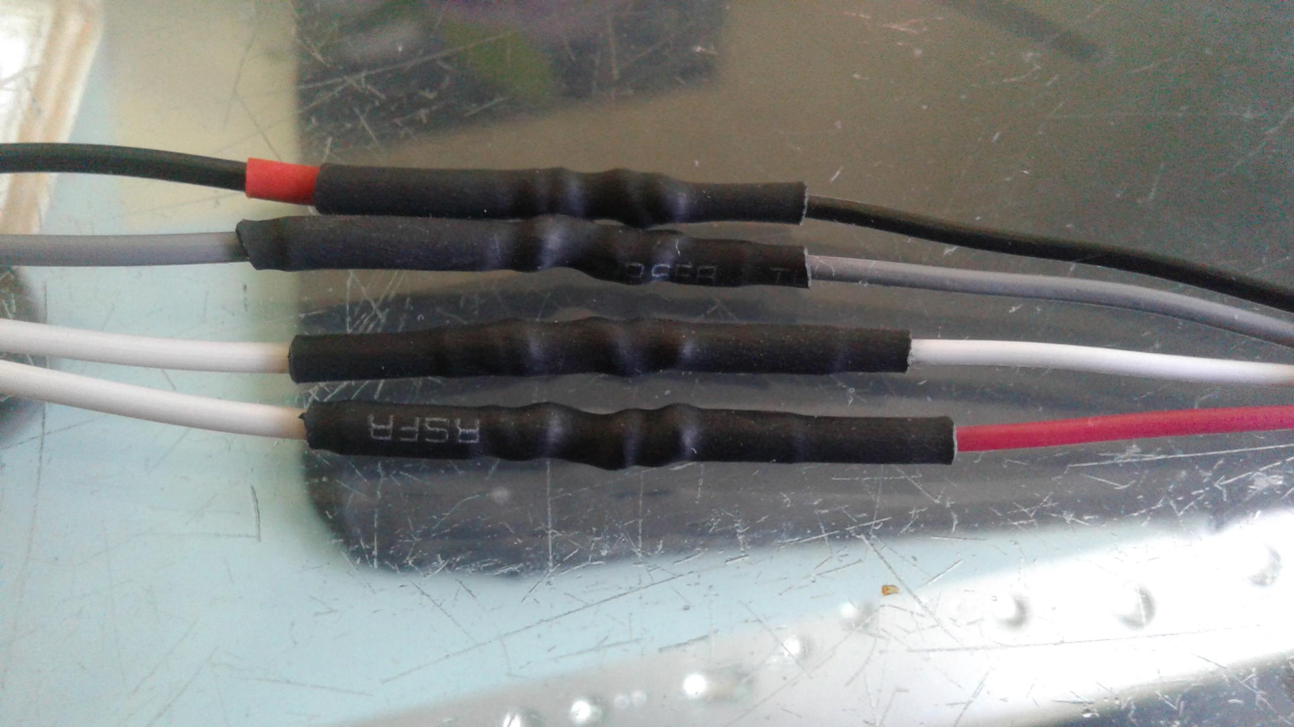

Резьбу ка коллекторе победил , метчик 18х1,5 .
С распиновкой датчиков не совсем только уверен . На родном провода Красный-белый-черный-серый.
Серый и черный - и + 1.7 вольта при включенном зажигании.
Рассчитывал правда на паре красный-белый намерить 12 вольт - типа работает нагрев при запуске - намерил полвольта. озадачился.

соединил так. чуда не случилось . напряжение по мультитрониксу -1,27 и не меняется. Ошибок опять повылазило и пила горит.
