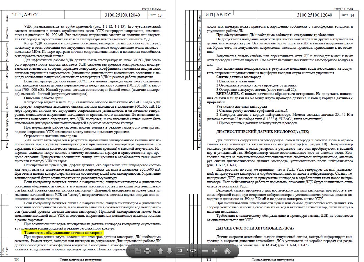

паять эти провода в целом запрещено: по ним идет кислород для правильной работы датчика

Re: датчик кислорода
Я и не пугаю. Это описано в некоторых системах. В большинстве, конечно, об этом ничего не говориться, в частности в мануалах к рено.
Хотя не исключаю различных разновидностей ДК, где такой подход к измерению не применяется.
Вот отрывок из мануала к калине с контроллером BOSCH. Можете сказать конечно что это вообще ТАЗ и отношения к дастеру не имеет, и инженеры там тупые и прочая... Но это оф инфа.
