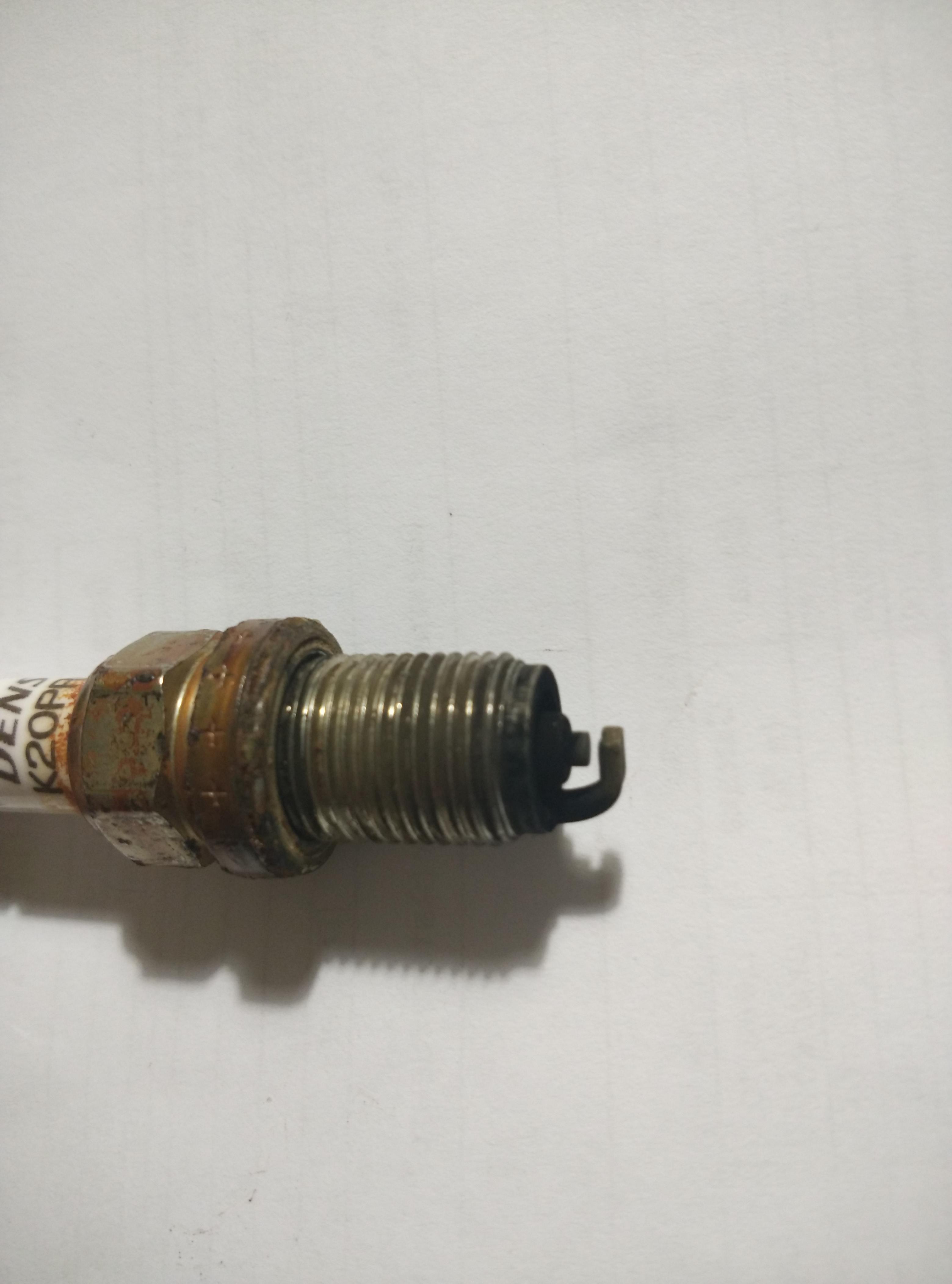

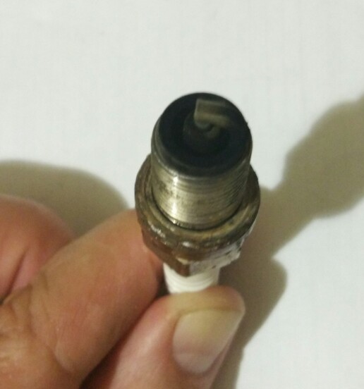

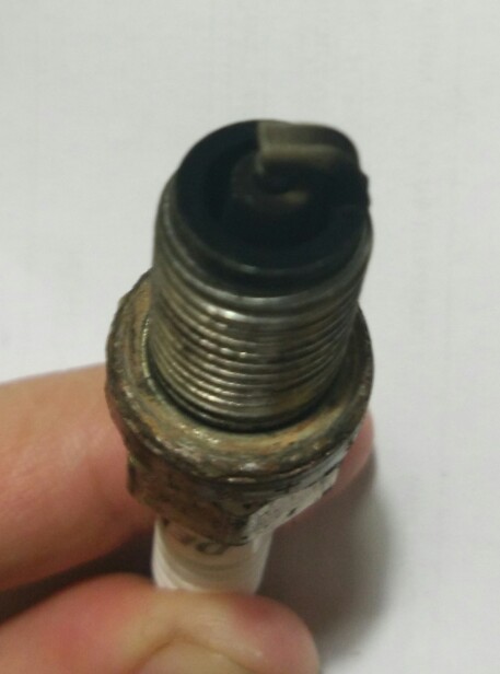

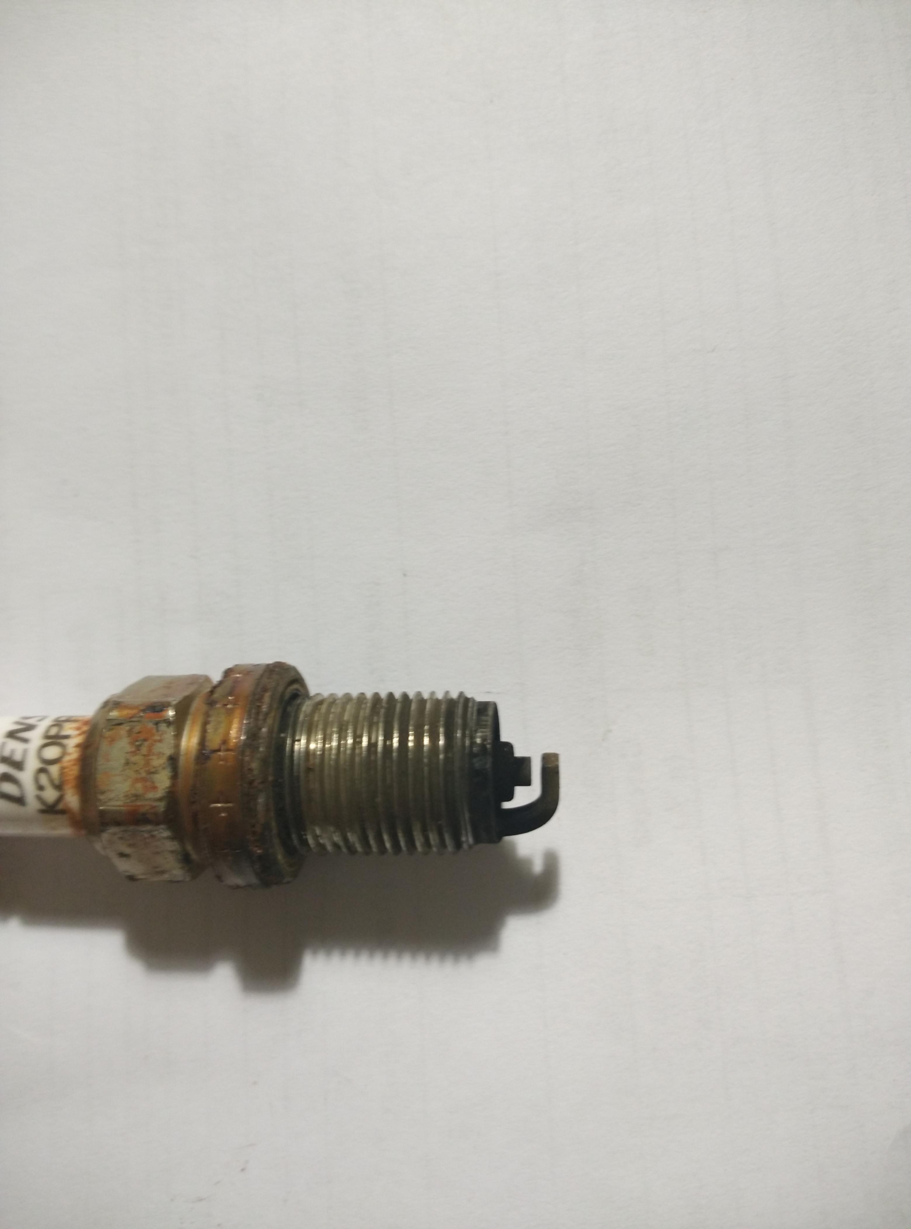

Движок затроил, вылезла ошибка 303 пропуски зажигания в третьем цилиндре. Катушка вся в ржавом налете, свеча на фото. Буду мазать герметиком.

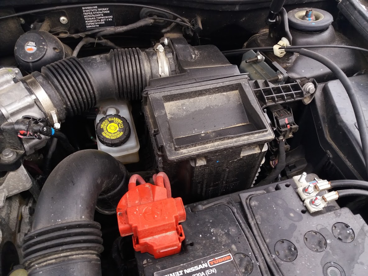

Господа, кто сталкивался с этим явлением- поделитесь инфомацией.
Всё время присутствует вода в ячейках на впускном коллекторе и на крышке воздушного фильтра. Я могу допустить, что это омывайка попавшая на коллектор через отверстия форсунки омывателя, но что и как попадает на крышку фильтра?!
