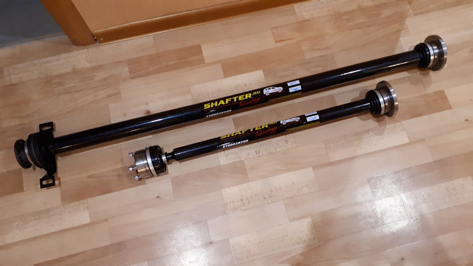

День добрый! Кто-нибудь может чего-нибудь хорошего или плохого сказать о карданном вале Shafter производства г. Тольятти? В описании сказано, что карданный вал собран без крестовин, на шрусах, подходит для Renault Duster, Dacia Duster I и Nissan Terrano III, стоит 17000 руб. + стоимость доставки.

Сообщение от PPPaly4
Да и с крестовинами на "сызранском" попроще поменял и всё, а со ШРУСами как быть?
а шрусы не меняются там? фотка есть этого кардана?

Сообщение от HID
Вот, фото из объявления о продаже...
пыльники пластиковые вроде (это наверно хорошо), ну и по фото плохо видно, но по идее, шрусы должны отсоединяться от труб кардана, а значит и их можно заменить.
