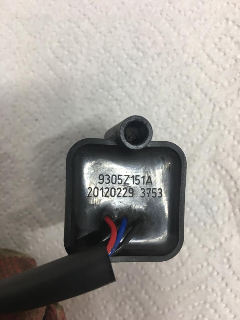

Вечер добрый . Кто как "борется" с ошибкой Р0472 - датчик давления выхлопных газов . Чистится ли этот датчик ? Прогарел шланг , временно поставил кислородный ( не найти родной оранжевый силиконовый) . Прбовал промыть этот датчик , не помагло ((( выручайте !
