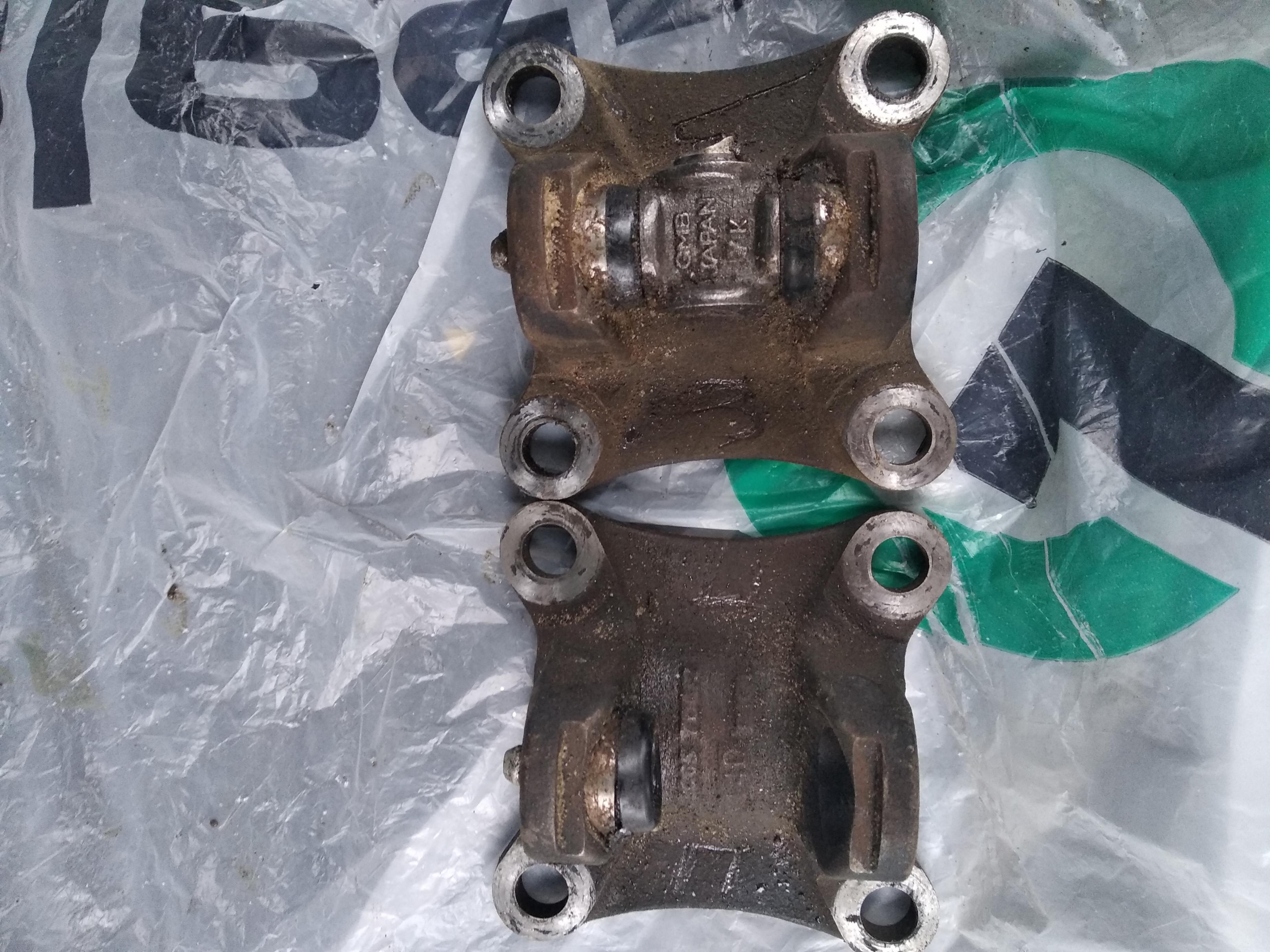

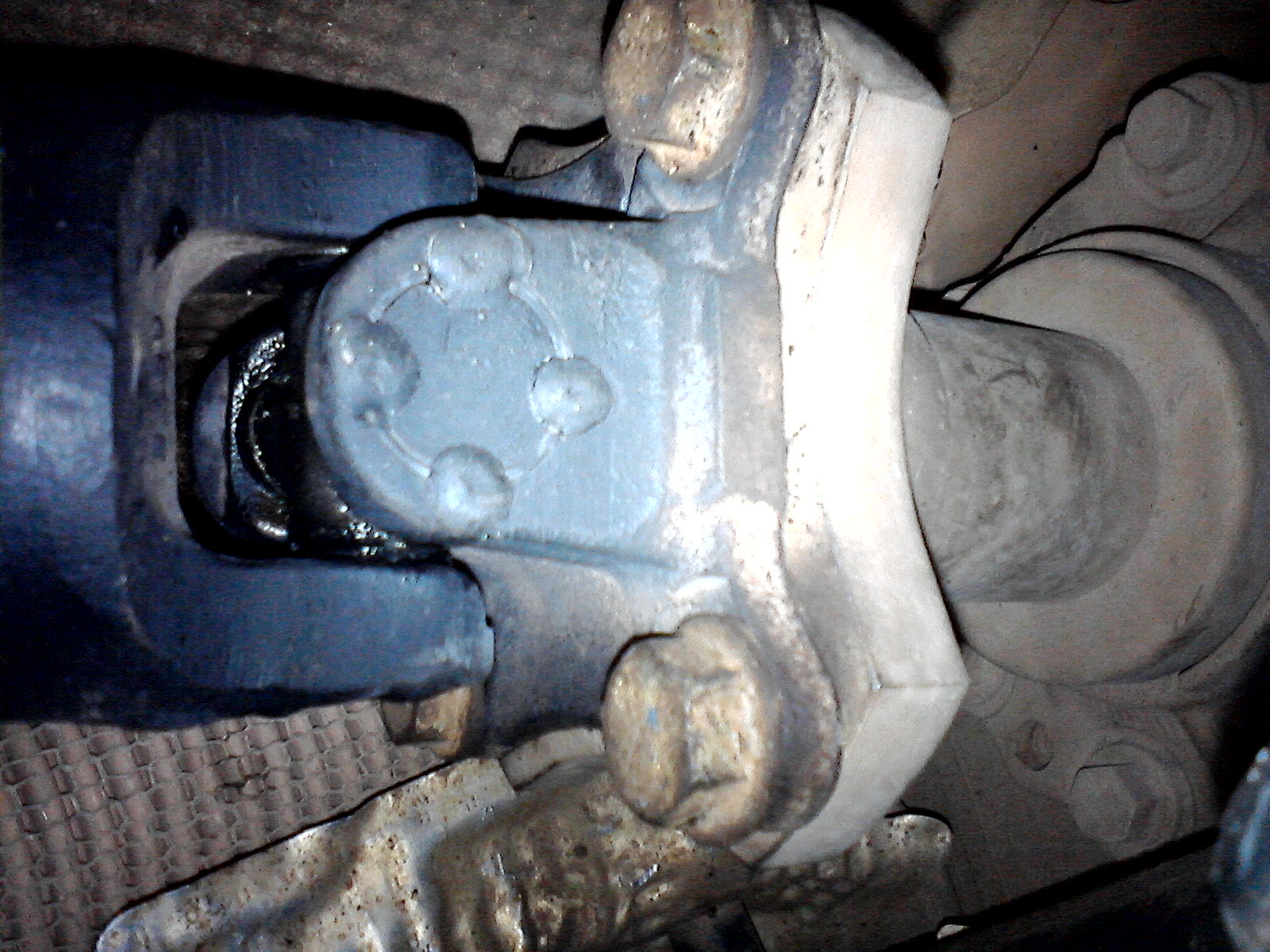

Поставил отремонтированный кард.вал (#1963). Крестовины зафиксировали приваркой пятаков к вилкам. При балансировке 2000 об. поставили один грузик. Прокатился по трассе в реж. АВТО, проехался на полном по заснеженному полю - проблем пока не заметил.
ID:	120233   Нажмите на изображение для увеличения
ID:	120234   Нажмите на изображение для увеличения
ID:	120235   Нажмите на изображение для увеличения

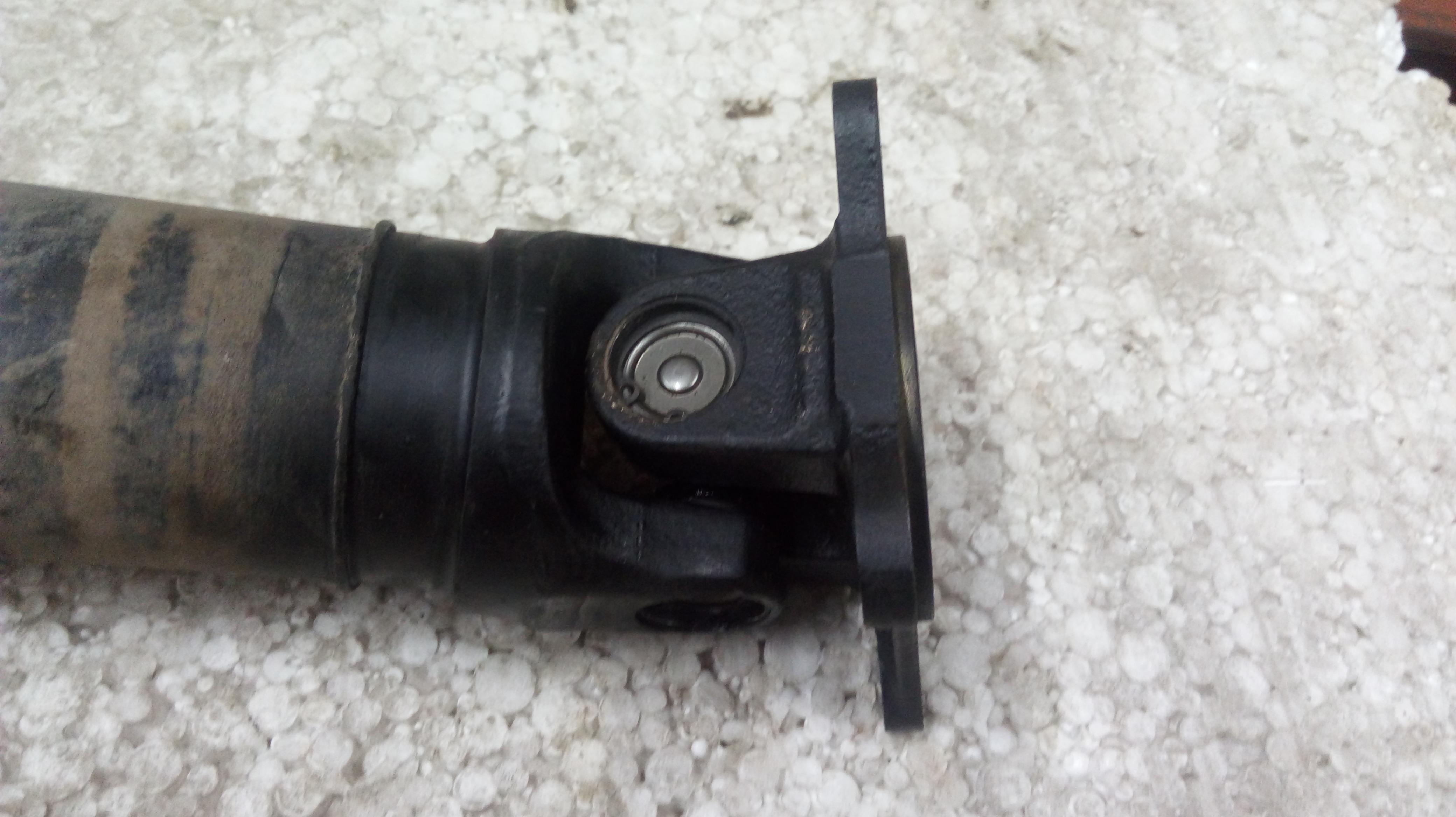

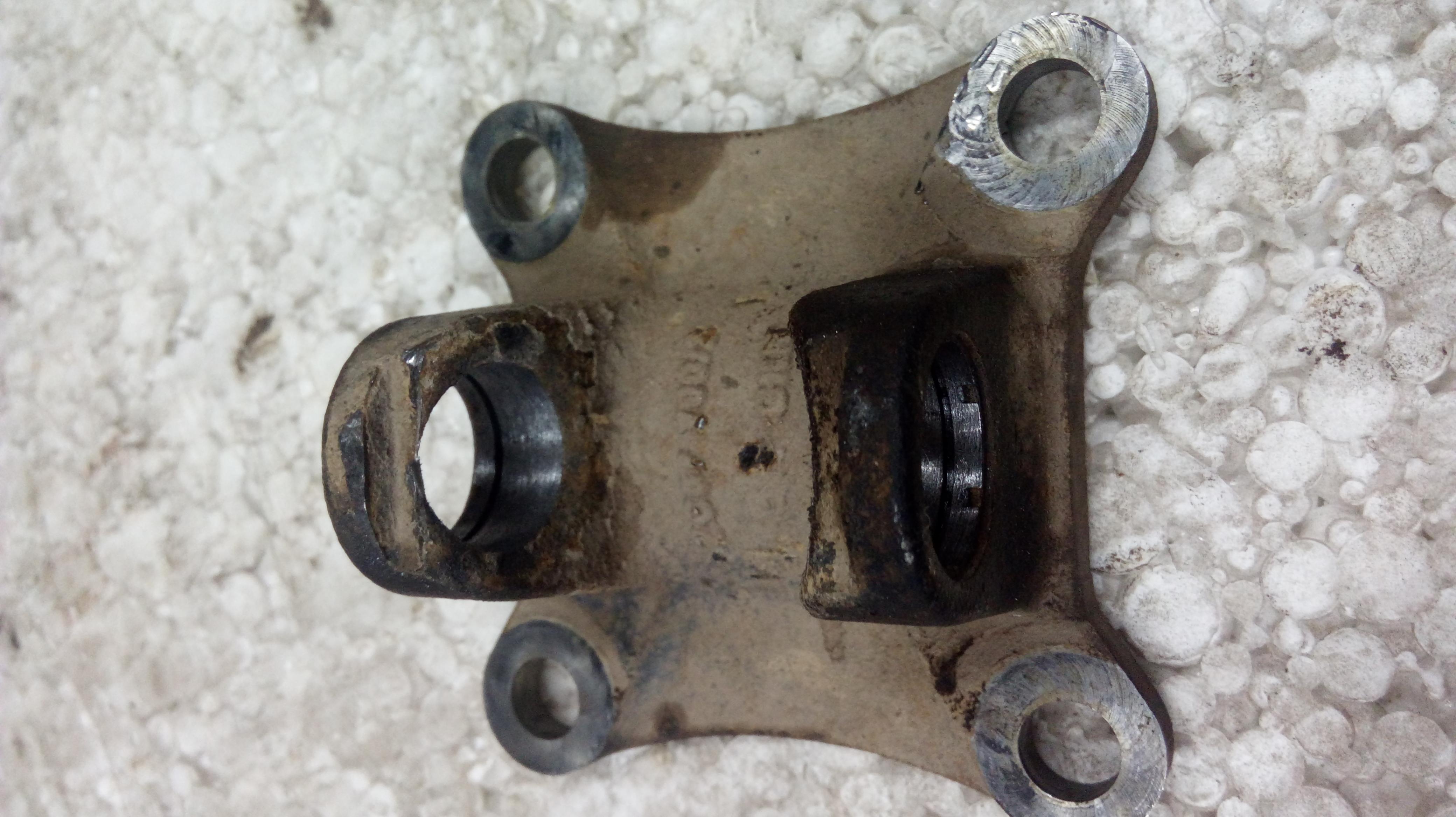

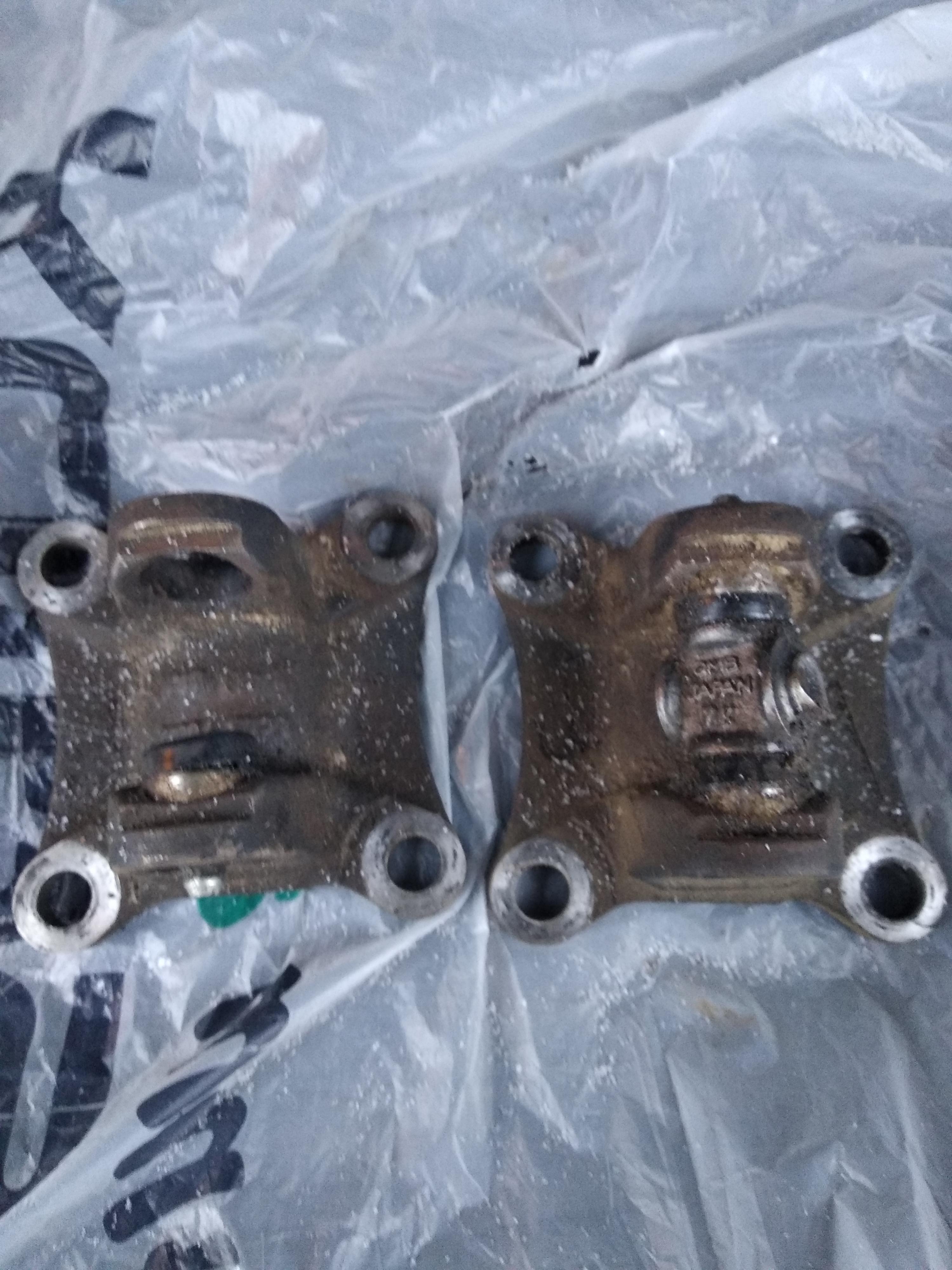

Сегодня приезжал Ринат,наш,местный.Привозил на ремонт дастеровский кардан.Заменили две крестовины с фиксацией стопорными кольцами.
ID:	120344   Нажмите на изображение для увеличения
ID:	120345   Нажмите на изображение для увеличения

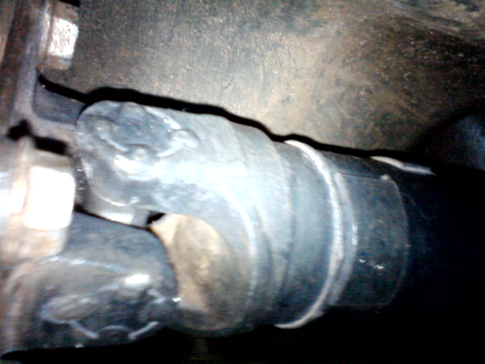

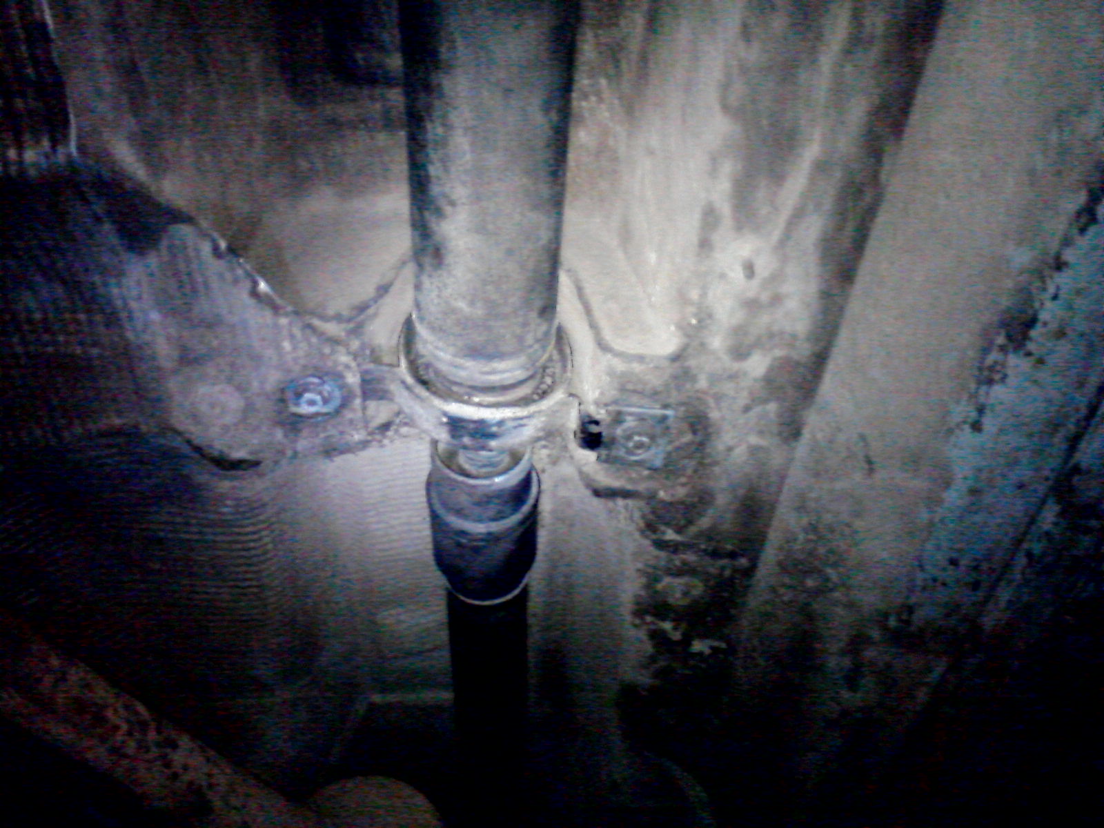

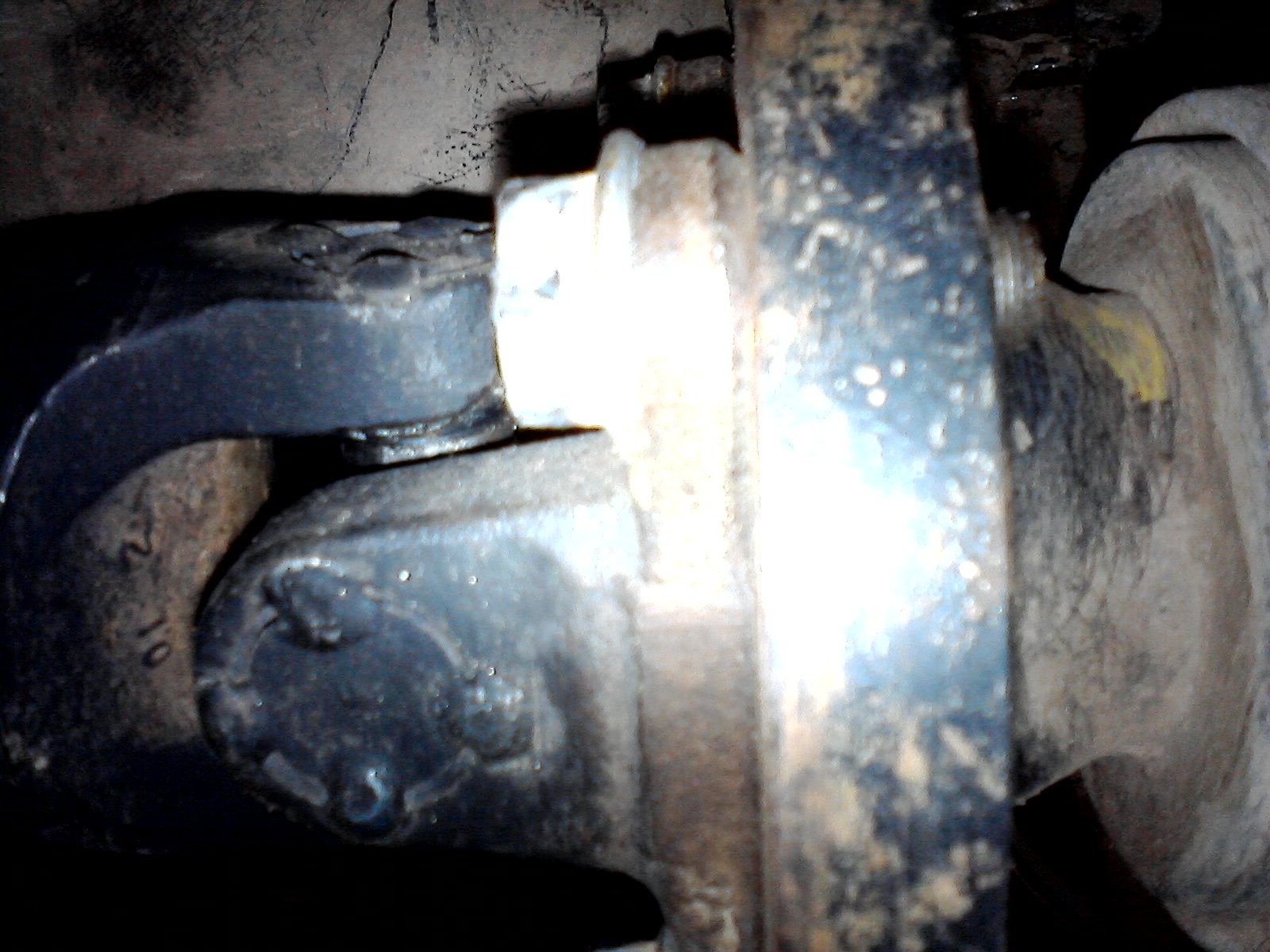

Авот и меня постигла неудача, черт дёрнул перед новым годом в мороз поехать на дачу, где-то градусов - 35 было, ну побуксовал я в снегу немного и кирдык пришёл крестовинам, отломились обе сразу перед и зад.Пришлось подвесной открутить да скинуть кардан так и приехал с дачи на переднем приводе.
ID:	120944   Нажмите на изображение для увеличения

GMB какие? внутри полые для смазки?
хорошо еще, что и перед и зад! Фланцы не пришлось откручивать? В минус 35

черт дёрнул перед новым годом в мороз поехать на дачу, где-то градусов - 35.
Остаётся уповать на то что ключевое слово "градусов -35" . у меня такие же крестовины стоят. И звенят они уже давно. Но решения не принял до сих пор, менять их или менять кардан. Морозов таких конечно в моем регионе не бывает, но снега навалило по самые небалуйся... Анатолий,какой пробег на этих крестовинах?
