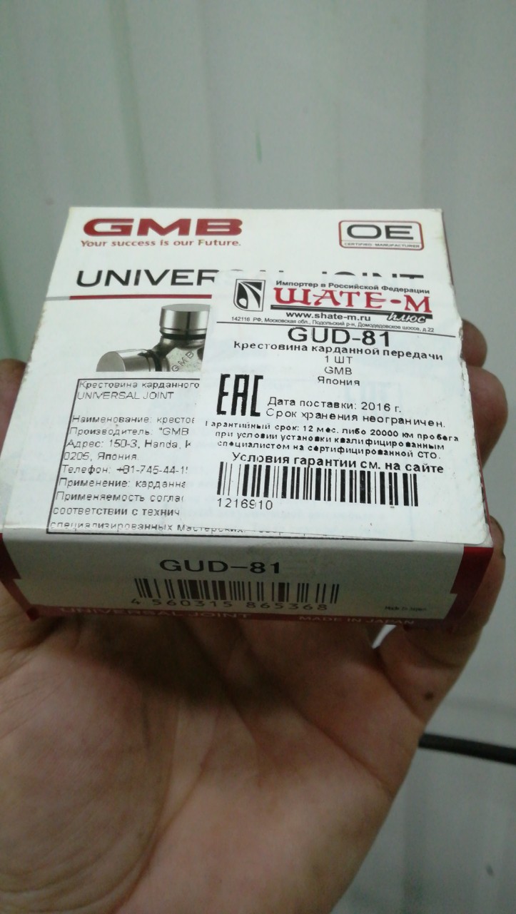

Re: Карданный вал - ремонт/замена крестовин/подвесного
Сообщение от PKLancer
у меня такие же крестовины стоят
так какие?
05.01.2019, 20:05
#2022
Регистрация: 18.04.2018
Сообщений: 302
Время онлайн: 2 мес. 3 нед. 2 д. 6 ч. 47 мин. 34 сек.
: 266
Был(а): 20 июл 2023 11:17
Адрес: Камышин
Автомобиль: Duster 2.0 мкпп 2013г
GUM 92 они полые внутри. Под смазку. Но фото видно прессмасленку
