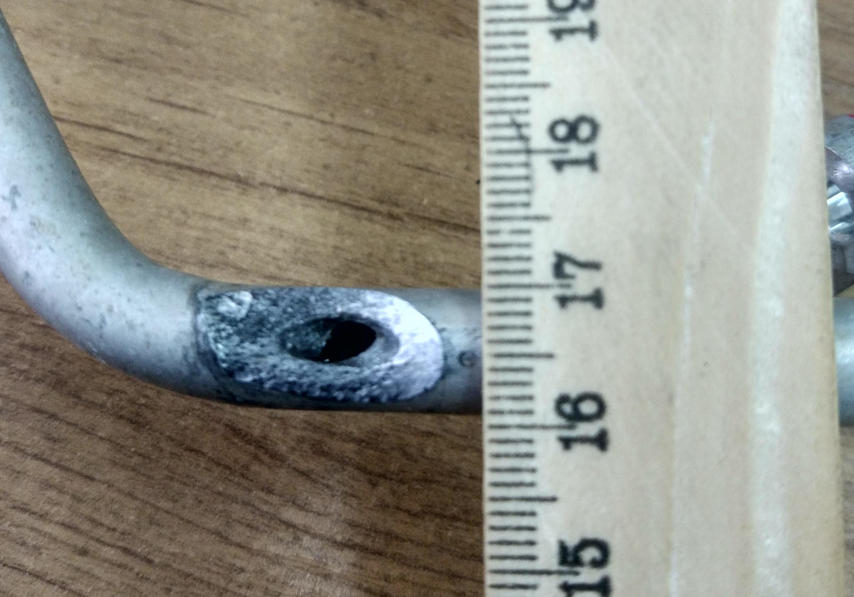

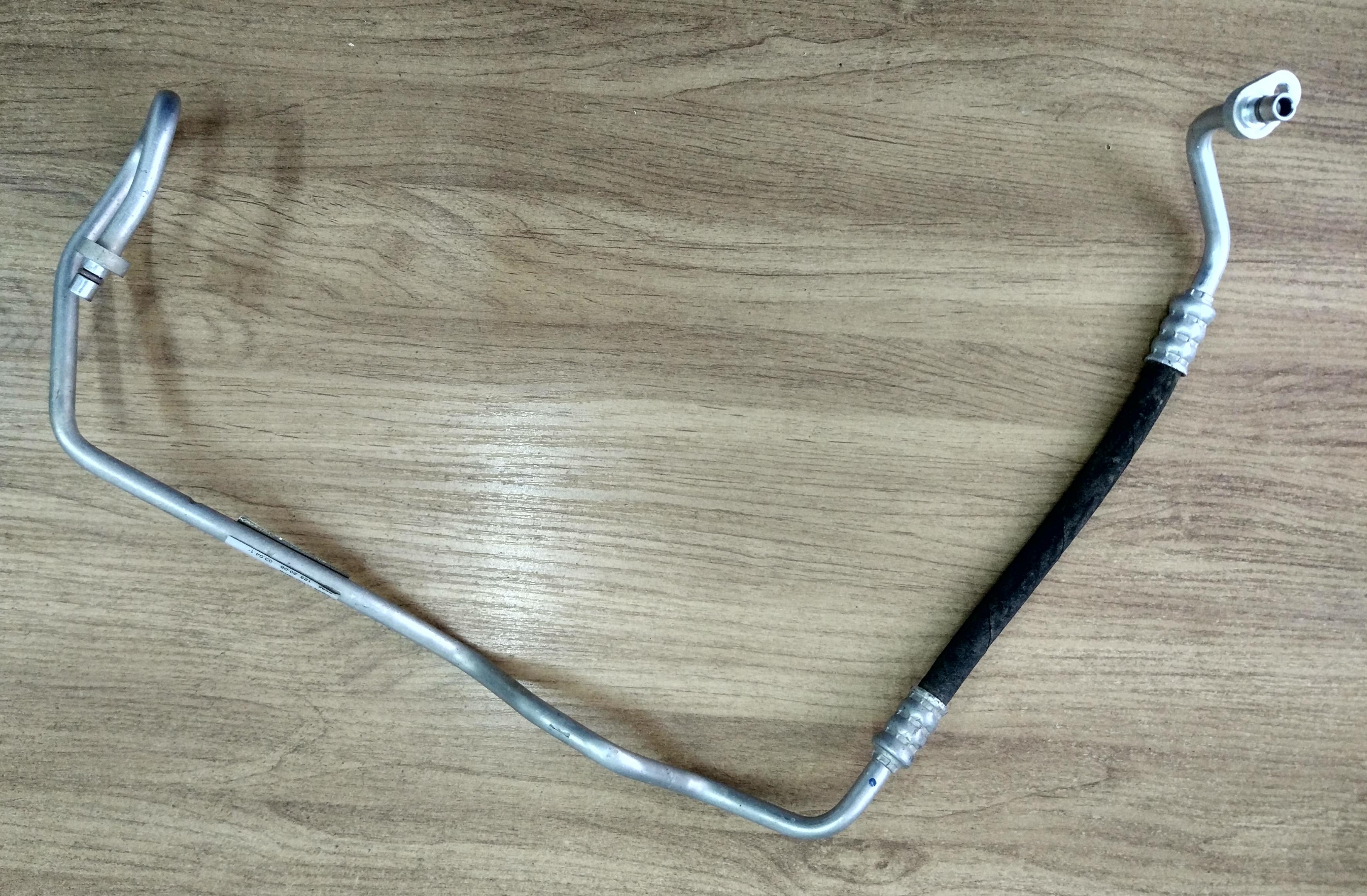

Всем доброго времени!
Передний бампер натерь
