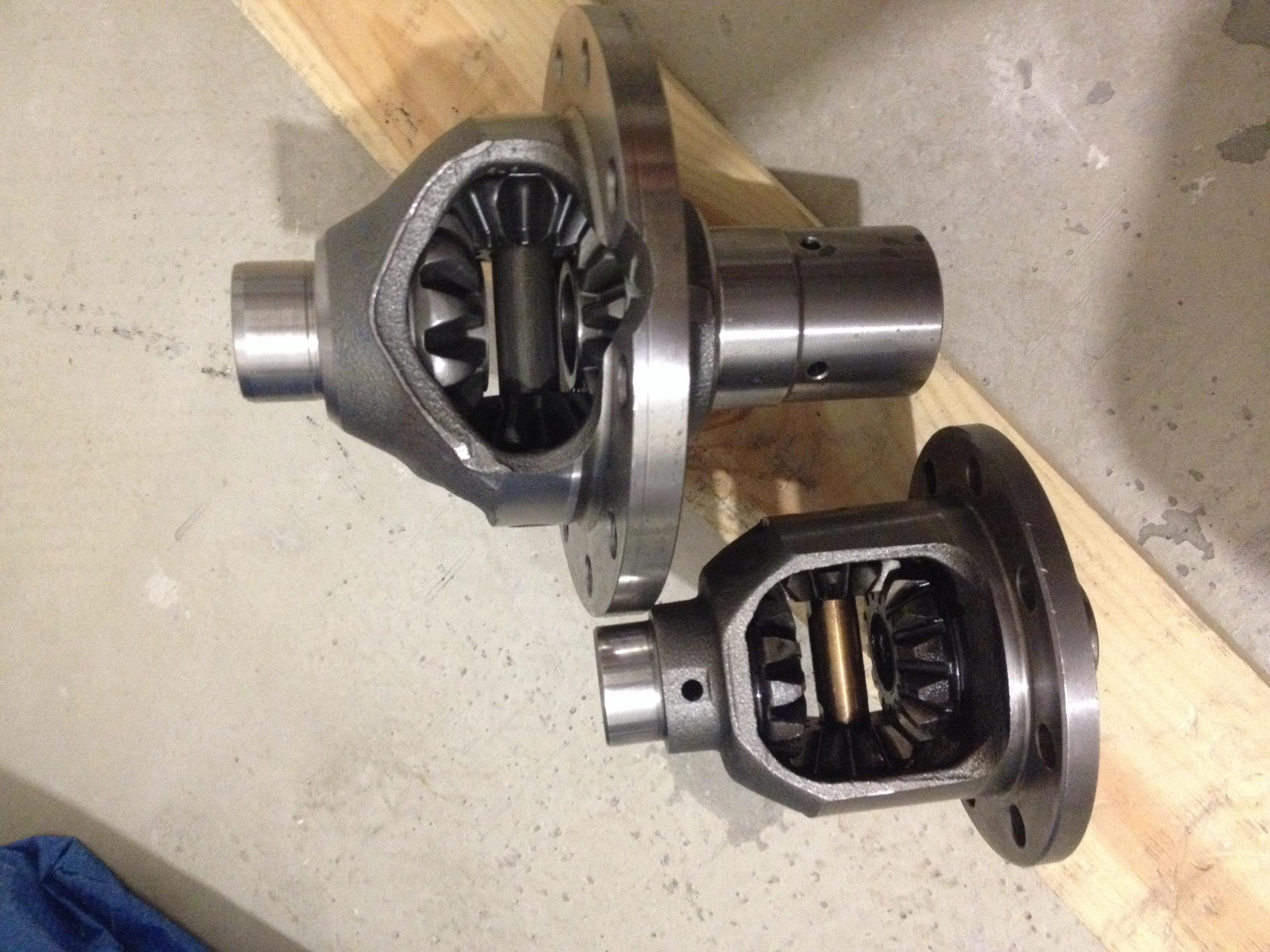

Привет всем вот, для инфы как выглядят наши свободные диффы.

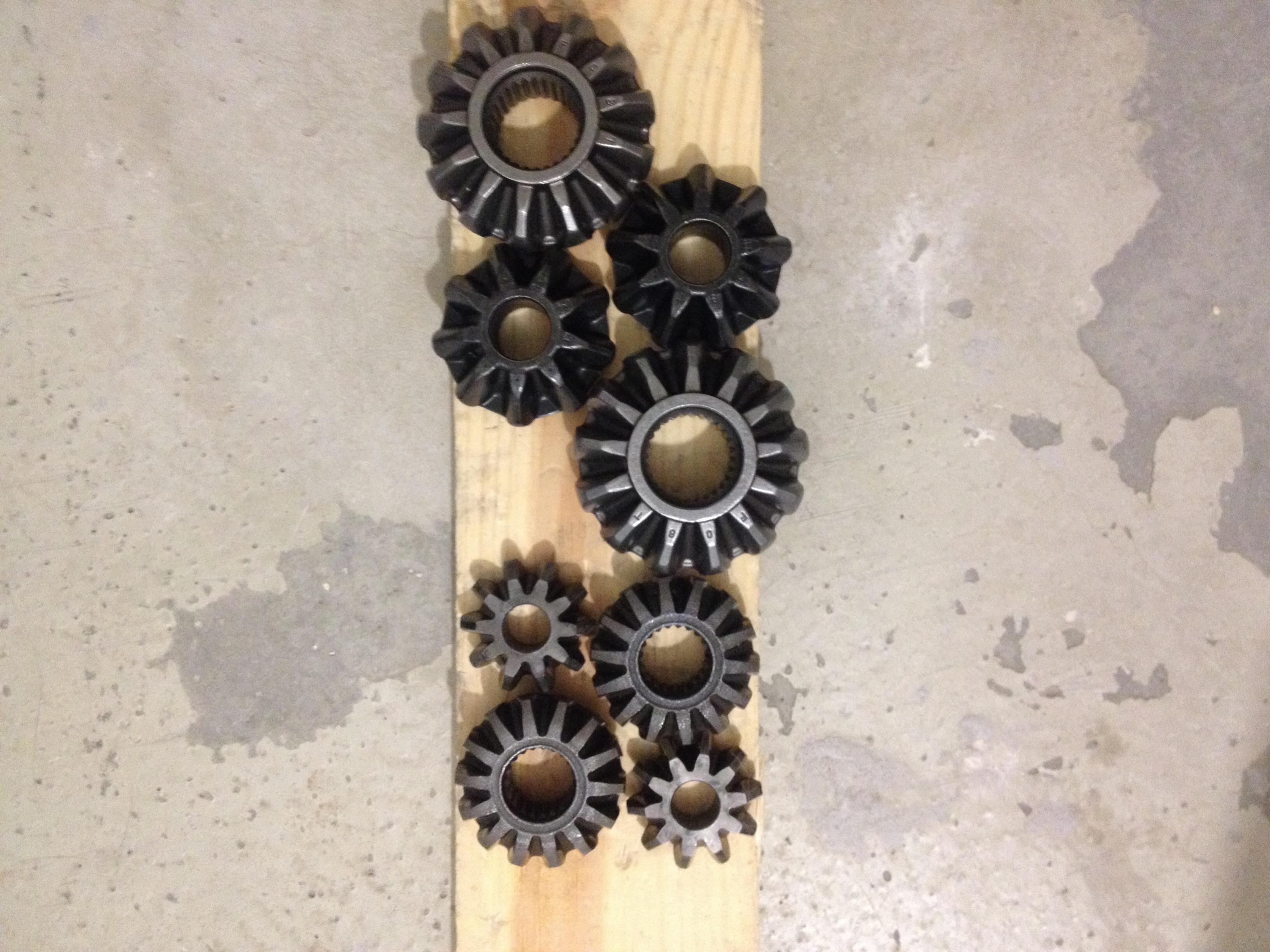

По умолчанию Re: Межколёсная блокировка
А еще и шестерни с сателлитами.
