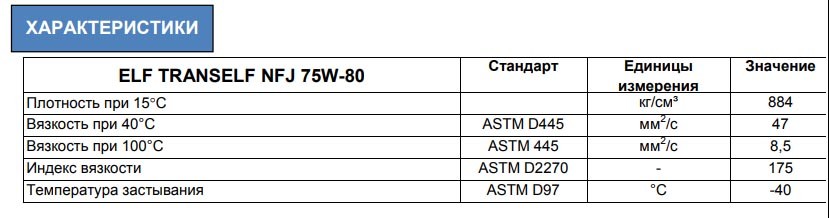

У меня залито Трансмиссионное масло RAVENOL PSA SAE 75W-80 (Полусинтетическое). По параметрам очень близко к TRANSELF NFJ 75W-80 .Проехал на нем пока 2300 км. Пока не чего сказать не могу. Выбирал по параметрам близким к ЭЛЬФУ. Покупал на озоне --- https://www.ozon.ru/product/transmis...on--offset-140
Тип файла: jpg 22.jpg (45.0 Кб, 226 просмотров)
