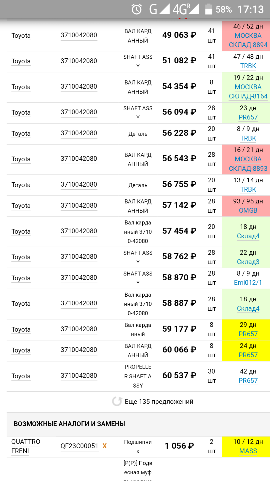

59 246 автодок
Старый 26.03.2019, 17:15   #2120
Ворчун2014
Аватар для Ворчун2014
Онлайн: Ворчун2014 вне форума
Был(а): 19 июн 2025 00:41
По умолчанию Re: Карданный вал - ремонт/замена крестовин/подвесного
59 246 автодок
Подешевле нашёл Сызранский по каталогу и для них идёт как "усиленный". Видать, тож у ребят не фсе гладко...
