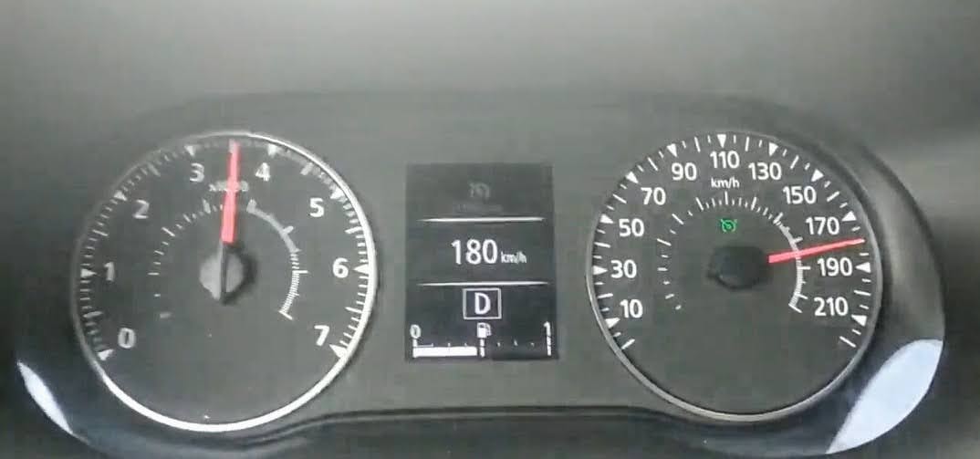

А на судовых еще меньше. Чем дизель больше, тем печальней)). Для инфы: у меня на 165 кмч обороты порядка 2850. Иногда в таком режиме еду не более 20 мин по ЦКАд
