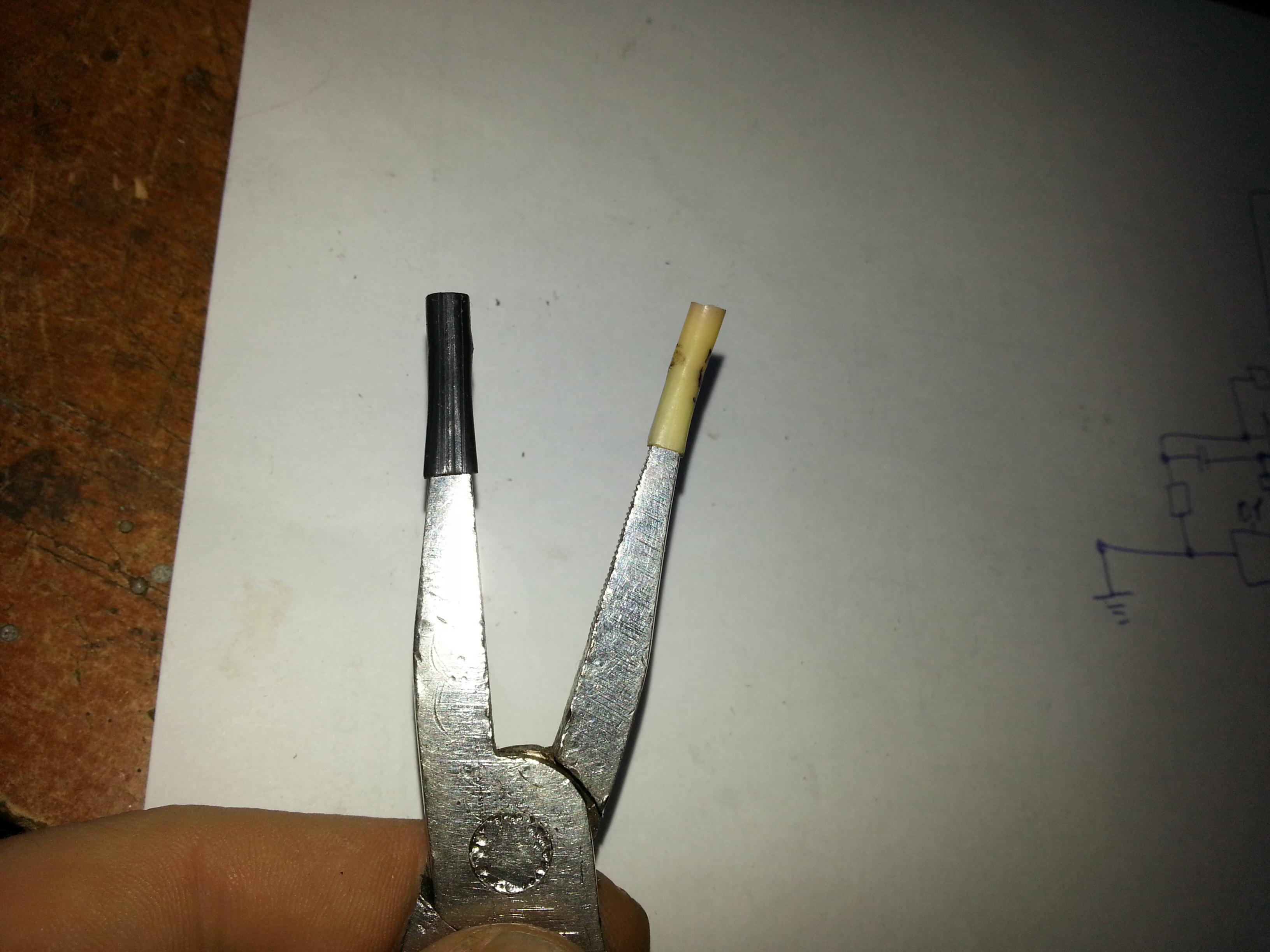

Да буду, придумал хитроумное приспособление для откручивания пробок без следов  Одеваем на утики кембрик, на концах губок сгибаем кембрик на ружу и легким прижиманием откручиваем, пробки завернуты еле-еле. аверно поэтому и потеет между пробками.
Замёржая наклейка хорошо отклеилась.

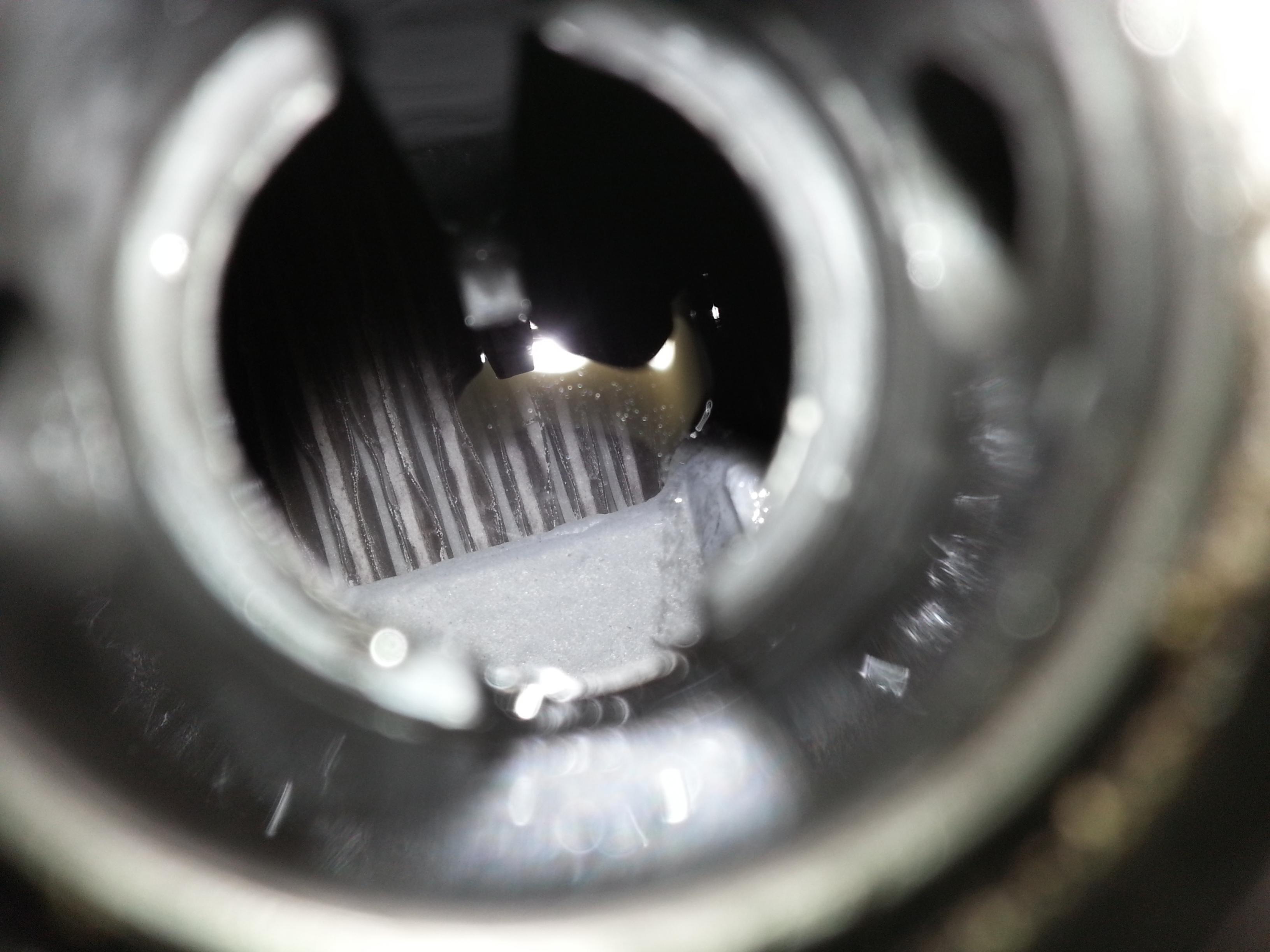

Электролит в крайних банках прозрачный. Ареометра жалко нету.
Там где уровень совсем маленький, пластины всё равно в электролите, точнее даже сказать там они под электролитом, уровень ещё не мерил.
Первый раз откручивал электрической вилкой с тонкими штырьками, еще можно пинцетом и пр. Да, у меня пробки были затянуты сильно.

Замер уровня электролита показал ошибочное мнение по поводу измерения уровня электролита по изморози на АКБ.
Замер трубочкой показал падение уровня электролита на 2 мм ниже минимума.
Глупость судить об уровне по изморози. Изморозь начала чуть отходить,а уровень то как был так и есть. А ареометр приобрети,или попроси у кого. Без него отчет будет никакой. И не заряжай пока плотность не померяешь.
Не исключено что прогревшись до комнатной температуры уровень придет в норму .В процессе заряда уровень может стать еще выше . Поэтому чтобы не было непоняток с уровнем электролита с начало отогреваем потом заряжаем .
