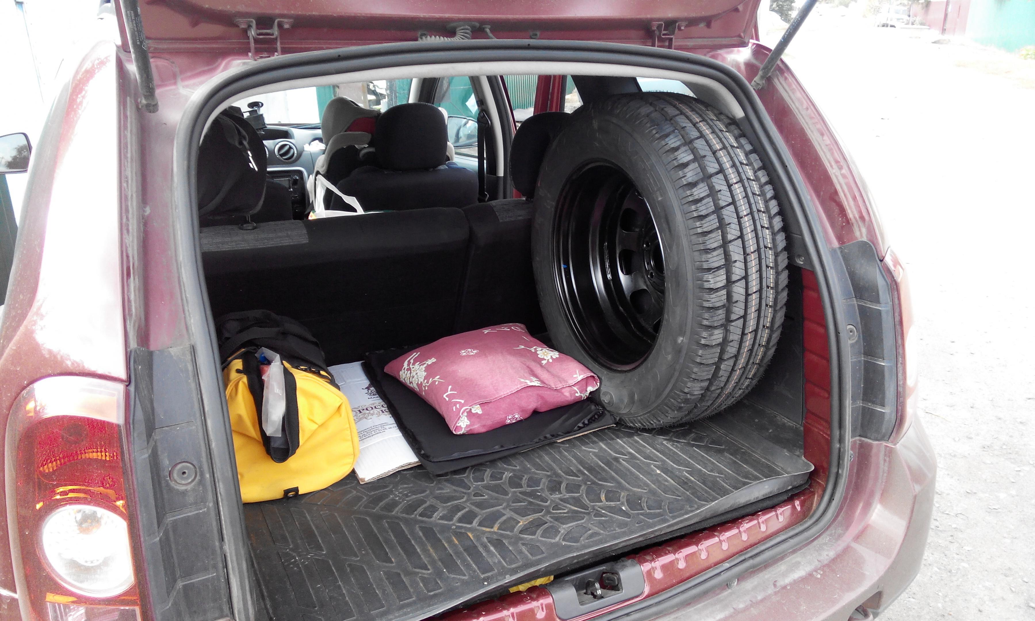

Вот фото багажника для сомневающихся, установлен бублик на 65 литров.

Пол то приподняло чуток)))
У меня палмакон на 74л в уровень не выбирает правда и стоит в два раза дороже и тяжелей к тому же(((
Поставил баллон на 60. Выпирает примерно так же. Хотя сказали, что 65 еще толще - пробовать не стал.

Сообщение от doneAlexandro
Есть баллоны разных производителей , у них разная высота.

Сообщение от А1962
Совершенно верно, наши баллоны стандартных литражей уже, но выше их установщики всем и пихают т.к. дешевле импортные могут быть ниже, но тоже не все например Атикер на 70л не встанет.

Пол приподнят не критично, баллон если память не изменяет Балсити. Пожалуйста дайте ссылку кто нибудь на чехольчик матерчатый с резиночкой для запаски а то резиной пачкается потолок
