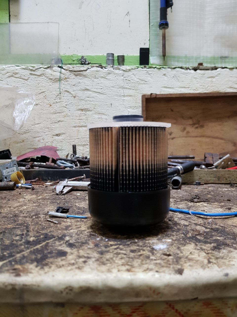

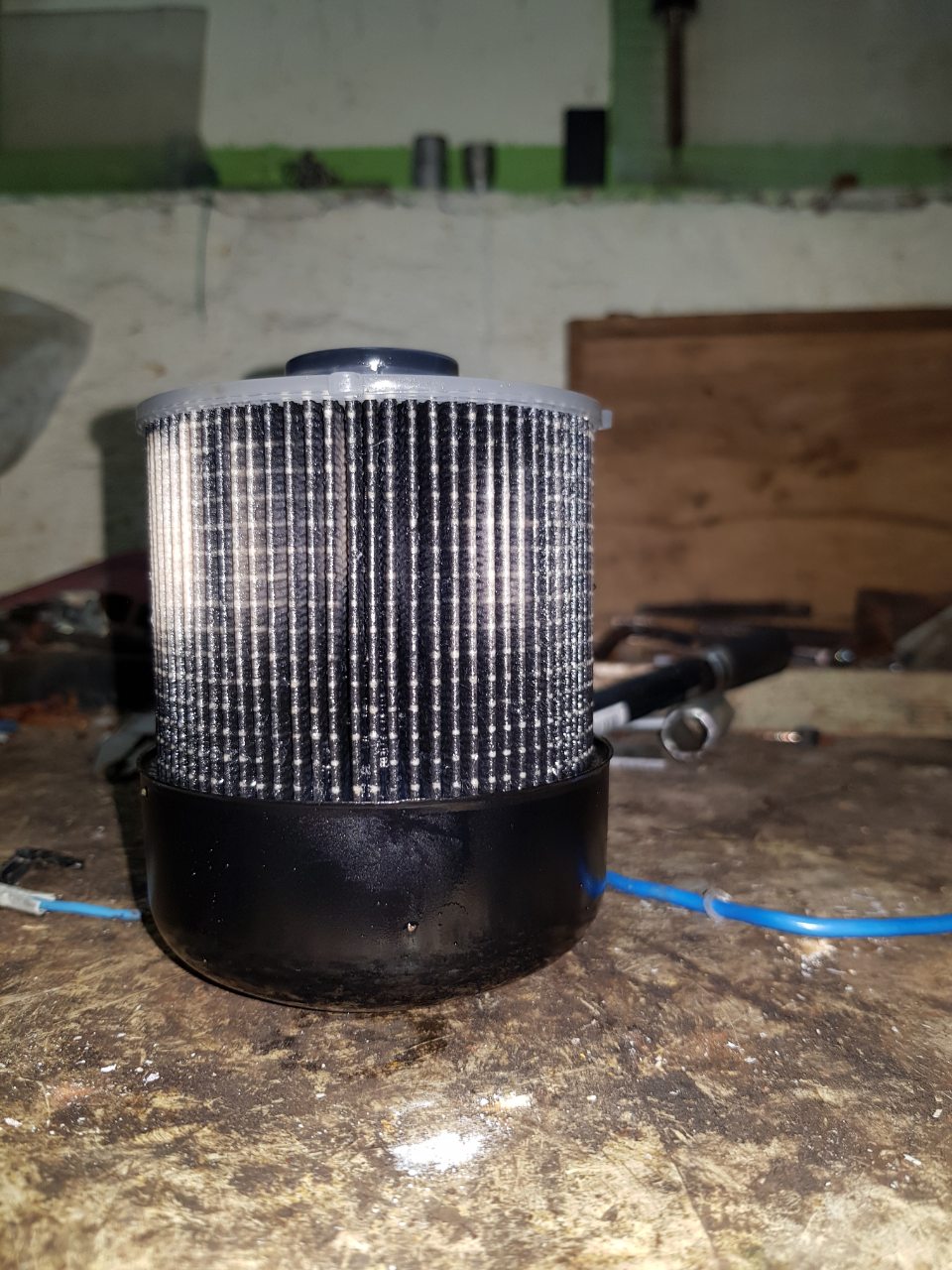

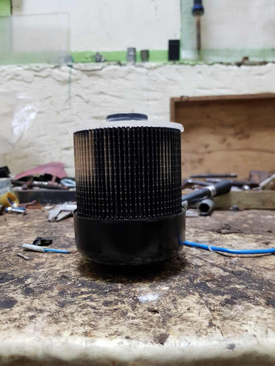

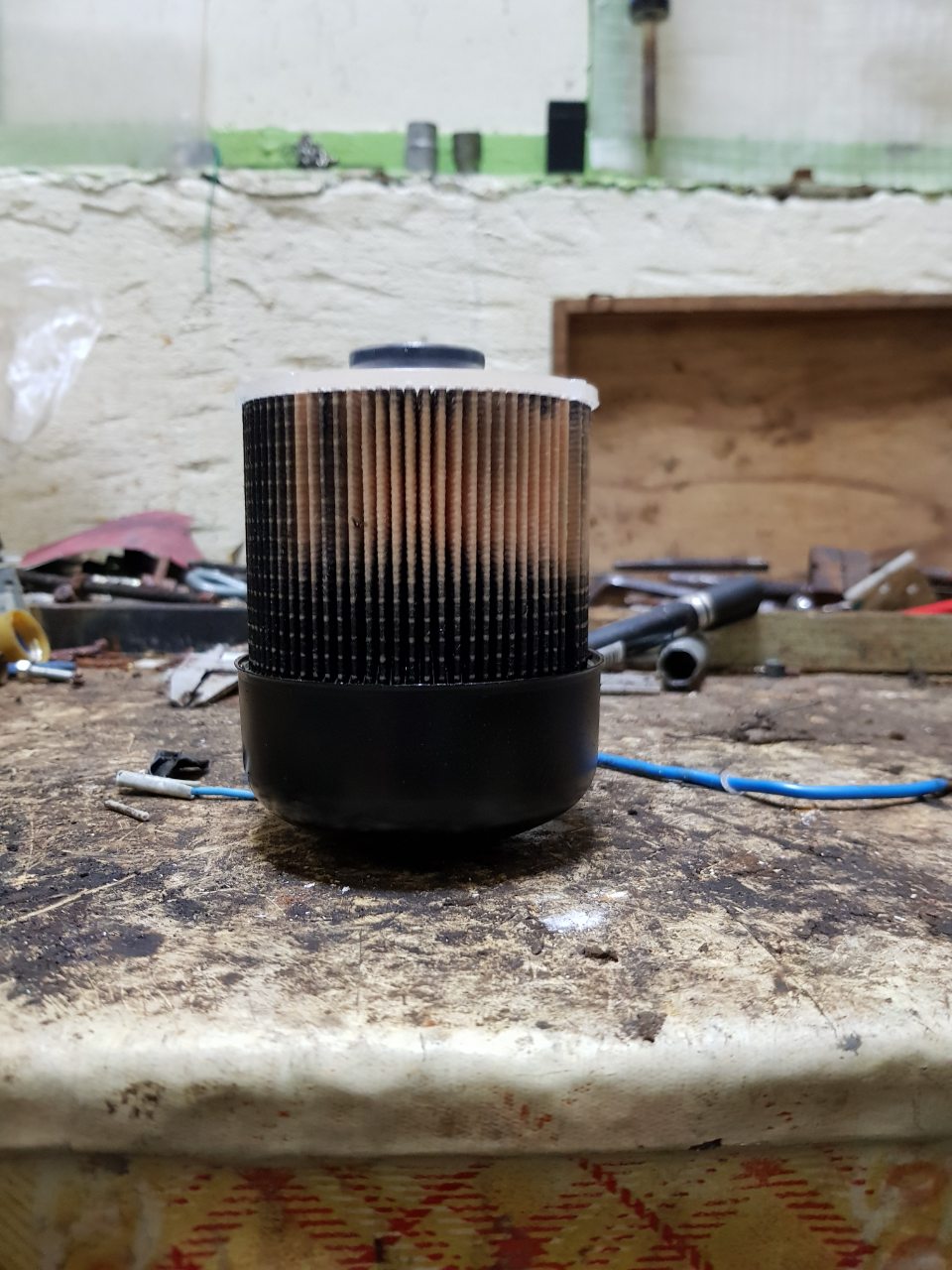

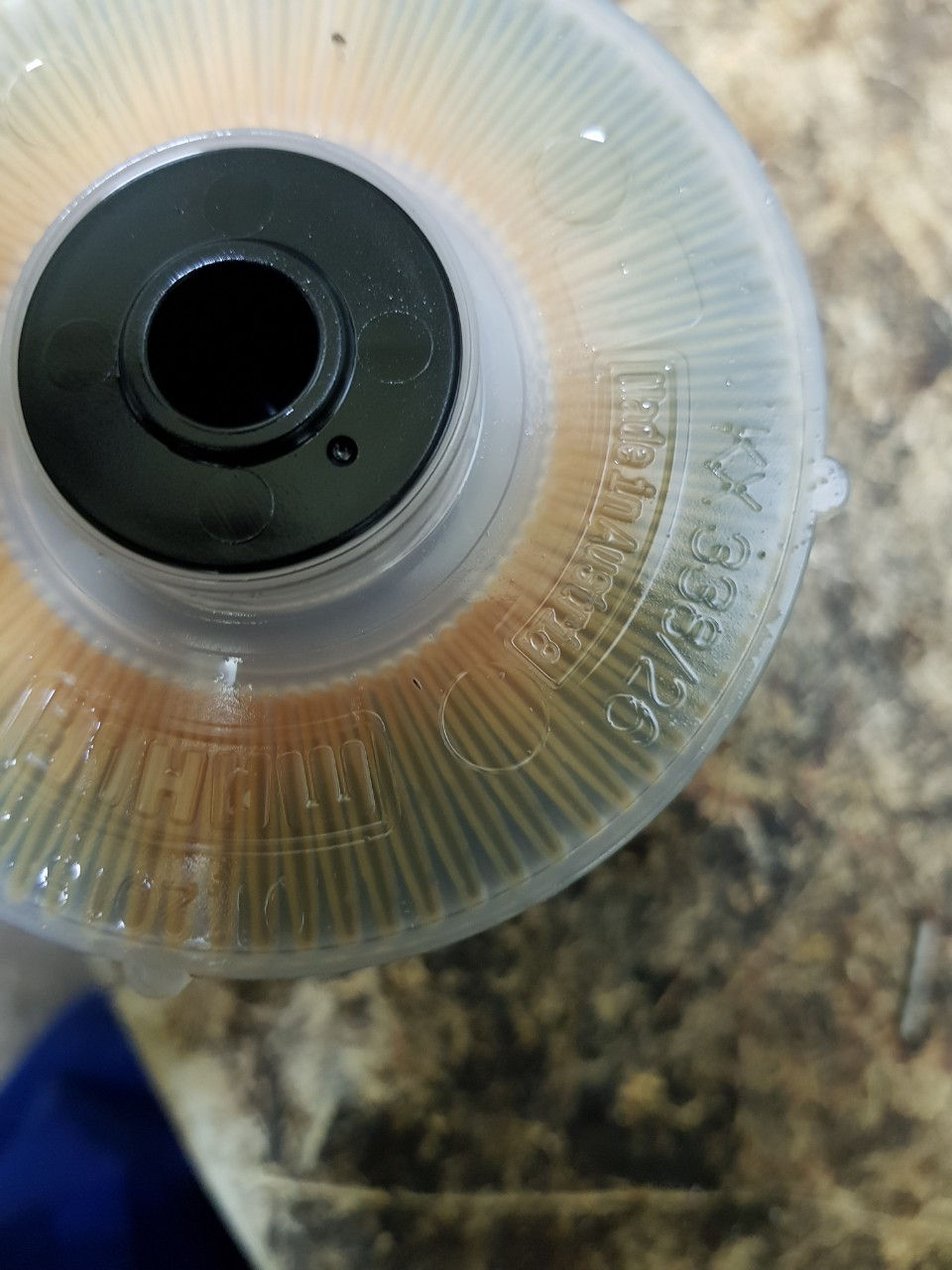

Вчера поменял картридж топливного фильтра, интервал был 20 тыс. Заправка только лукойл. Мог бы еще пяток проехать. Тем у кого все еще есть сомнения какой картридж устанавливать, смотрите вложения и не парьтесь с 28!!! Всегда ставлю 26 в бело оранжевой упаковке

..Тем у кого все еще есть сомнения какой картридж устанавливать, смотрите вложения и не парьтесь с 28!!! Всегда ставлю 26 в бело оранжевой упаковке
В шапке с момента появления артикула на вставку mahle было 26.. Откуда 28 взялась?
Думаю не пять а еще двадцать, он же на половину чистый...

metr 63, Если читали всю тему, то тут 28 кое кому не дает покоя, типа у него есть разрешение от Рено. Вот для этих не утомимых искателей и написал........

Вездеход64, Понимаю нутром что риск благородное дело! Но не на своей шкуре и не на своем Дастике!

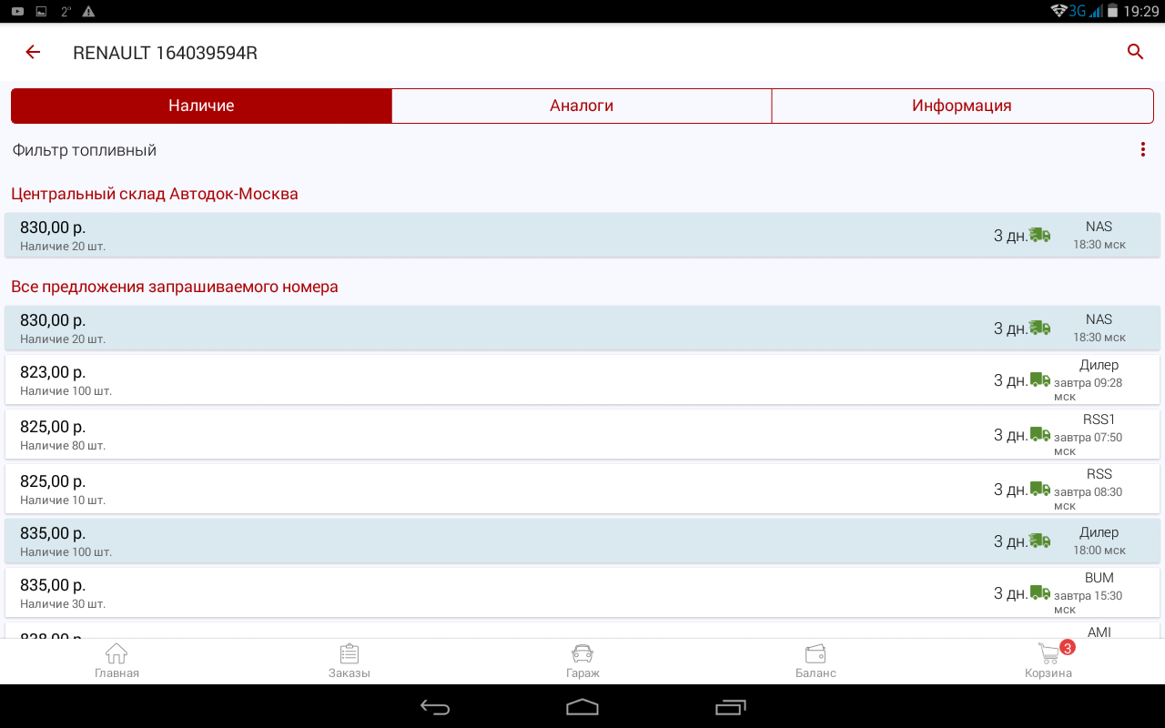

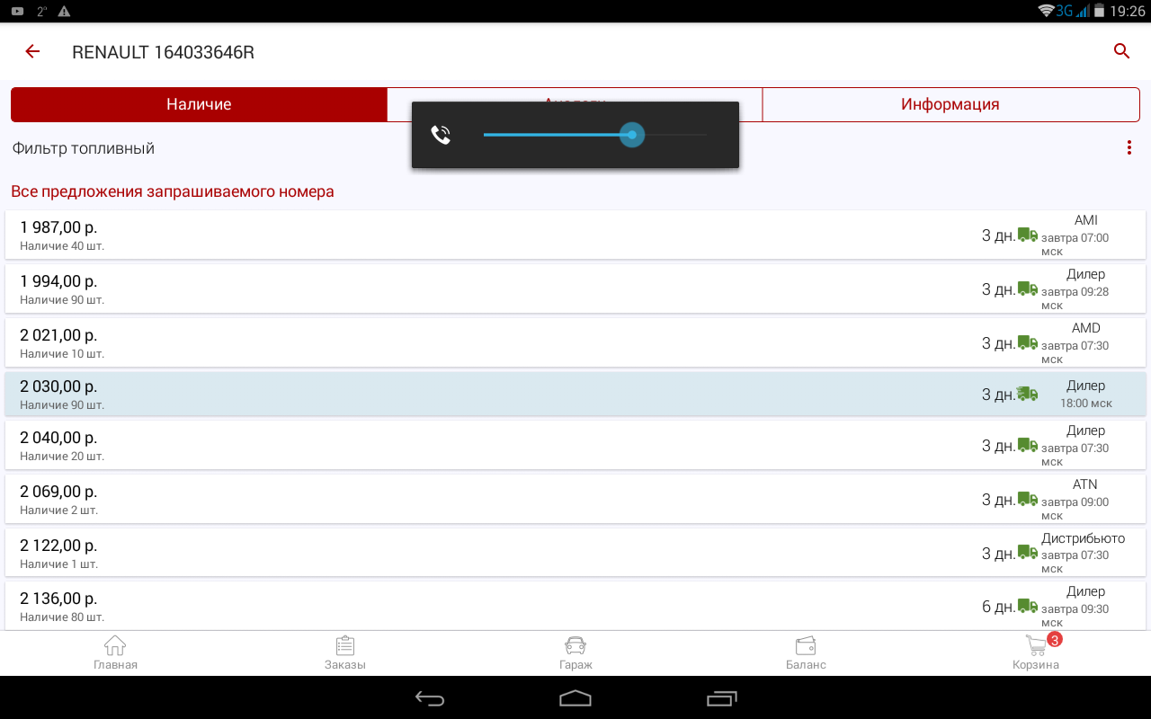

Вот с авто дока

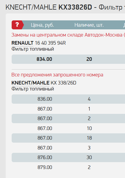

Сообщение от Альфред555 Посмотреть сообщение
Вот с авто дока
У нас с вами разные автодоки, оригинал дешевле на 2 рубля.

fisher72, Хм! Бешенная экономия однако!!!

Поэтому, 164033646R имеет право присутствовать. Можно добавить, что он дороже в 2 раза.
