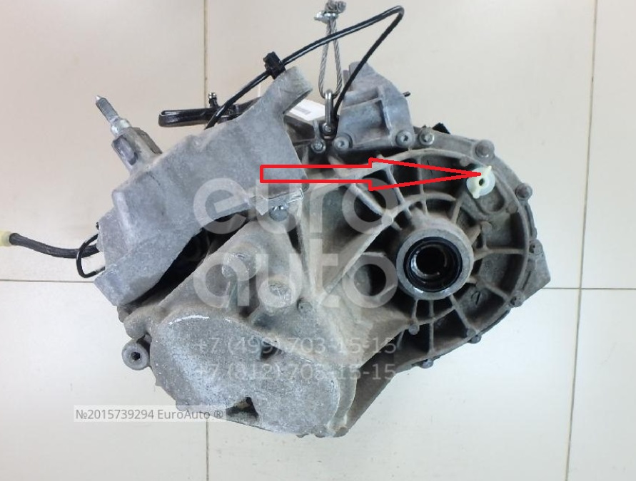

Сообщение от Strusto
Загляни под арки передних колес  , очень много, чего фотографировал по своей машине, но, вот пробки не догадался, прости
Да, пробка пластиковая, типа барашка, руками откручивается.
ты не хороший человек, если нет фото - не надо отвечать. Может "локер" снимать надо? Не видать ни пса, снизу, при снятой защите вроде видно, но не подлезть.
18.07.2023, 18:11
#2143
Регистрация: 17.08.2015
Сообщений: 3,363
Время онлайн: 1 г. 3 мес. 2 нед. 5 д. 37 мин. 4 сек.
: 2574
Был(а): 19 июн 2025 11:26
Адрес: Павлодар, РК
Re: Масло в коробке
Нечего не надо снимать, кроме колес, что бы добраться руками до пробок коробки и редуктора.

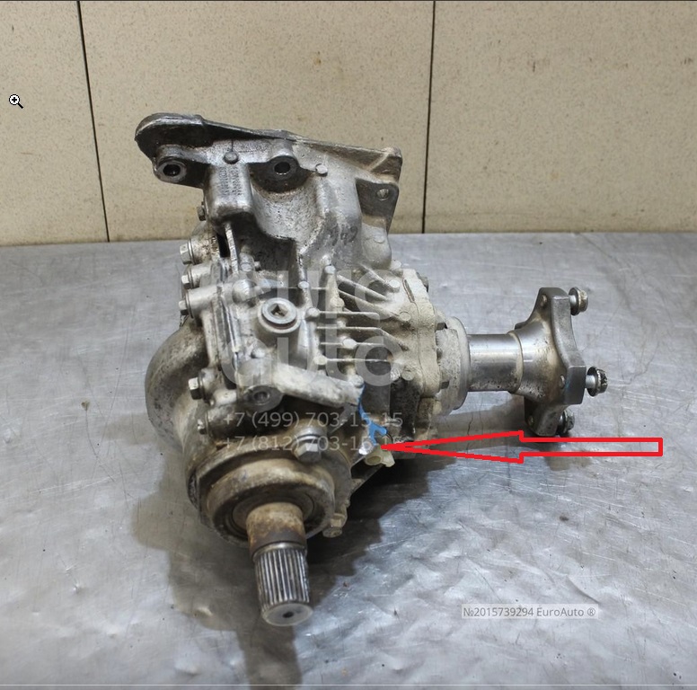

Re: Масло в коробке
Справа, слева? Сверху со стороны капота смотреть или в саму арку заглядывать?
19.07.2023, 12:20
#2149
Регистрация: 26.12.2010
Сообщений: 8,203
: 10904
Был(а): 18 июн 2025 18:45
Адрес: Мск
Re: Масло в коробке
Сообщение от Vit161
В сами колёсные арки, с правой стороны пробка углового редуктора, с левой-КПП
