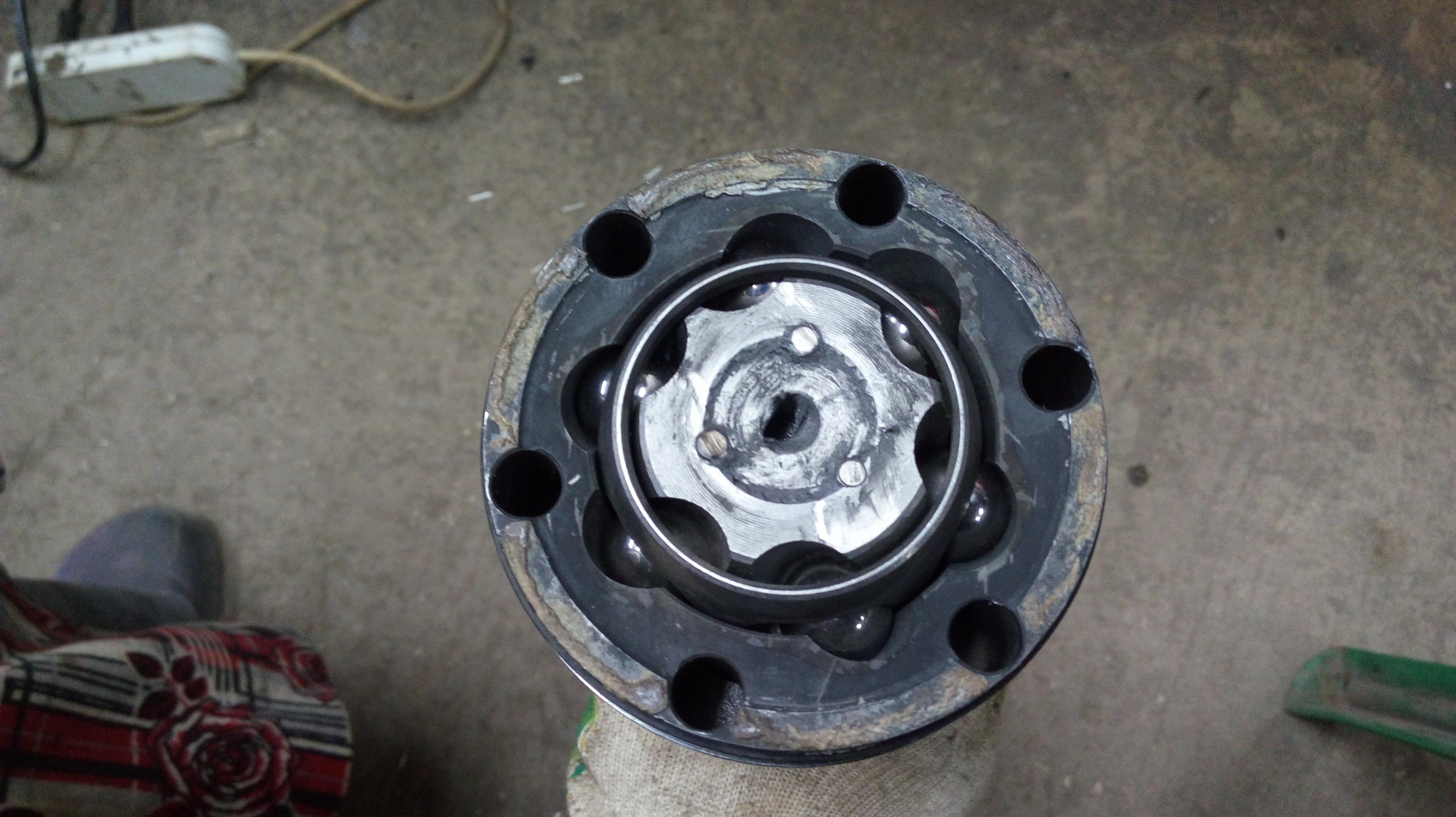

Такая беда тоже лечится,при очень большом желании)))))))) Это передний кардан мерседес GL.
