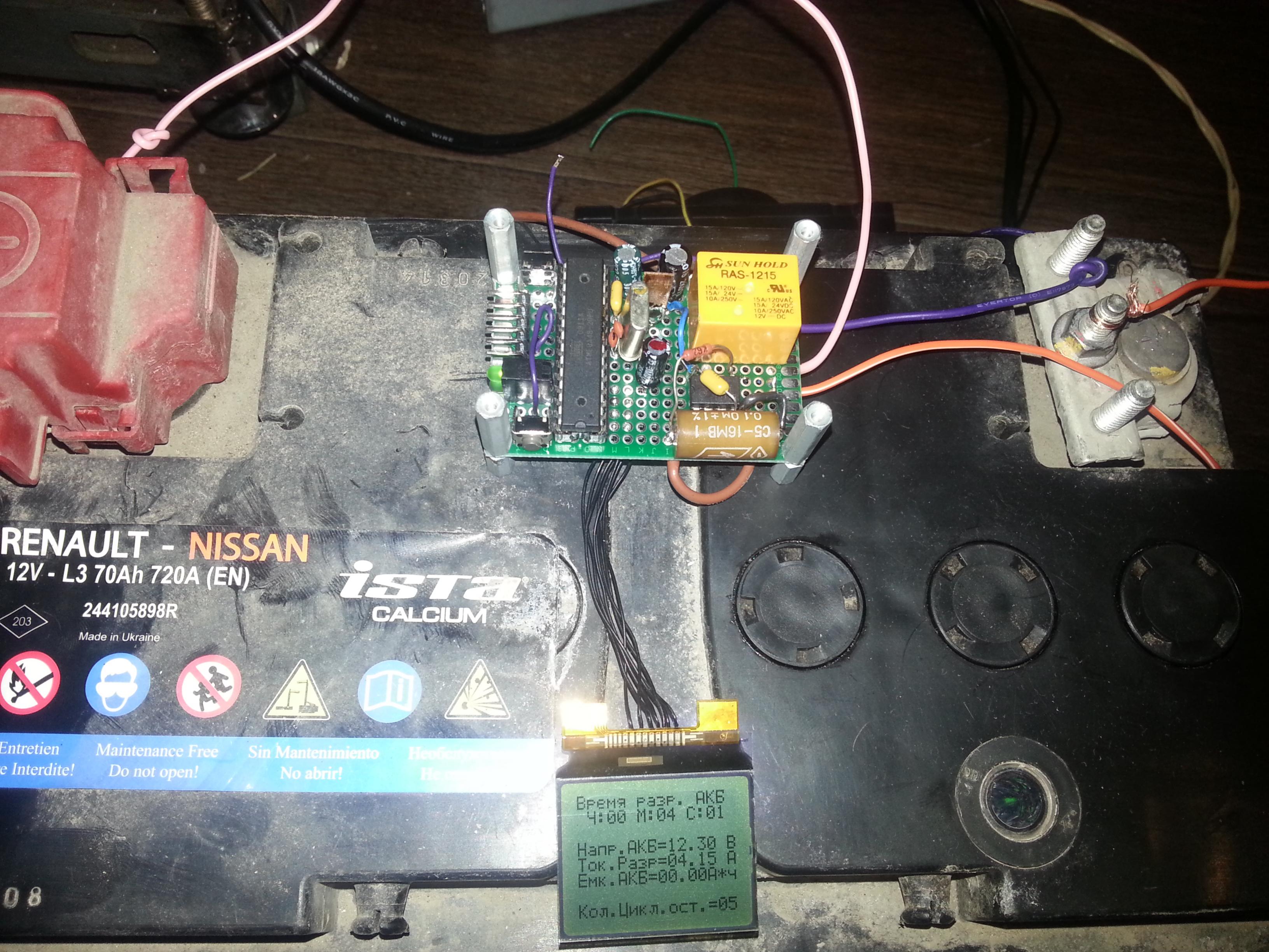

Ну что же, разрядное устройство готово на 90%
Поставил сейчас на разрядку, завтра будет известна емкость АКБ.
В устройстве осталось написать алгоритм расчёта отданной ёмкости, второй день ломаю голову
Разряд идёт постоянным током 4,00 А + 0,15 потребление самой схемы и вентилятора на радиаторе источника стабильного тока.

Сообщение от dimaxa
4 А независимо от напряжения на клеммах ???
