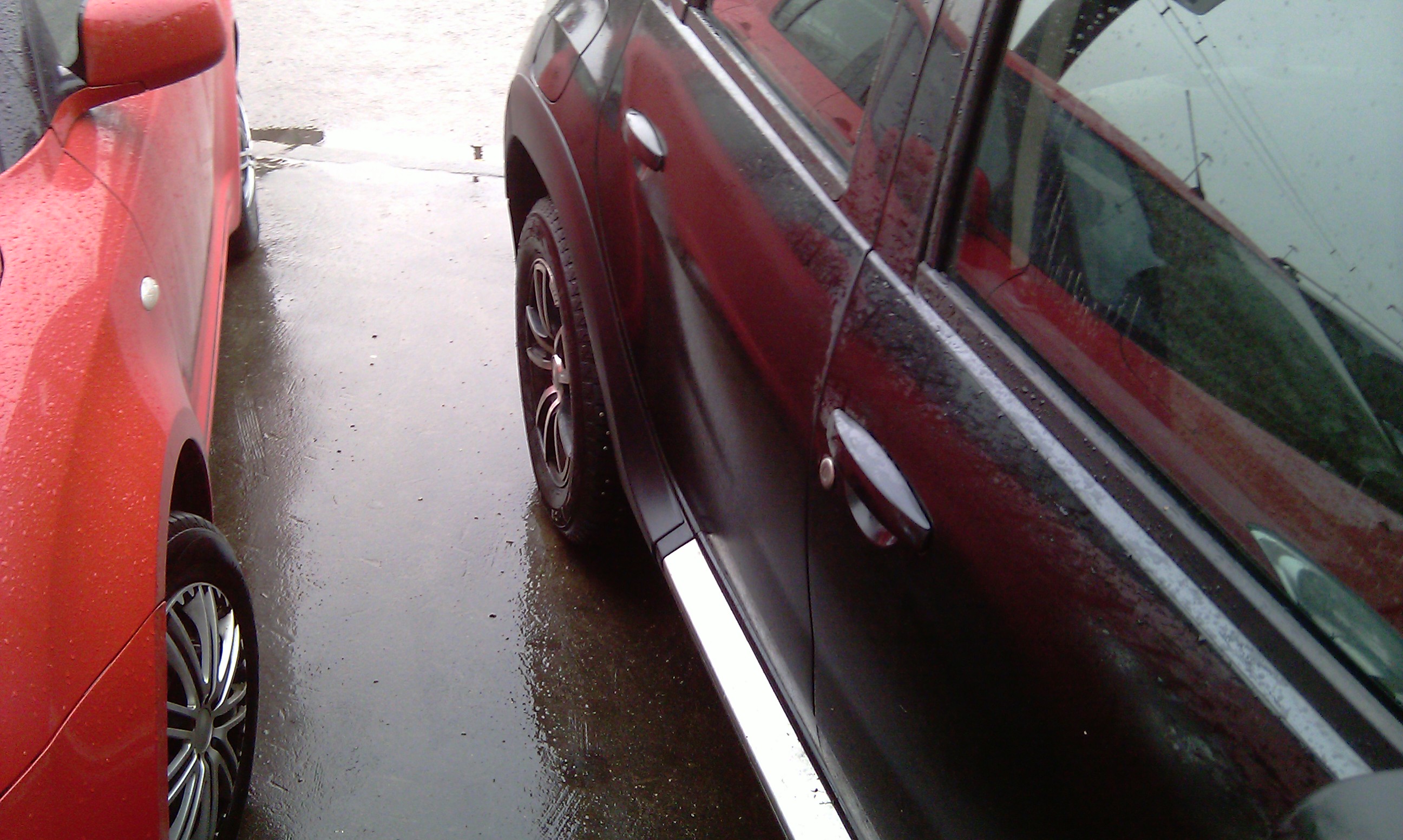

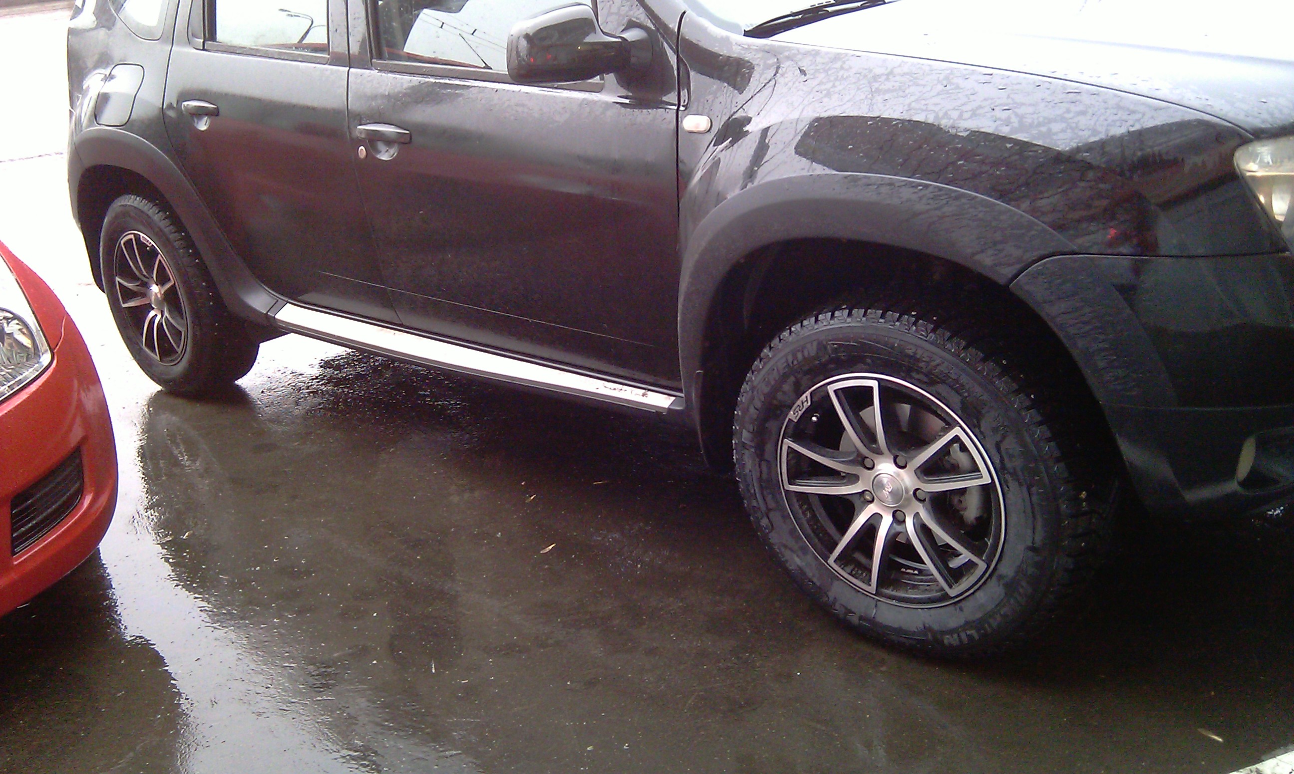

То что , товары из Китая, заполонили прилавки ,не вызывает удивления.Поэтому не стал особо заморачиваться и взял реплику на зиму, исходя из того что их легко мыть ( в отличии от многолучевых ) и по деньгам совсем не больно.

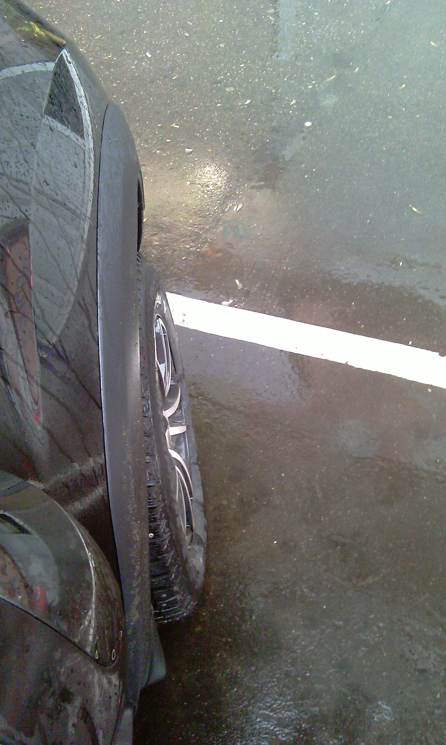

[QUOTE=Avtovod;257688]загляните сюда http://yandex.ru/clck/redir/AiuY0DBW...=8&l10n=ru&i=5[COLOR="Silver"]
Да эту статью я читал.
Я короче просто ступил.
Был вечер, ледяной дождь, хотелось побыстрее все это закончить.
фото прикрепил.
Скажите еще - а из-за чего может быть от колес с периодом где-то 30 Гц на скорости 80 км/ч и в два раза меньше на скорости 40 км/ч.

Сообщение от belax
Может плохо отбалансировали колесо, попала грязь на привалочные поверхности диска или ступицы, кривой диск, лёд или грязь на диске, грыжа на резине и т.п.
Если определил какое колесо бьет и дефектов там нет, то мож попробовать переставить его провернув на пару дырок

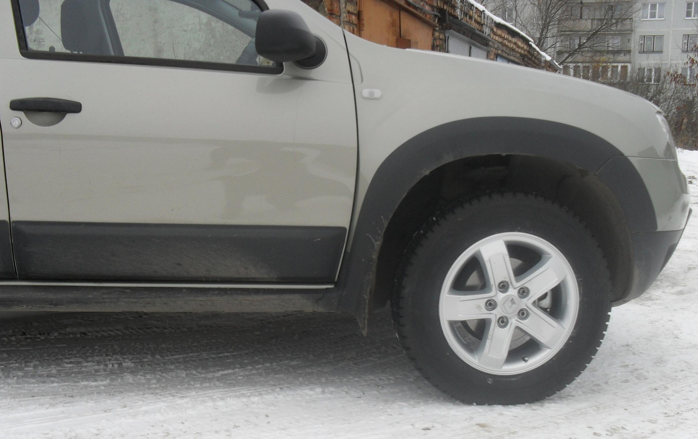

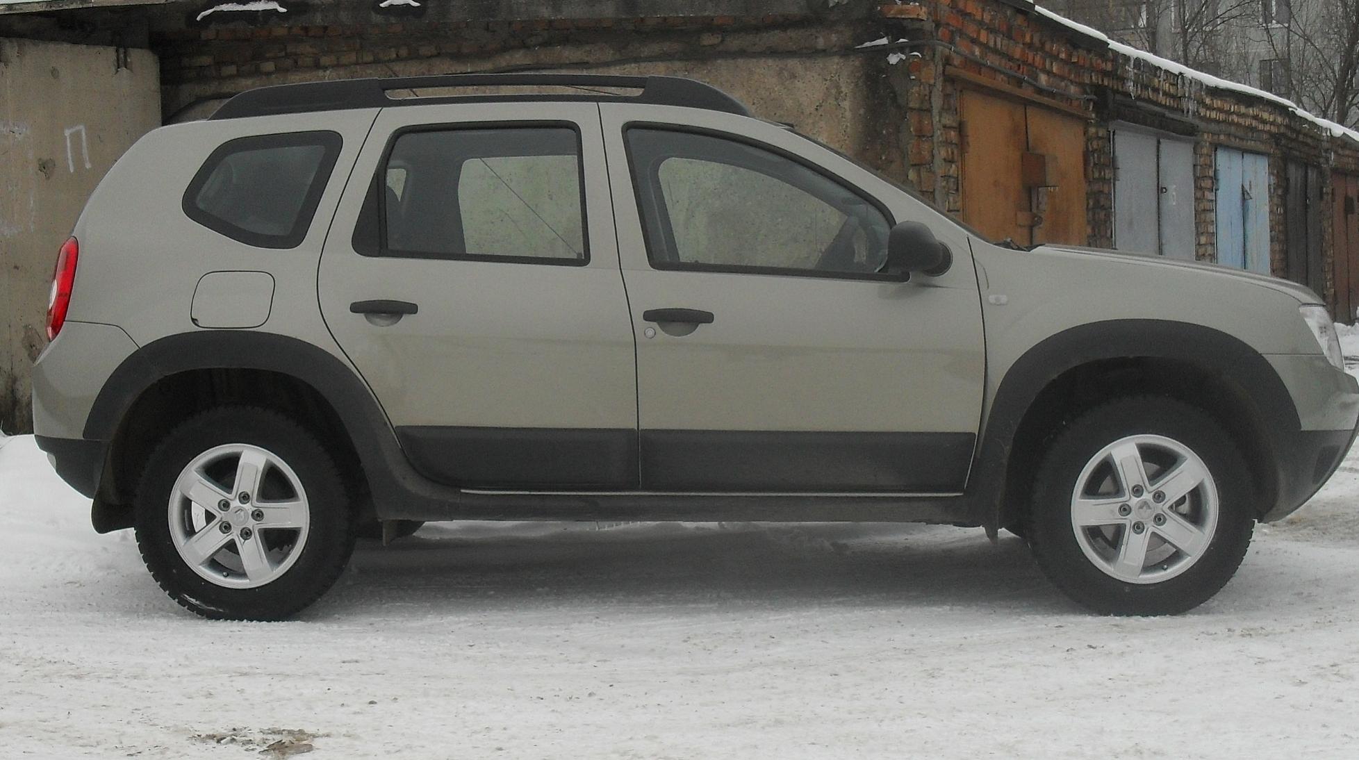

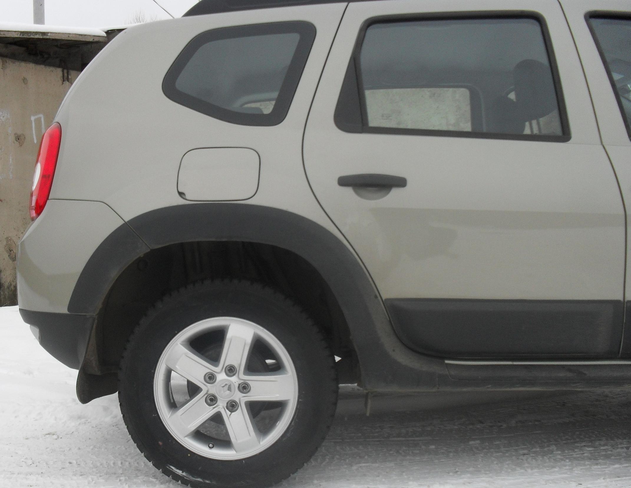

Сегодня переобул своего коня на зимние колеса. Поставил диски Tech-Line 624 16x6.5 5x114.3 ET40 d66.1 (3000р./диск) и резину Nordman 4 (4900р./колесо).
На первой фотографии сфотографировал машину с штатным стилизованным диском и резиной Amtel Cruse 4x4. На второй фото уже полностью переобута в Tech-Line 624 и Nordman 4.
P.S.
Если кому-нибудь понадобится информация о весе колес с дисками, то сообщаю:
1) Штатный стилизованный диск с резиной Amtel Cruse 4x4 весит - 24,5кг.;
2) Литой диск Tech-Line 624 с резиной Nordman 4 весит - 20,7кг.
