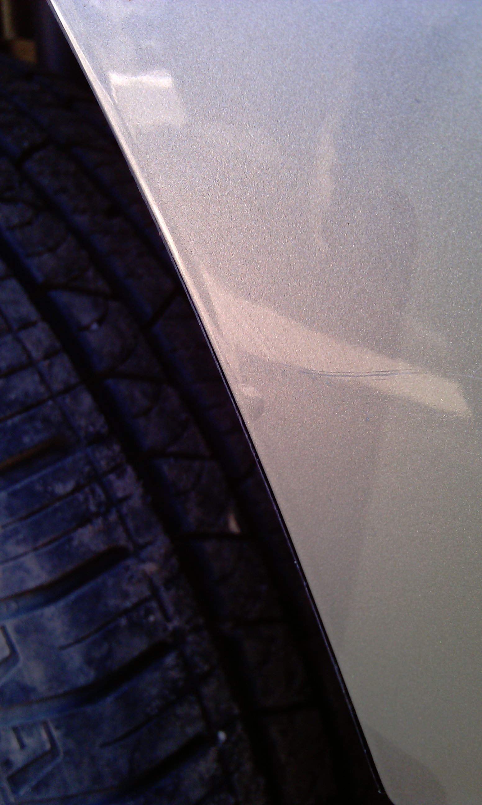

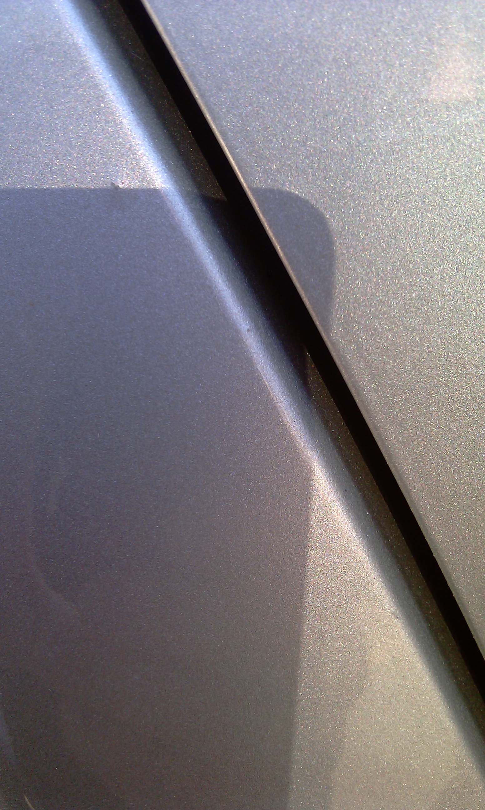

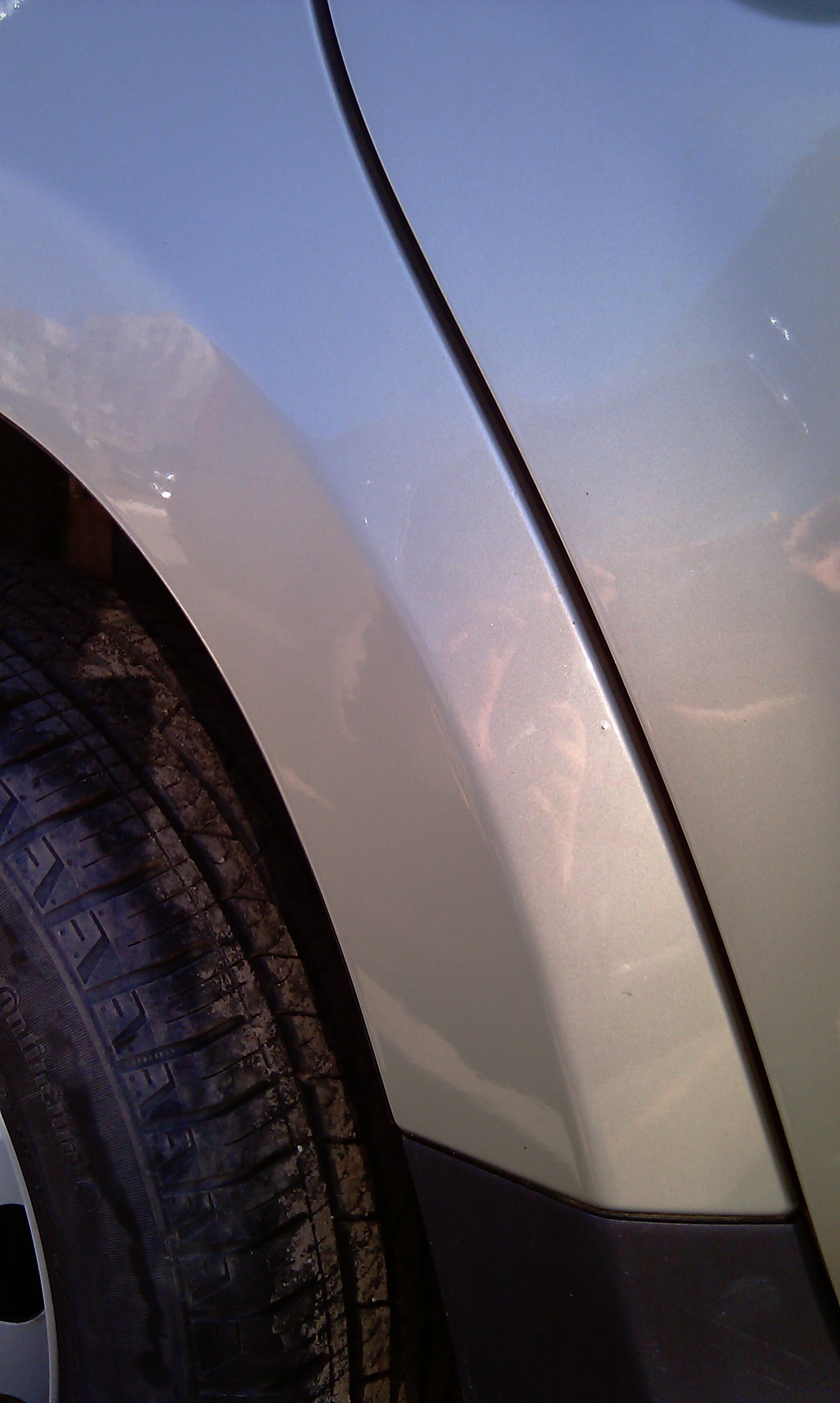

Старый 24.04.2013, 16:40   #213
ildgin
Аватар для ildgin
Онлайн: ildgin вне форума
Был(а): 25 авг 2018 23:02
Адрес: Ижевск
Автомобиль: Renault Duster Authentique 4x2 1.6 МКП5
По умолчанию Re: Вздутие лака, косяк ЛКП.
сейчас позвонили, признали случай гарантийным, хотя вначале настаивали что сколы и микротрещины есть в местах вспучивания, хотя из 4-х пузырей на одном нету ни скола ни трещины
