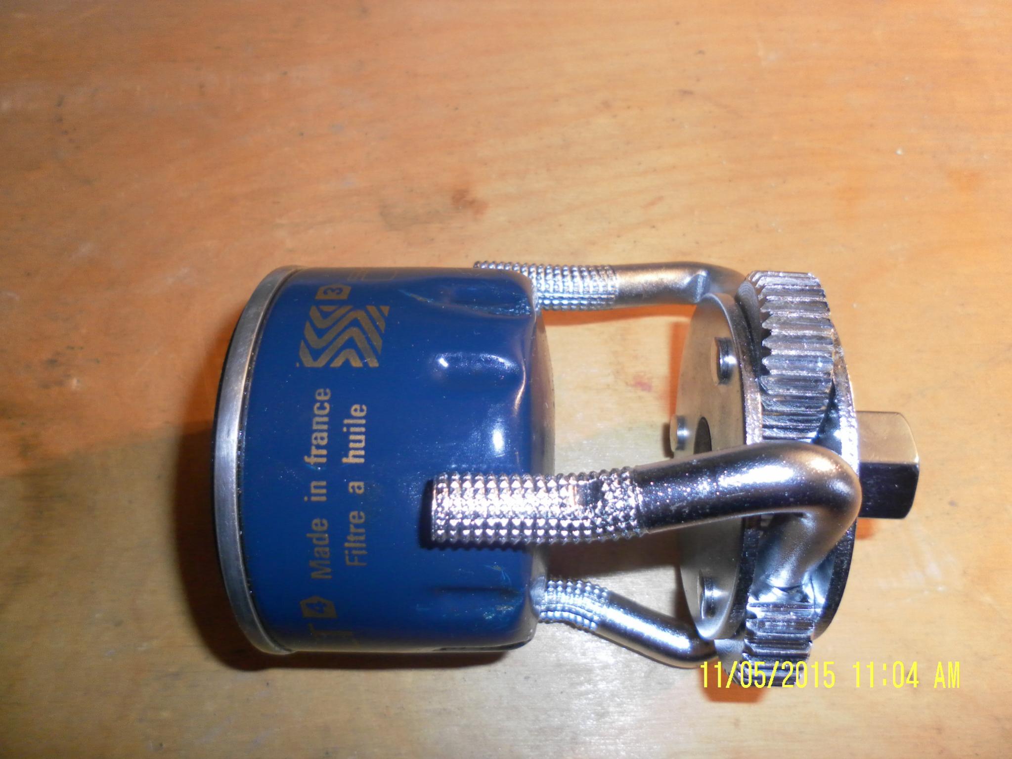

Сообщение от alexmed83
А вот таким сьемником никто не пользовался?
Интересно как он себя показывает.
Имею такой краб. На дорестайл подходит, надо только лапы у краба вставлять в пазы фильтра,(фото) а не класть их на корпус фильтра, как некоторые делают.

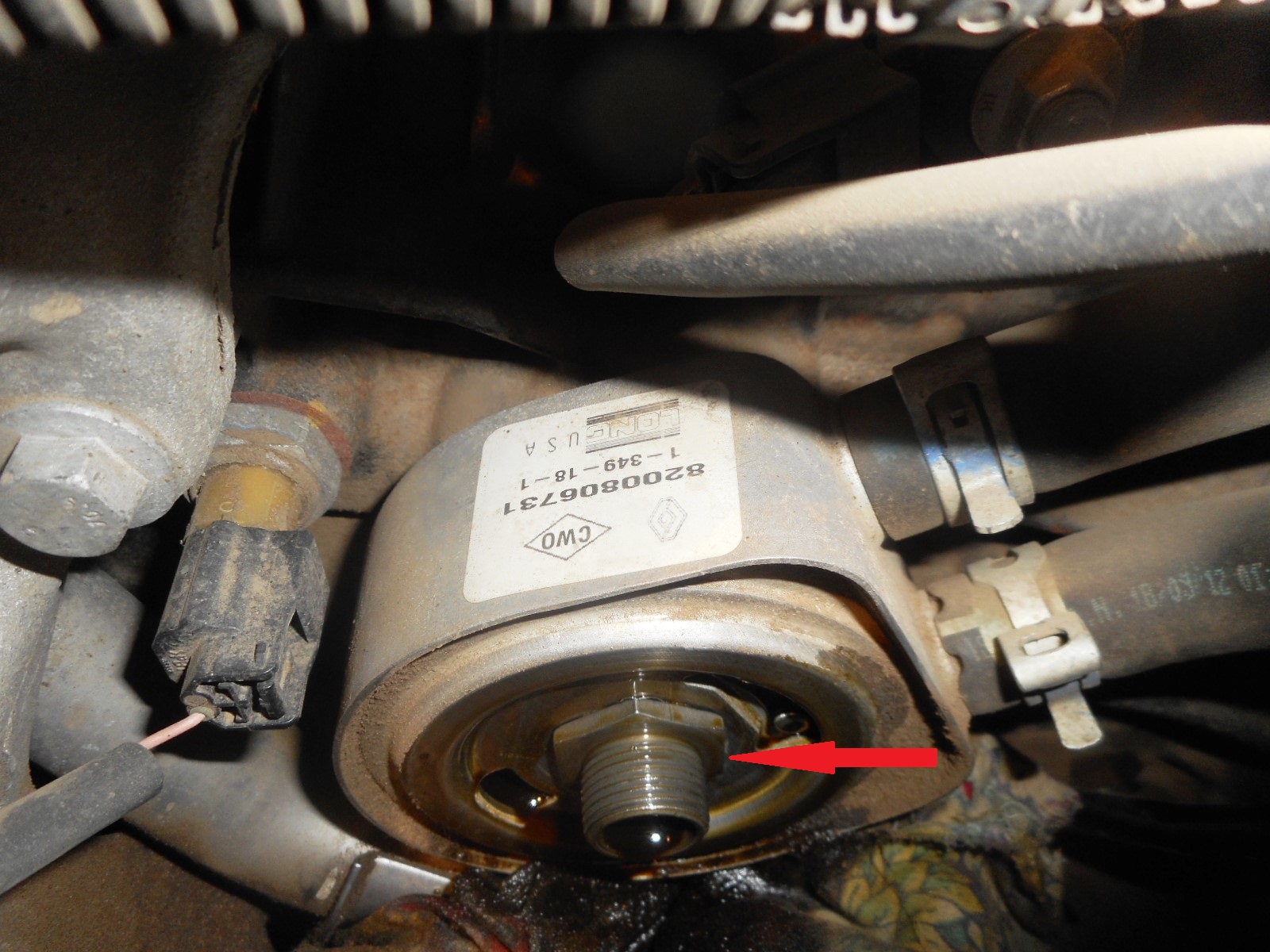

Сообщение от Scorp 3
Там такая гайка плоская, что ни чем к ней не подлезешь отпустить повернуть и затянуть.
Я головку подтачивал, чтоб внутренней фаски не было на заходе, чтоб не обошлись грани. Потом туда удлинители подбирал по длине, там капец как не удобно. И сильно его нельзя тянуть, чтоб не лопнул внутри, а то будет масло в антифриз гнать

Сообщение от -=Df=-
Это не гайка и не болт, а втулка которой крепится теплообменник. Перетянуть ее мало вероятно если учесть, что при откручивании часто поворачивается сам теплообменник между уплотнительных резинок.

Сообщение от ViBer
Лопается сам теплообменник внутри, когда его сильно затягивают и он деформируется.

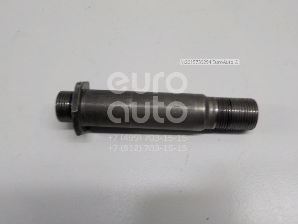

Часть куда накручивается фильтр что то очень короткая. Мне кажется она длиннее.
Нее, рабочая резьбовая часть короткая, я насчитал ~ 8 витков, кликабельно. (фото)
Это заводская втулка .

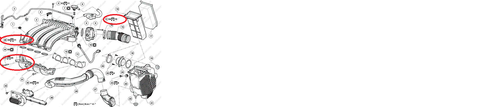

Есть ещё один нюанс от редакторов "мурзилок" запросто путают где с каким моментом затягивать. Как то поднимал вопрос о прокладках дроссельного узла на рестайлинге. Так вот там путаница с этими показателями
Это на рисунке и видимо так и есть т.к тянуть выше 10-11 н*м такие узлы ?
А вот так это выглядит в тексте.

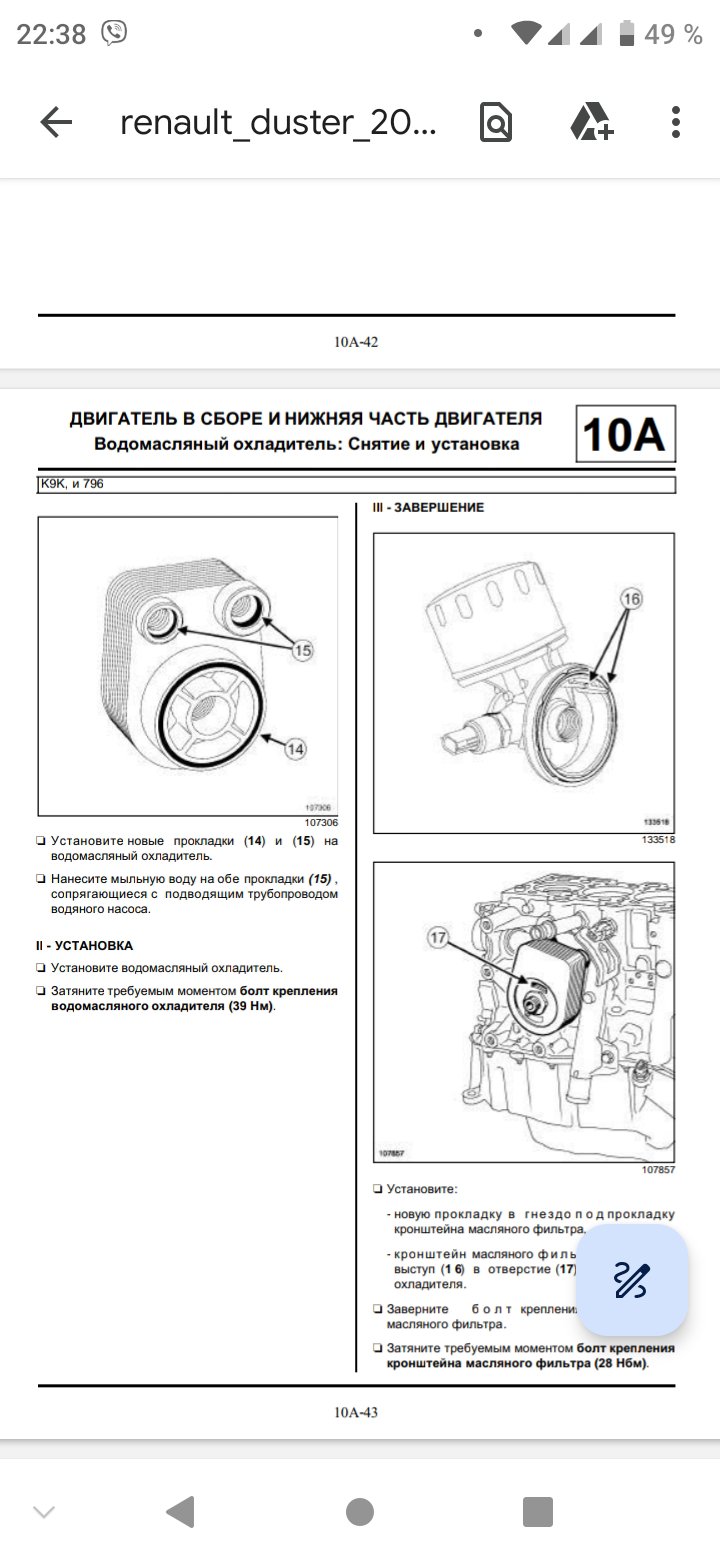

Сообщение от SEFil
А какая разница, дизельный/бензиновый?
Да фиг его знает, если честно. Дизельный по виду как-то крепче выглядит, а трубка для фильтра вроде такая же. В мануале дизельный теплообменник тянется 39 Н*м. А F4R в мануале нет, только К4М, где теплообменника нет

Сообщение от SEFil
свечи менял, свечи закручивал динамоментическим ключом, так те болты, который в мурзилке похоже затягиваются усилием большим чем свечи, а свечи затягиваются усилием 17 н*м, так что 25нм мне кажется более правильным чем 10-11
Там два рисунка и тот который типа схема я спецом закинул , пластиковый коллектор прикручивается на нем 11 н*м , а под ним металлический коллектор идущий к блоку цилиндров там да 25 н*м. А в тексте все перепутали. Ну и для пробы попробуйте затянуть болт М 6 усилием на 25 н* м , а на пластиковом коллекторе именно М-6. А вот на металлическом коллекторе или8 или 10 шпильки. Там это нормально.

Сообщение от -=Df=-
Всё там возможно, если сильно тянуть, и никакая "защита от дурака" не работает. Я ж не спора ради пишу, а чтоб не обделаться на ровном месте. А вообще, там определенным моментом тянется, но я данные только на дизельный мотор раньше находил
Защита от дурака всегда работает на то она и защита. Просто со временем корпус проседает и резинка начинает течь, подтяжка не помогает от слова совсем с любым моментом . Приходится снимать втулку и подрезать упор на ней на токарном станке . Вот как то так.
