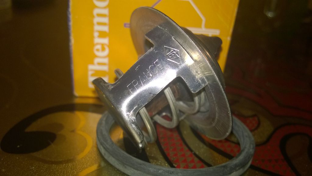

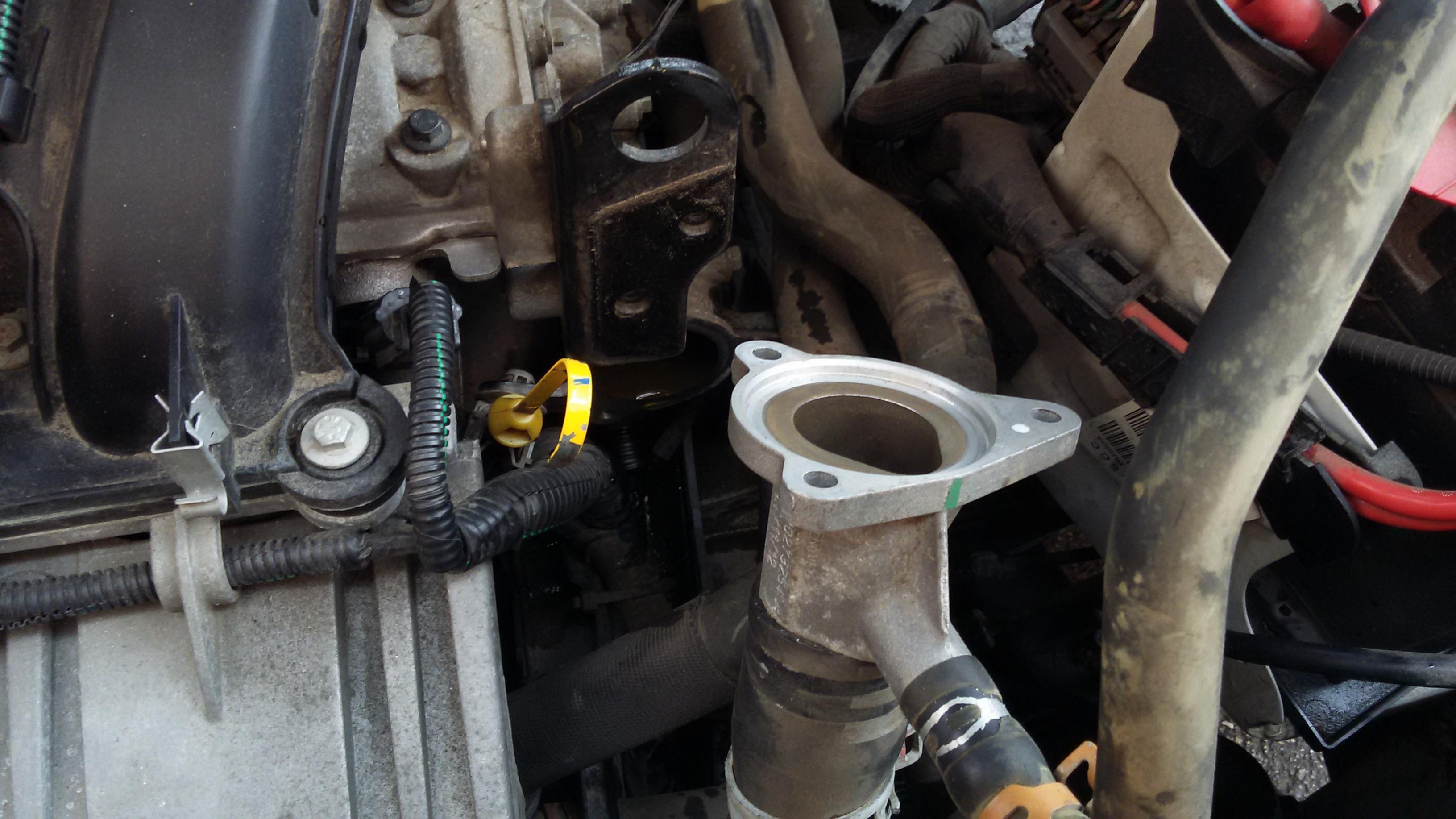

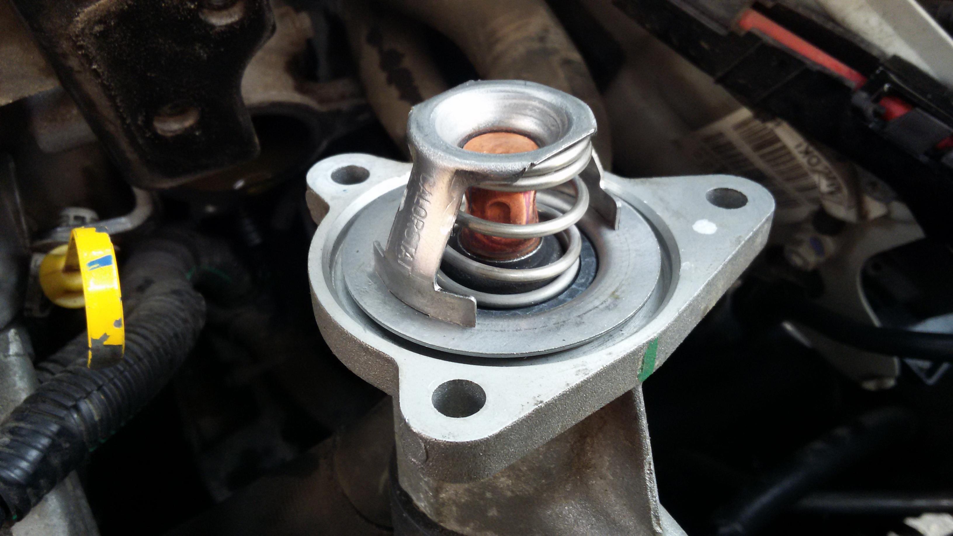

Отчитываюсь: термостат заменен на Vernet 89 град. Но! Без доработок не обошлось.
Слили антифриз в бутылки через верхний шланг на бачке и компрессора. Сняли старый термостат (фото 2), а новый чуть чуть не лезет - см. фото 3.
Сняли фаску натфилем, не снимая шланги с корпуса, и все встало как родное.
Залили антифриз обратно, прокачали. Прогрели двигатель до второй скорости вентилятора - 105 градусов - и еще раз прокачали. Прокатились!
Итог: температура в движении - 90+-4. Ниже 85 не опускается. Греется быстрее и в салоне тепло. После 20 минут езды стабильно 89 - 91 градус.

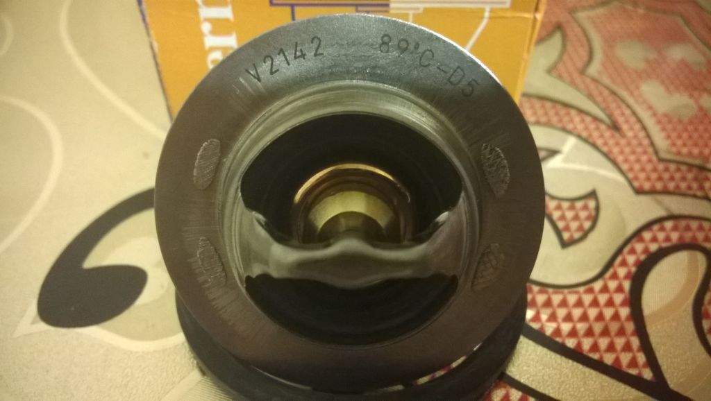

Не совсем понял, где фаску сняли. Хотя при установке возможно понятно станет самому

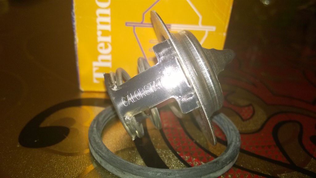

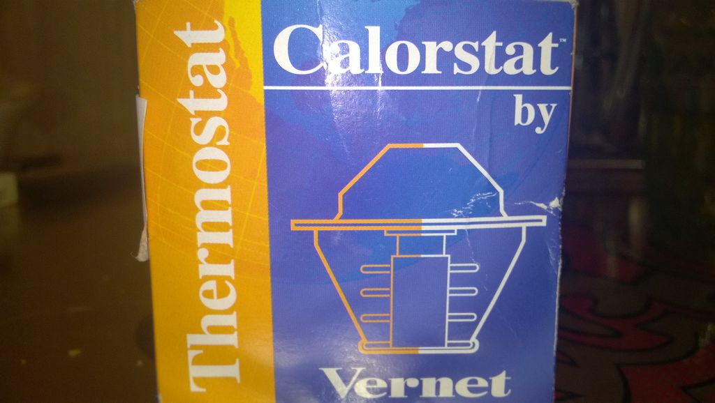

И еще, Vernet он и должен быть Calorstat_ом? Такой вот забрал сегодня в Emex (441 руб.)

mayorvs, Термостат такой же как у Вас на фото. Один в один.
Фаску снимать пришлось в корпусе, см. фото 1 в моем сообщении. На 3 фото хорошо видно, что новый термостат в корпус не встает чуть-чуть. У него юбка конусная, куда упирает рабочий шток, чуть шире родного и она упирает в корпус, не давая сесть плотно.
П.С. Возможно размеры эти не много "гуляют", т.к. уважаемый Кубик пишет, что ничего дорабатывать не приходится.
Когда снимали фаску, засунули в трубу тряпку, чтобы стружка не налетела в систему, т.к. снять все патрубки с него не удалось. После аккуратно все продули, и тряпку вытащили.
В общем ничего сложного, времени ушло минут 30. И еще минут 20-30 на прокачку антифриза и пробную поездку для того, чтобы воздух выгнать.

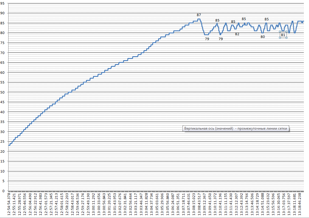

Вот такой график получил. Движение на графике по городу, строго 4 палки. На трассе у меня 2-4-2, т.е. просадка тп ещё больше.

object_404, меняй термостат, он болен.

Заменил. ПОлучил новый график. Не только догревает до куда надо, но и держит температуру стабильнее.
