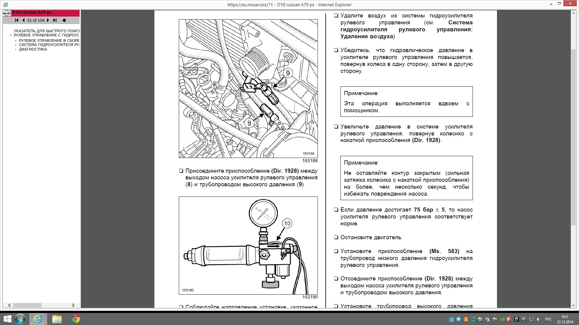

около 100 атм, в понедельник назову точные цифры для ниссан терано2 который по сути является рено дастером в фейслифтинге

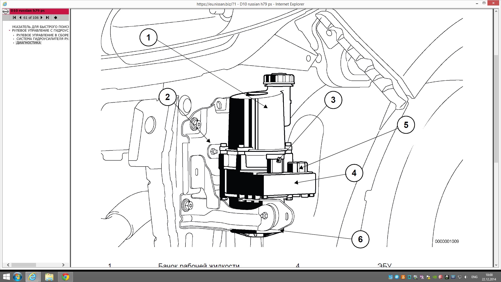

Всем привет, ловите картинку:

смысл такой, давление "в стенку", должно быть не более 80 бар в не зависимости от оборотов двигателя, если нет приспособы для проверки но есть обычный манометр с тройником то создать условие давления "в стенку" можно вывернув колёса до упора и удерживая их в этом положении на время измерений
Спасибо!

если бачка ГУР не наблюдается под капотом, то скорее всего на машине стоит такая шляпа под левым глазом за бампером. Я несовсем понял какие авто комплектуются такой штукой, наверно слабосильные или люксы но если стоит электронасос усилителя руля то в таком автомобиле усилие на руле регулируется автоматически в зависимости от скорости движения и доступно програмирование начального усилия на руле ( три или пять градаций) - точнее не скажу - варианты предлагает сканер когда войдёш в соответсвующий режим.
Такой фитчи у нас на пыльниках нету
Так на дизеле стоит. У нас электрогур и это к нему относится.

может заглохнуть в момент одновременного плавного трогания и вращения рулём, ещё при вращении рулём будут проседать немного обороты
---------- Добавлено в 15:04 ---------- Предыдущее написано было в 15:02 ----------
Сообщение от Ворчун2014
ниссанов теранодастеров дизельных не бывает, но в мануале электрогур описан ...

Может в каких странах ставят или планируют ставить, вот и воткнули в мануал. У нас на бензине тока ГУР.
