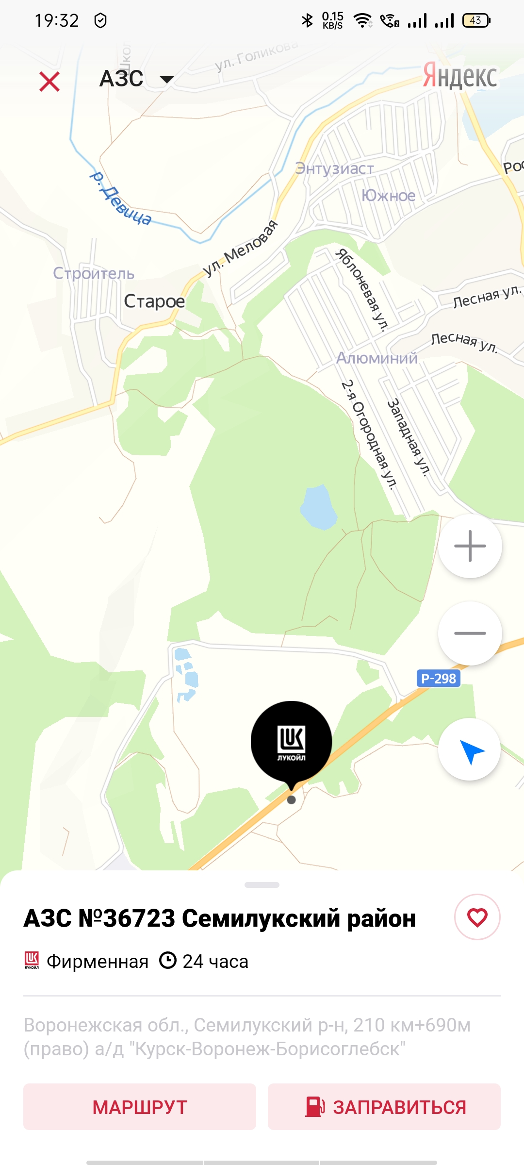

Хлебнул и я летнего ДТ. Заправился 7го числа на лукойле под Воронежем (где мусорный полигон, АЗС в сторону Воронежа), залил 37 литров, экто ДТ-3 класс 1. На улице -1 было. Проехал около 4 км и поставил авто. На следующий день с утрица - 7 было. Поехал в Москву. Завелся нормально, пришлось минут 15 на холостых поработать, так как овощами загружался и чтобы они не померзли пришлось машину погреть. А вот на трассе что-то резко ускорился и машина начала дергаться. Заморгали лампочки, БК пишет типа хана движку и все такое. Останавливаюсь. Даю турбине охладится. Глушу. Завожу. БК пишет, что проверьте систему троганья с горы (или как-то так). Тут же пишет, что бы проверил есп. Потом это все пропадает. Глушу и снова завожу. Никаких сообщений нет. Трогаюсь. Еду, все норм. Нажимаю газ и машина начинает дергаться. В общем еду в очень ровном темпе до заправки (кстати снова до Лукойл, хихи) заливаю антигель и 7 литров ДТ. Еду дальше. В общем разбавлял так три раза и порог дергания все увеличивался и увеличивался (машина позволяла делать все более резкие и резкие ускорения). Погляжу, что дальше будет. Может менять топливный фильтр не придется.

АЗС Лукойл франшизная?

Первый лукойл франшизой был?

Адрес: Мособл
Re: Зима нагрянула внезапно: замерз дизель в баке
Фирменная
