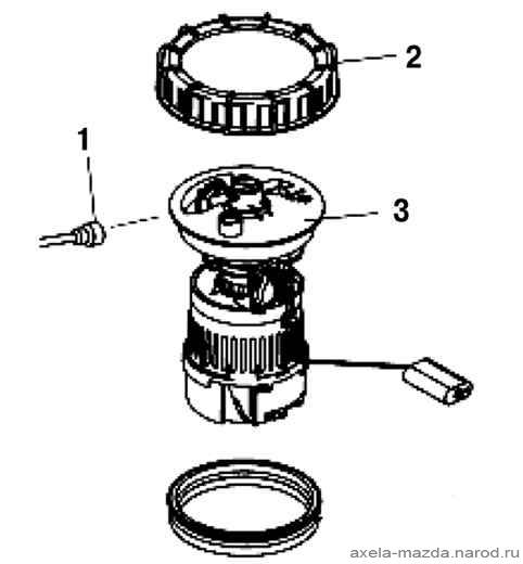

Приспособа элементарная.Чтобы за наружные шлицы-выступы ухватить будет достаточно и П-образной скобы из "крепкого" металла.На фото схема топливного насоса и возможная приспособа для откручивания.При закручивании надо будет обратить внимание,чтоб по резьбе пошла крышка и на целостность уплотняющего кольца.При неудачном закреплении, в салоне возможен запах топлива.

Re: Сливная пробка в баке?
Обычно с первого раза редко удается наживить кольцо.

Имя: Сергей Першин
Сообщение от U-2
Вот по-этому и еще чтоб не возиться с приспособой я бы для себя выбрал метод слива топлива методом отсоединения шланга от топливной рампы и подачей напряжения доп.проводами на топл.насос.Безусловно соблюдая правила тех.безопасности для электрической системы авто.

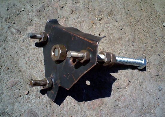

ну не так там все сложно:
http://www.dusterclubs.ru/vb/showthr...026#post138026
топливный фильтр стоит внутри блока бензонасоса,
если была залита в бак грязь,
очень вероятно что и фильтр менять.

---------- Добавлено в 12:44 ---------- Предыдущее написано было в 12:43 ----------
Сообщение от skela
Эта приспособа попроще будет.
Есть ещё проще- это заточенная деревяшка и молоток, я так на первой реношке откручивал, но есть шанс пообломать выступы на кольце.
