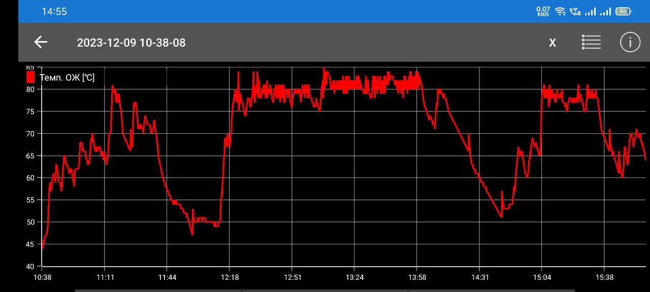

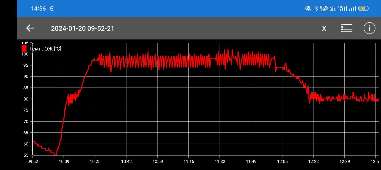

Картонку с решетки радиатора не стал снимать. Сравнение температур ОЖ в тот раз (за бортом было -12) и в этот раз (за бортом было -4 - -5). Первый раз занятие с 12 до 14, второй раз с 10 до 12.
Инструктор сказал, что распределение момента в дастере никак ни 50 на 50, максимум 40 назад кидает. Сам дважды садился за руль, показывал мне (творил чудеса, я так и не понял как он чувствует когда нужно рулем докрутить, я жду когда кузов мне скажет, а он нет, в общем учиться и учиться). Вспоминал свои заезды на старом дастере и очень хорошо отзывался о полном приводе на Дастере. В общем сказал, что Дастер больше переднеприводная машина, но чтобы ехать боком на ПП всеже нужен запас дистанции.
