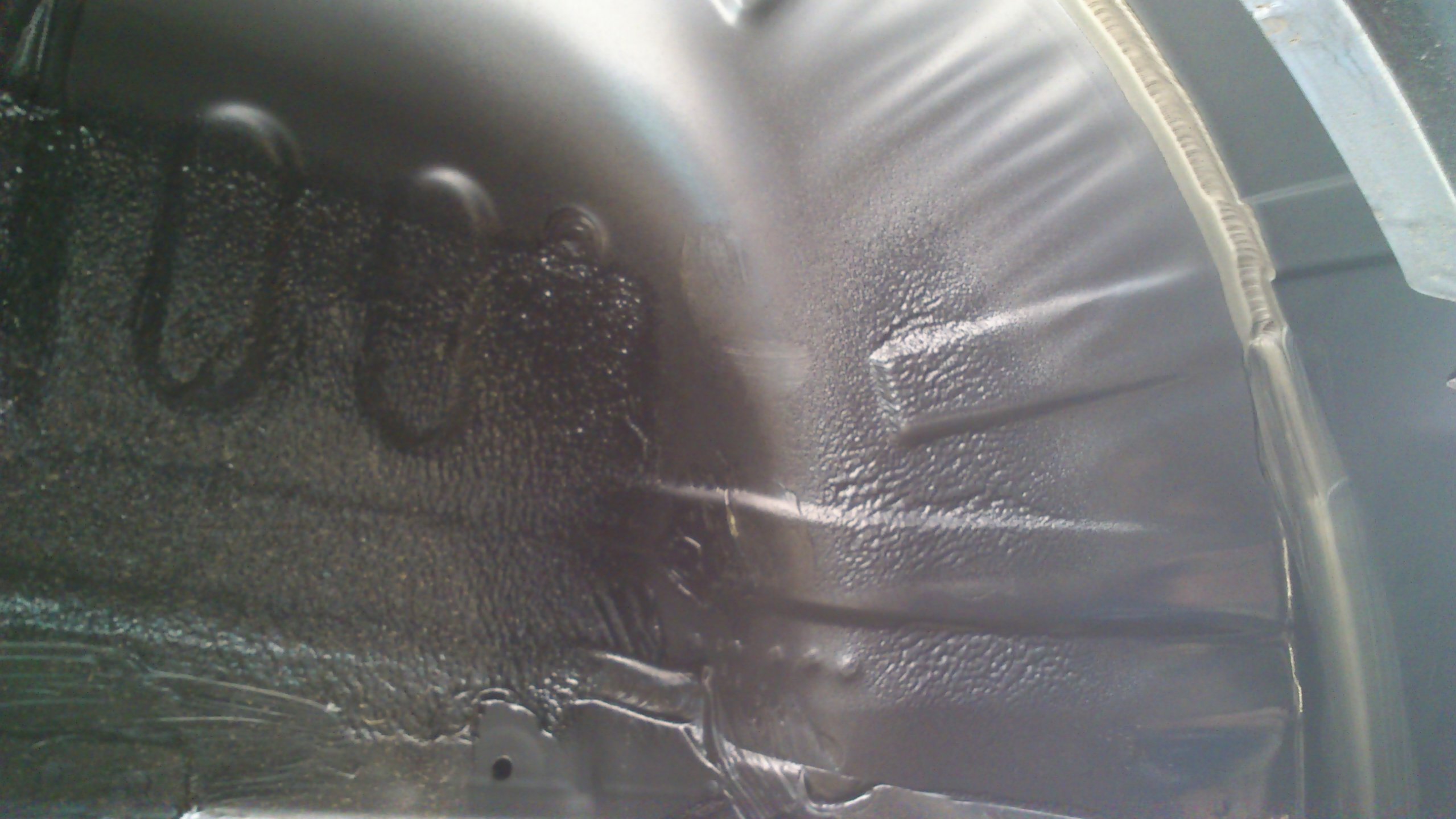

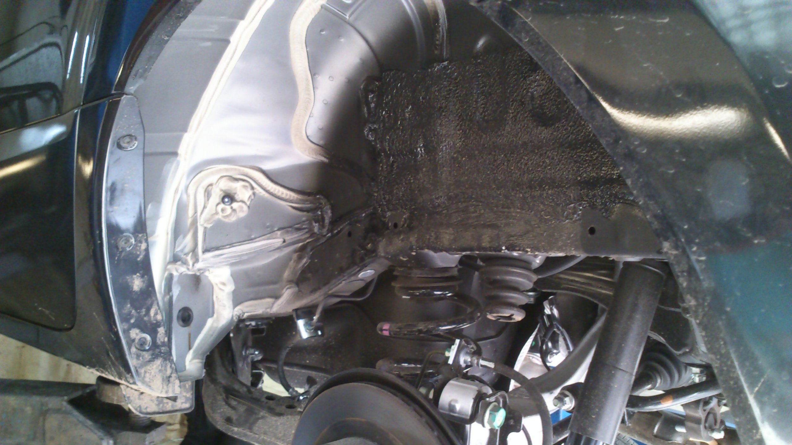

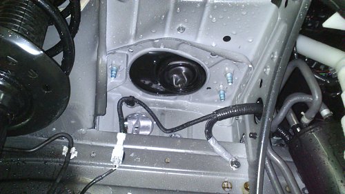

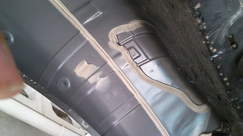

Вот "стянул" с форума Колеосов.
Человек описал процесс с фото.
Стык между полом и порогом не промазан ни чем с завода.
А именно там вся грязь с солью и собирается.
Смотрим внимательно это Фаза II антикор только в видимых местах где не закрывает подкрылок.Нажмите на изображение для увеличения

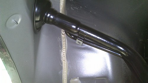

Задние арки "голые" от сюда и звук,особенно слышно с права где горловина.
Чтоб не шумело сделал "жидкие подкрылки" слой толстый стало потише.
А то был шум как с открытом стеклом задней двери.

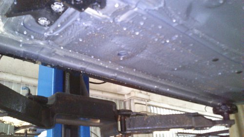

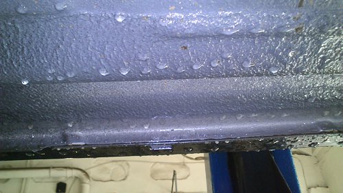

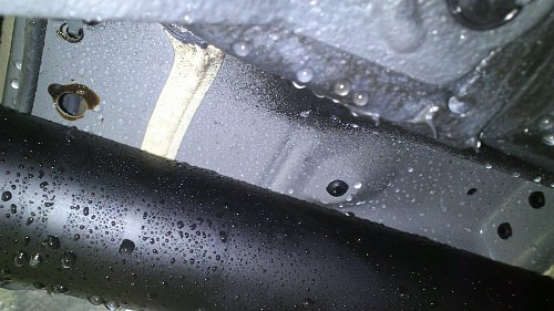

"заглянул под днище" место стыка днище и порога вообще ни чем ни промазанное.Нажмите на изображение для увеличения
это капли воды после мойки

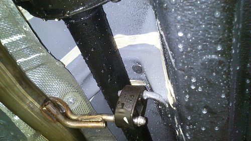

Пустой канал для кардана

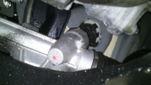

вот + ещё дополнительный звук...
И так везде пусто, вот моторный шит
видно рейку рулевуюНажмите на изображение для увеличения

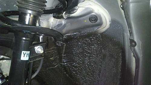

это крылья переднииНажмите на изображение для увеличения

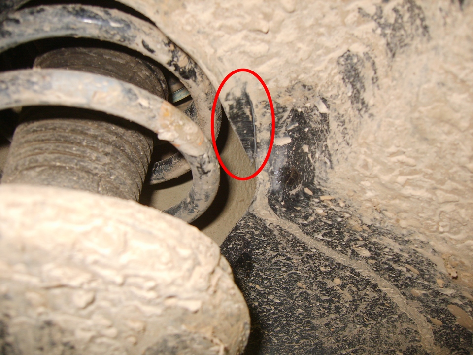

Сообщение от ДальВО Посмотреть сообщение
Поставил купленные у официалов подкрылки. Монтируются легко. Из минусов: при движении по ухабам на груженом авто пружина касается подкрылка издавая при этом грохот. Нужно подрезать подкрылок в месте соприкосновения с пружиной, должно помочь.
Аналогично! Но цепляет чашка пружины только с левой стороны. На фото выделил.
Проблему решила подрезка данного участка.
