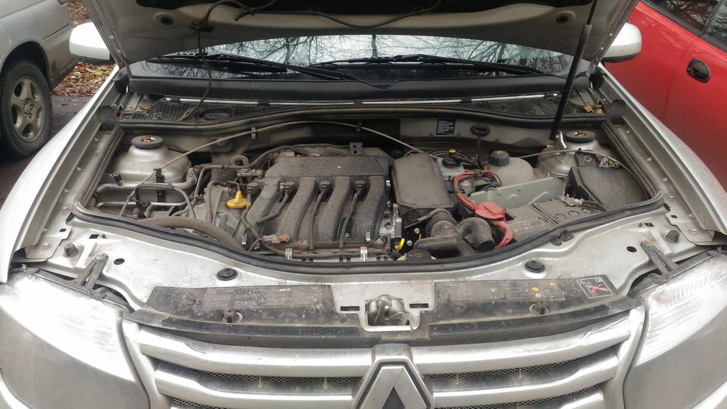

Сегодня прошел ливень стеной 2 часа .Так как город находится на горе , вода ручьем по дороге стекает в Енисей ,без больших последствий.. По приезду в гараж смотрим работу уплотнителей под капотом .

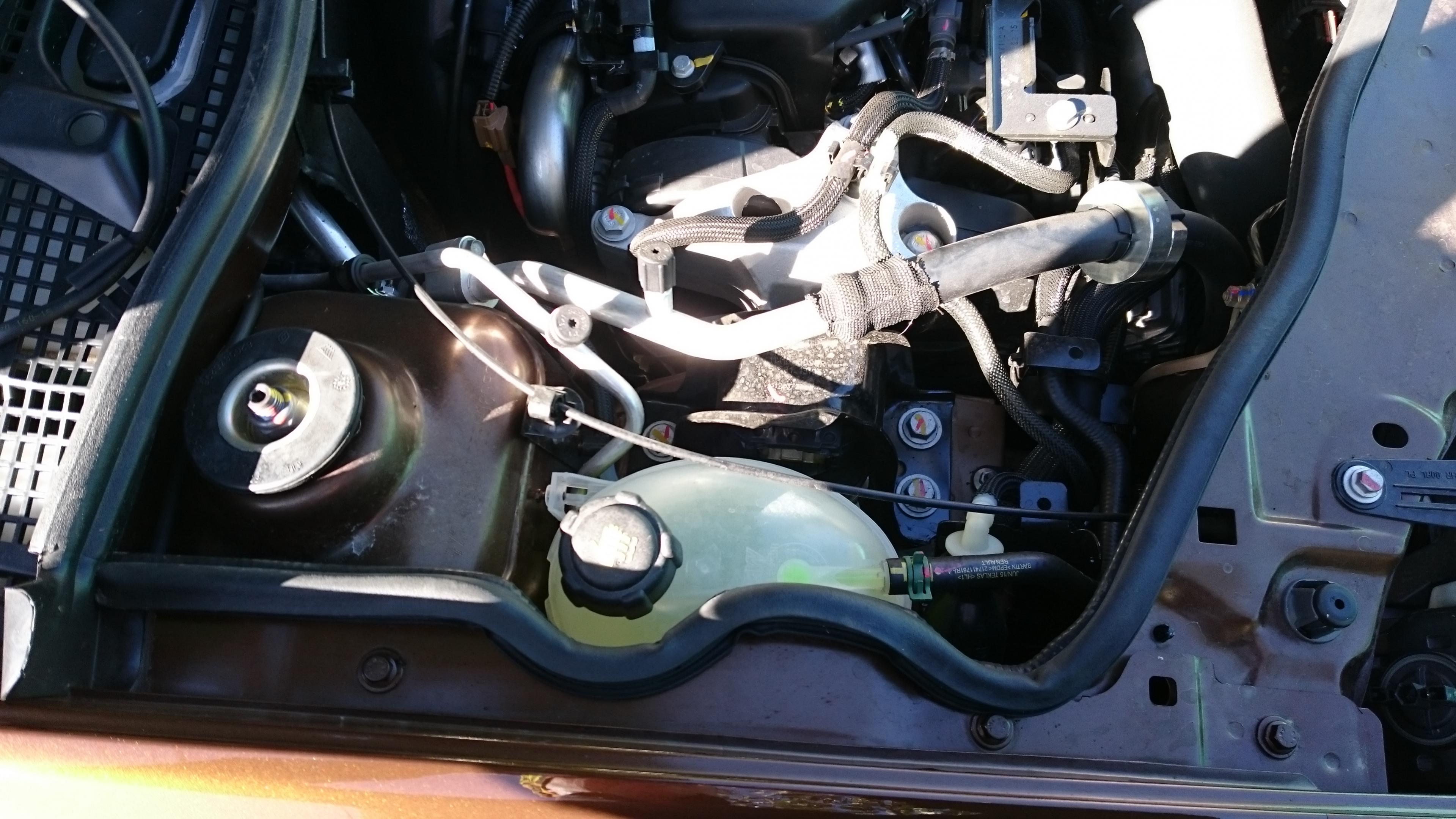

Приделал сегодня резинку под капот ,взял от задней двери газели ... Много ... дофига осталось ,хотя от двери водителя может и не хватило бы ...
То что на дорестайле смотрится ровненько -органично на рестайле ,за счет выемок разной конфигурации в кромке металла ,смотритриться не очень ,к тому же металл выемки значительно ниже основной кромки ... Наколхозил ,а какой будет функционал всего этого покажет время ))

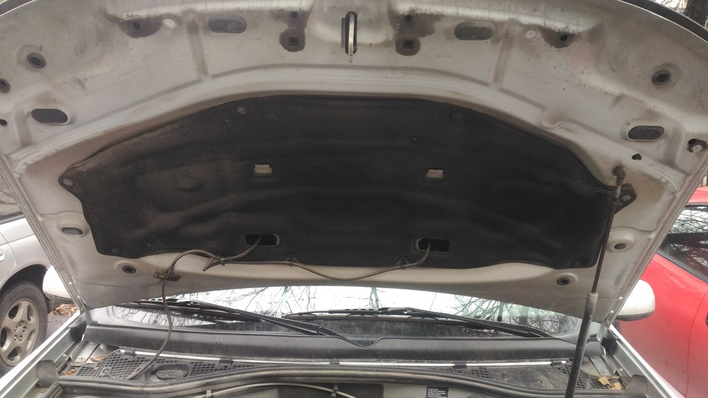

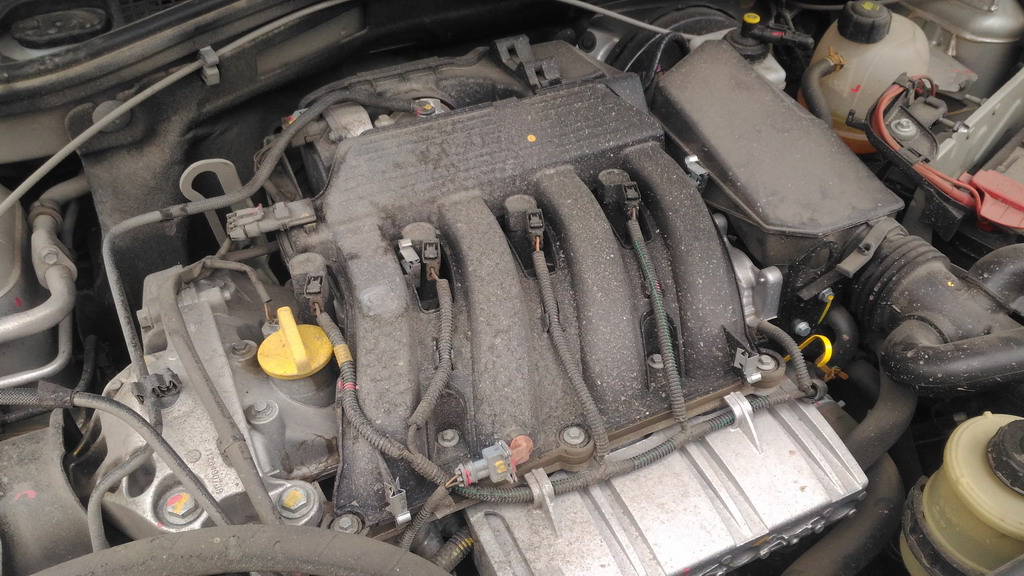

Сразу с салона поставил по совету бывалых уплотнитель от 2108. Вот результат его работы спустя пол года. Как тут многие замечали, уплотнитель прилегает к капоту только спереди, а по бокам щели по 1 см, но проблемы не от них.
Последний раз ездил по трассе в ливень, скорость 100-120 км.ч., порядка 2-3 часа. Все грязюка летит снизу, большая часть со стороны пассажиры, что хорошо видно по её скоплениям со стороны правой опоры.
Так что уплотнитель больше для самоуспокоения, может по городу и спасает, но лужи и трасса делают своё грязное дело.

Уплотнитель от "набросов" спереди. С низу да. Засирается моментом. Но тут не попишешь. И УАЗы закидывает.

Основная грязь попадает через щели над фарами и через проем замка капота. Если эти дыры закрыть, тогда будет под капотом чисто, кроме машин с жабрами.
