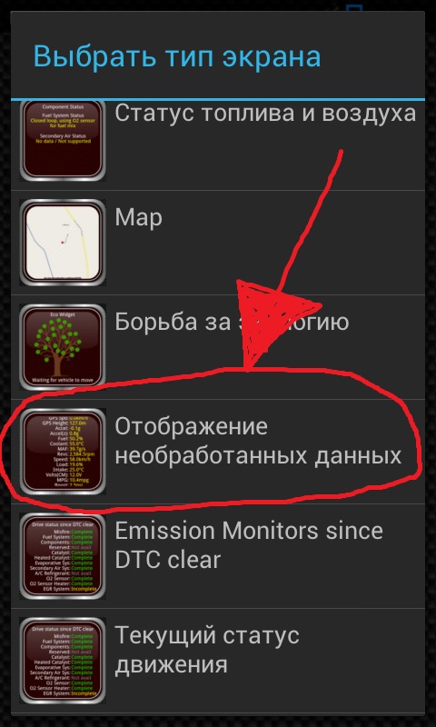

Потом двигайте экран вправо или влево, пока не найдете свободный экран (количество экранов можно выставить в настройках).Нажмите на выбранный экран и долго держите пока не появится такая картинка:
В открывшемся списке выберите этот виджет:

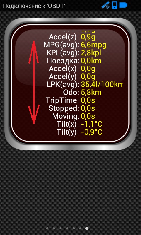

Когда установите виджет в удобное для вас положение на экране, покрутите содержимое рамочки вверх и вниз, пока не найдете нужную величину:

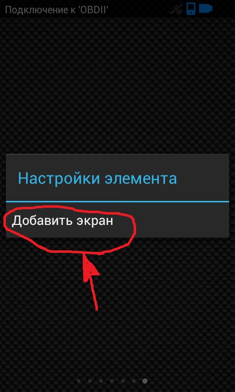

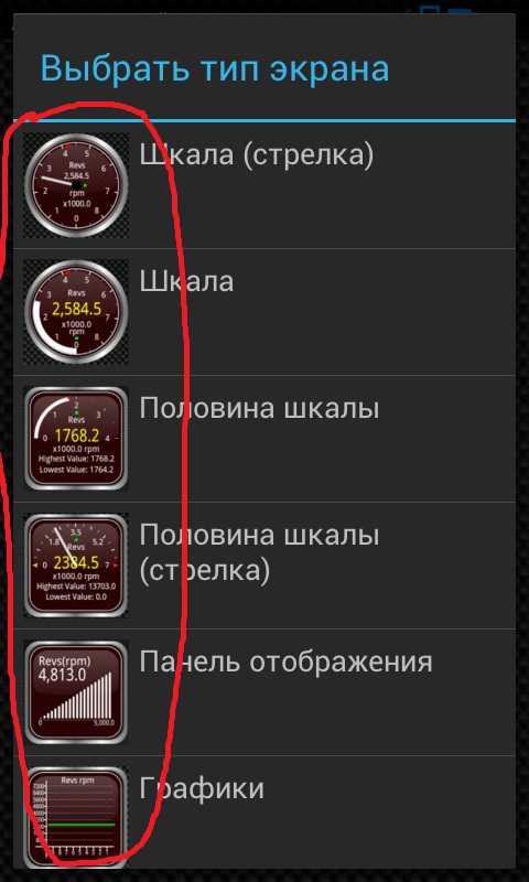

Тогда попробуйте следующее:
Откройте это:
и выберите удобный тип отображения, после чего выбирайте те данные, которые хотите иметь перед глазами:
ID:	22545 Нажмите на изображение для увеличения

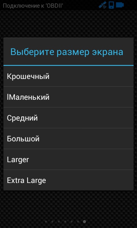

Потом выберите размер виджета:
И расположите на экране как вам удобно, получится примерно так:
Верхний циферблат - расход бензина, нижний - остаток.

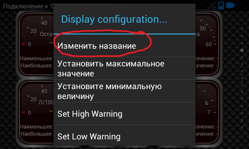

Нашел еще интересные плюшечки. Если нажать на виджет, то откроется такая табличка.
Если нажать Display Configuration, то появится кнопочка "изменить название". После написания единиц по русски, всё становится нагляднее:
